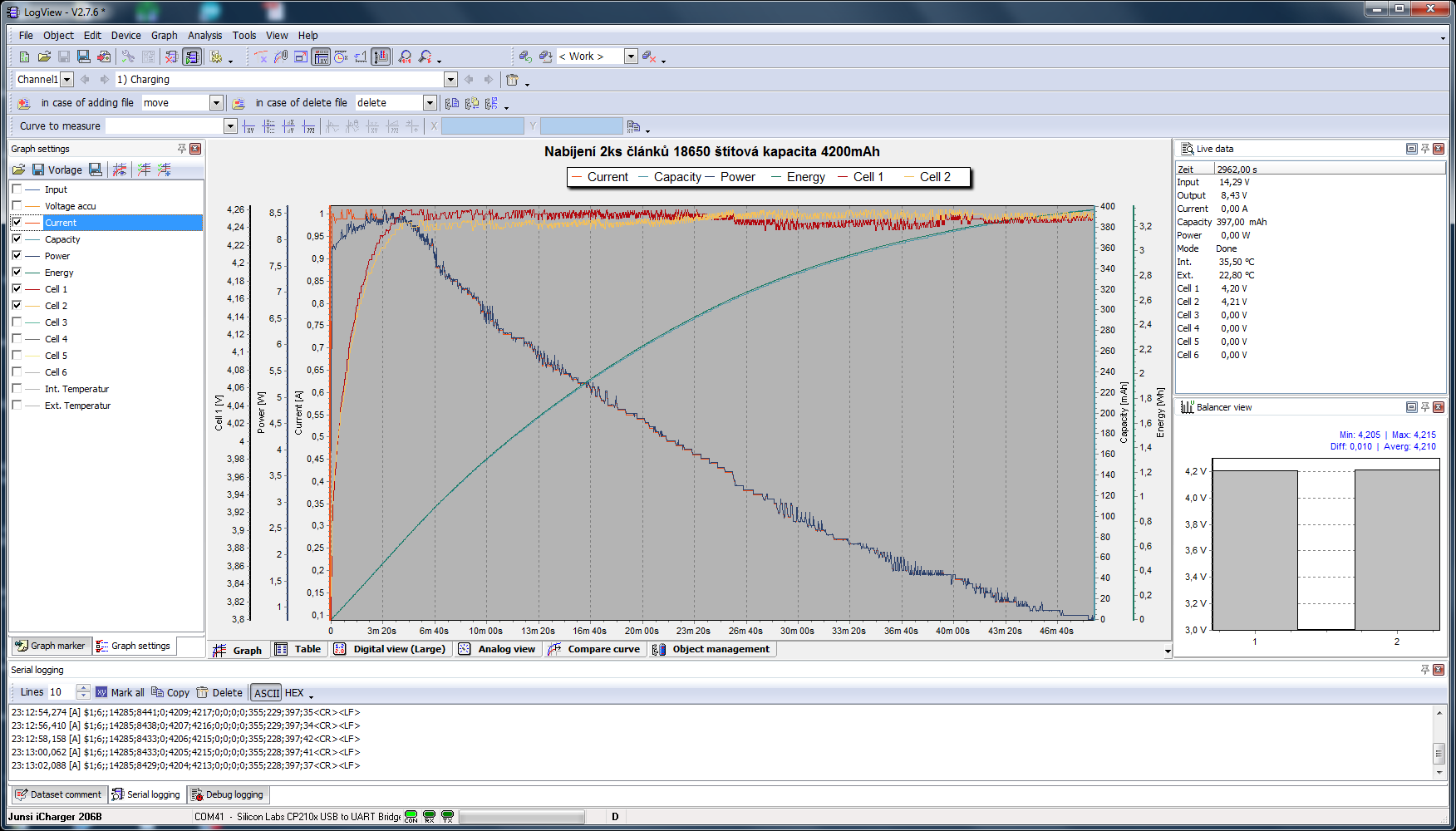

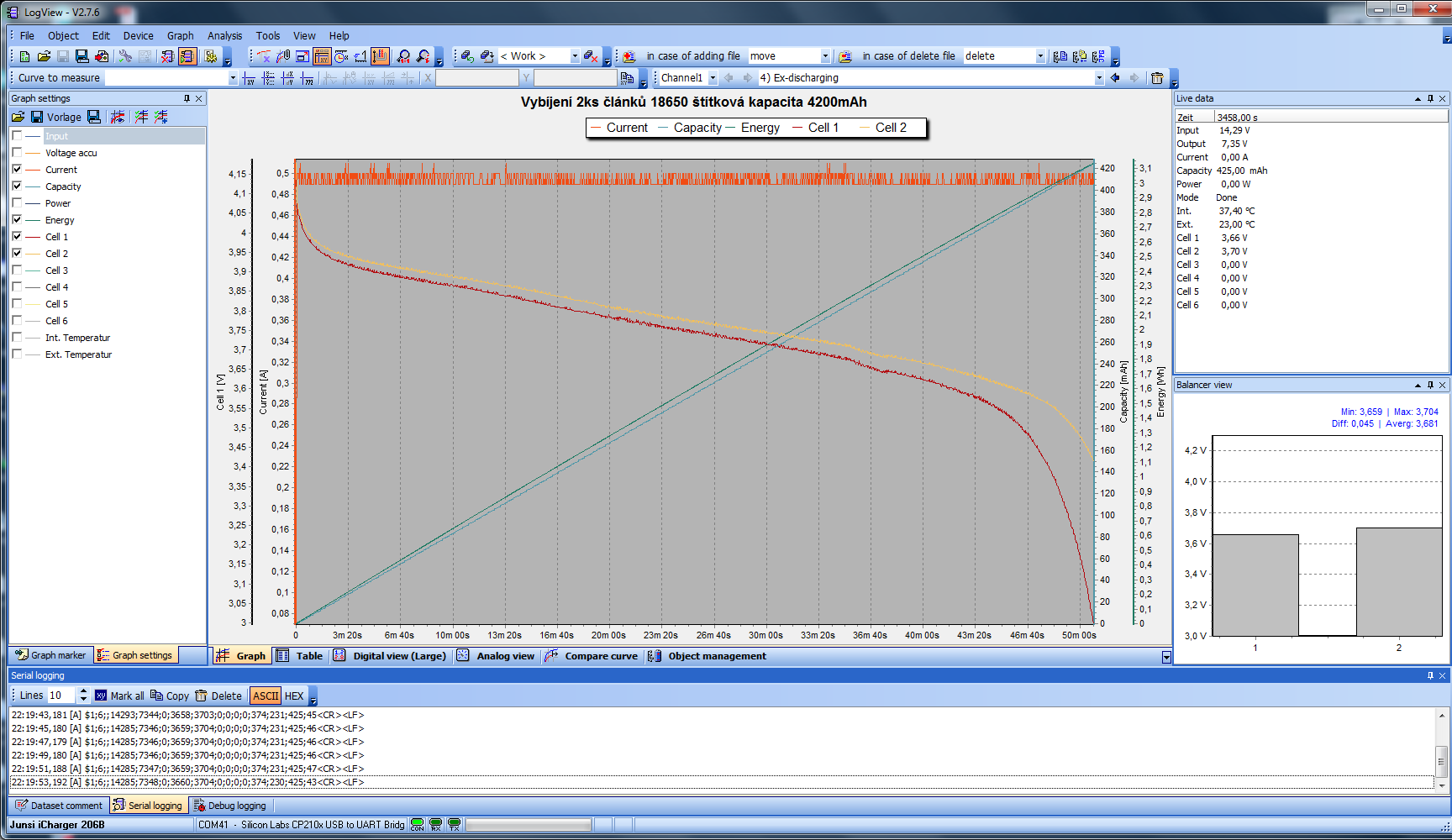

Tak jsem učinil, co jsem slíbil. Číňan opravdu přidal jednu nulu na konec. Takže moje dva články 18650 se štítkovou kapacitou 4200mAh
mají kapacitu 420mAh.
Tady jsou grafy
PS: Odkaz na živý graf jsem zrušil
Tady jsou grafy

Vychází mi to ve stejném poměru. Koupil jsem od číňana NiMh 3000mAh a reálně měly 300 mAh. Je tedy vždy nutno předem vědět, zda se pohybujeme v evropské SI soustavě nebo asijské měrové soustavě.
P.S. Americká Ah je také poněkud větší než ta evropská (alespoň u Tristaru to tak je).
