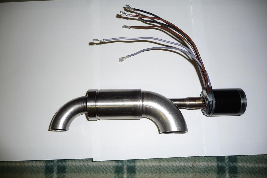

Jak je řešen kluz a těsnost hřídele lopatek v nerezové trubce a uchycení na špičce? Obal je kónusový od první po poslední kolo? Jak budeš regulovat stálý tlak páry ve vyvíječi?

další pokrok
Už to nabývá funkčtního vzhledu
jenže je to tím vic a vic i obtížnější
Brzy provedu první testy
Pár upřesnění : aktuální kus je více méně pokus k ověření proveditelnosti , finální verze turbíny by měla být vyrobena z nerezu místo z mosazi (obrobitelnost nerezu doposud použitou technikou netestována
) , nevyrábím ji dle existujících vzorů / výkresů - dá se říci že si výrobu vymýšlím za pochodu
Dost spoléhám s použitím MPPT reglu - výroba páry nebude dozajisté stabilní , nejen vlivem změn výkonu , ale i řadou jiných okolností . V plánu mám jen hrubou regulaci turbíny a to především s ohledem na celkovou bezpečnost , nezničení reglu a k zajištění nějakého stupně blbuvzdornosti
. Laicky předpokládám , že by si celý systém mohl být schopen
nějak sednout a fungovat dle nejslabšího článku ... ten bych případně poupravil ku prospěchu celku
. Fakt nevím co bude - jsou to pro mne neznámé vody a mě docela baví zakopávat a hledat cestu
další pokrok

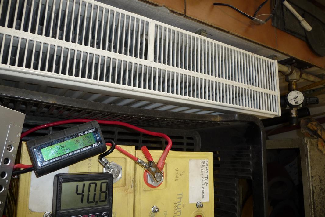

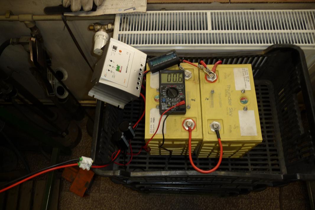

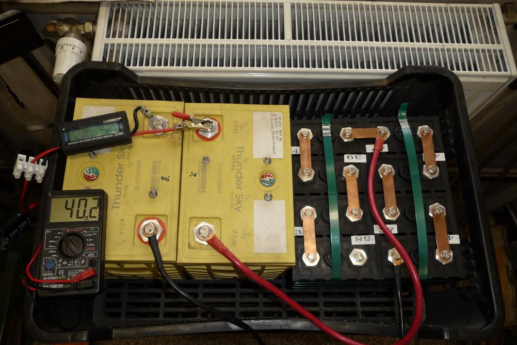

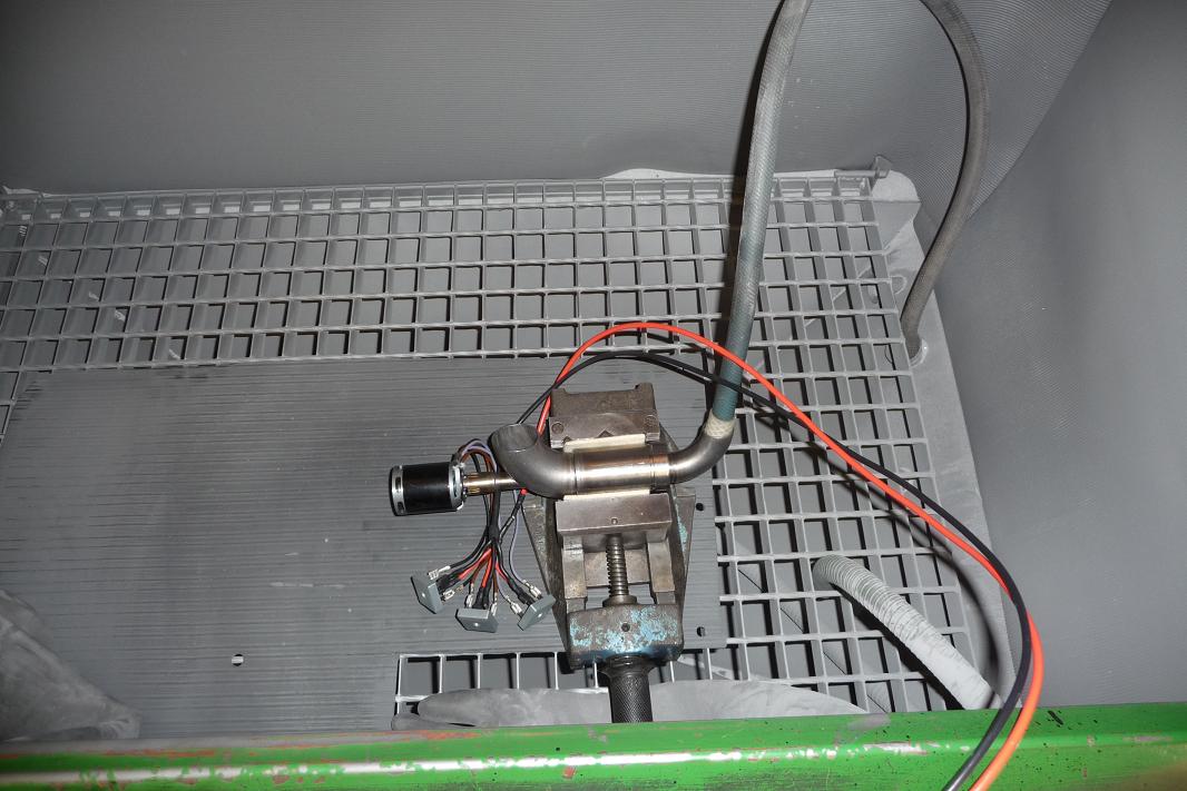

tak už máme za sebou první testy ... sedíte ? To je dobře .
Testy sem začal s následujícími komponenty :
- dvustupňový pístový kompresor poháněný 5,5kW 3f motorem ,
- 400l vzdušník s max tlakem 8bar ,
- jedno plné naplnění vzdušníku trvá cca 264 vteřin = cca 400Wh el. , v reálu to bylo méně - motor nejel na 100% ,
- turbína s generátorem 210KV ,
- tři 1f usměrňovací můstky 600V 50A ,
- dva elektrolitické kondenzátory 400V 560uF ,
- Epsolár regl 2210RN (je jen do 100V
místo spomínaných 150V ) ,
- wattmetr Turnigy 130A ,
- dva LiFePO4 akumulátory 13V "80Ah" .
- a manometr stlačeného vzduchu .
Teď kýžená čísla :
maximální dosažený proud 15,04A a maximální dosažený výkon 407,4W .
Průměrný max výkon byl kolem 300w
dost záleželo jaké napětí regl držel
musím uznat , že se docela snažil najít MPP
Poslední test s Ep byl měření "účinnosti"
z 8bar na 0bar (dokud něco generoval) , 11,01Ap , 297,2Wp , 0,134Ah , 3,6Wh
Následovaly testy přímého nabíjení aku - bez reglu . 1. při napětí aku 26,8V (8 článků)
8,98Ap a 242,3Wp .
2. při napětí aku 40,2V (10 článků)
7,94Ap a 320,8Wp .
3. při napětí aku 46,9V (12 článků)
8,06Ap a 380,5Wp .
4. při napětí aku 54,1V (16 článků)
7,90Ap a 430,8Wp .
Z čehož usuzuji ža daná konfigurace turbíny s generátorem je chopna poskytnout za testovaných podmínek cca 8A el. proudu . Při 150V DC by měla být schopna dodávat cca 1,2kW el.
Za lajcky teoretických parních podmínek dvou-násobku oproti stlačeného vzduchu by turbína mohla dodávat přes 2kW čisté el.
Poslední test při přímém nabíjení aku byl na "účinnost"
z 8bar na 0bar (dokud něco generoval) při 54V , 8,24Ap , 445,2Wp , 0,085Ah a 4,6Wh
Závěr : sice se nepodařilo zuhelnatět Ep solára masivním přívalem el.
, i tak jsou výsledky více než slibné a vidím slušný potenciál pro funkčtní paro-kogenerační kotel
... co to plácám ... mám z výsledků ohromnou radost a moc moc moc se těším na pokračování v konstrukci

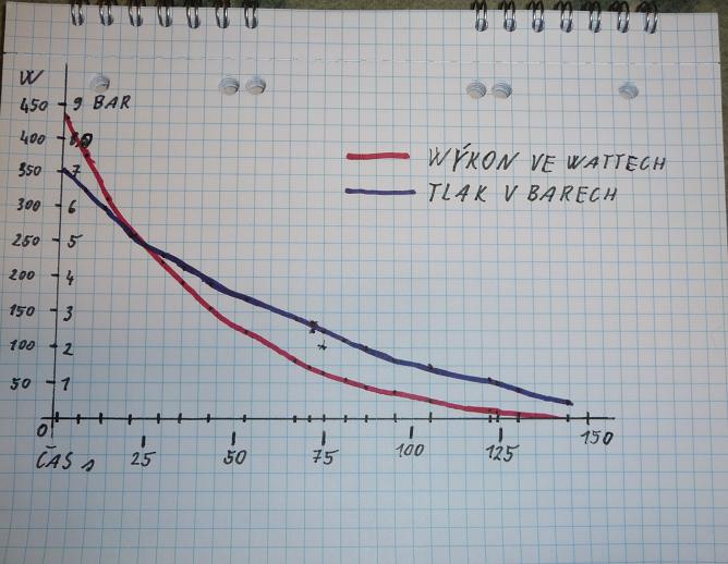

Pro grafo-mily sem nakreslil (sem zapoměl jak funguje Excel
) graf z posledního testu - mám z něj nejvíc fotek
. Snad bude něco vypovídat i učenějším členům

Z grafu je patrny strmy narust vykonu pri zvysujicim se tlaku-naprosto presne mne to vypovida,ze by to chtelo nejaky bar navic...
http://www.skandalbar.cz/o-nas
... takový bary mě nezajímají
Ovšem že vyšší tlak = vyšší výkon . Jak jsem napsal v předešlém příspěvku , achilovou patou při testech byl zřejmě nožní ventil
- redcrown

Velmi hrubý odhad vlastností z grafu, v poradí strední tlak [bar], hmotnost prošlého vzduchu[kg],
objem vzduchu [m3], energie[kJ], výkon[kW] účinnost[%]:
bar,kg,m3,kJ,kW,%
6, 1.2, 0.18, 108, 4.3, 8
4, 0.5, 0.11, 44, 1.8, 9
3, 0.4, 0.12, 36, 1.4, 7
2, 0.4, 0.18, 36, 1.4, 3.6
Hmotnost vzduchu v nádrži 0.4m3 pri 7bar je asi 3kg.
Nutno pripomenout, že tato účinnost turbiny je pouze mechanická, nikoliv termodynamická, která bude nižší.
Hledat v tom nekde cestu není jednoduché.
