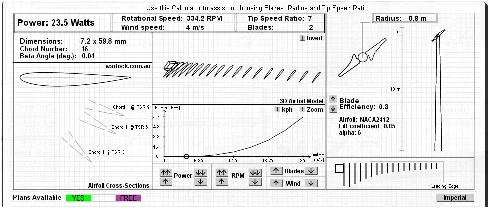

Re: Naše větrníky
Kto má záujem urobiť si predstavu o možnostiach veterníka, môže sa pozrieť sem :
https://www.warlock.com.au/tools/bladecalc.htm
Nájde tu možnosť získať v pdf dostatok viac ako intuitívnych detailov zdarma pre návrh nie príliš výkonných vrtulí. Ak chce dosadiť práve tie svoje parametre, musí si to zaplatiť.
Ak nájdete niečo lepšie na nete, dajte prosím vedieť.
