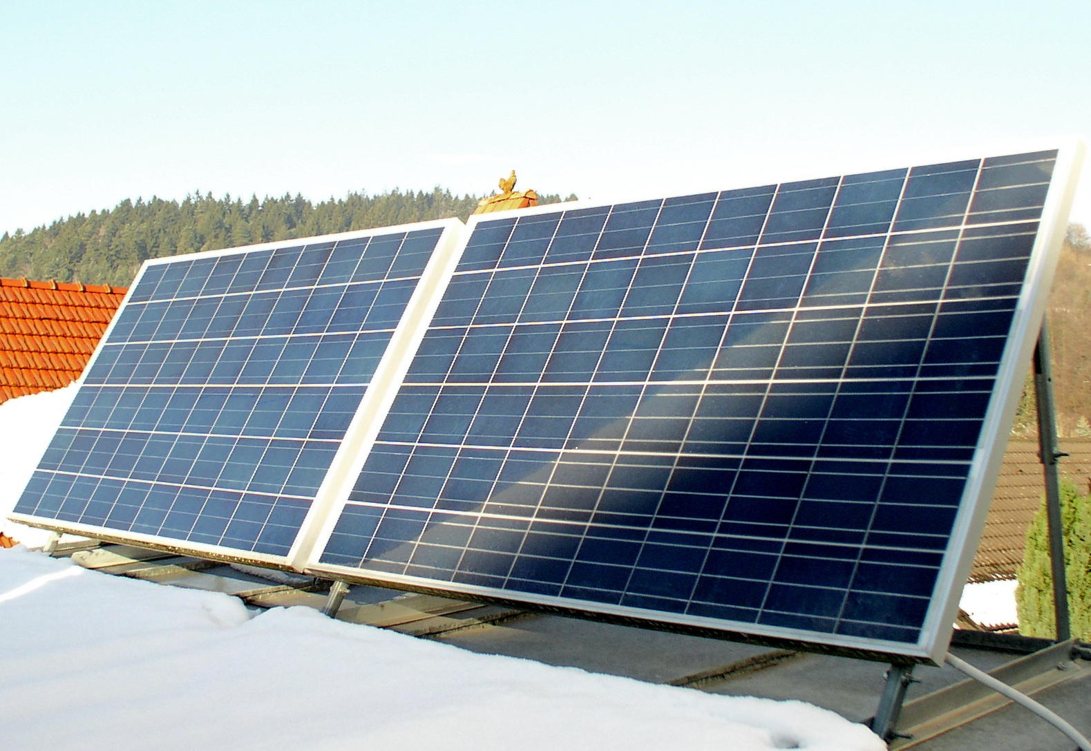

Hlavně jestli plánuješ panely jakkoli postavit do svislejší polohy, tak se ujisti, jestli se do nich nemůže opřít vítr. Jinak ti z nich udělá trsátka. V té ploše to má strašnou sílu.
Re: Cisteni panelu
Je to dvojaké. Ak by boli zimy plné snehu a krajina pred panelmi odkrytá ( modré nebo k tomu ), nebola by chyba mať panely zvislo, profitovali by od odrazu slnka od snehovej pokrývky. To by som odporúčal hlavne pre čistý ostrov, kde chceme v zime zachytiť maximum. Pri počasí, aké máme u nás za posledné zimy, by som to však s istotou netvrdil. Snehu nemáme a kvôli difúznemu svetlu a občasnému odrazu svetla od bielych mrakov by bola lepšia voľba nedávať ich príliš zvislo.
Ak sa jedná o polostrov a prítomná je DS, tak nemá opodstatnenie dávať ich zvislo, pretože prepad bilancie za leto ( myslím tým aspoň 8 mesiacov ) by bol veľký, to by bola škoda.
Univerzálna voľba podľa mňa a práve v mojich podmienkach je sklon 25 - 30 ° od vertikály.
( V skutočnosti používam pre 4 panely na juh 3 rôzne sklony, t.j. prestavujem 4x za rok, mám však dobrý prístup. Ďalšie dva panely na západ mám v sklone 25° a sú v podstreší, zapadnutie snehom a tvorba ľadu nehrozí. Pridávam ďalšie 4 panely na južnú fasádu v sklone 30 °, budú napevno, ale mám stále otvorenú voľbu upraviť ho. )
Myslím si, že viacnásobné čistenie panelov za jednu zimnú sezónu sa môže dlhodobo podpísať na kvalite krycieho skla. Radšej na panely nesiaham a nechám sneh zliezť vlastnou váhou. Čistím ale priestor pod spodnou hranou dvoch panelov, kam by sa ináč sneh ukladal. Z druhých dvoch panelov padá sneh cez okraj strechy dolu.

Musim sa postažovať.Tatry to je des.Už 5 dni za sebov odpratavam to biele padajuce čudo z panelov,lebo stale jak dojdem z prace tak sa smejem,lebo ak z 2000Wp mam 10-20Wh tak to je na zaplakanie.No a dnes zasa.Večer som to zhodil a dneska rano 20cm prašanu.
Keby netrebalo do roboty chodiť,tak to hej,ale Ja tak dojdem okolo 15:00 a to už po slnku ani stopa.
Problem je aj ten,že 1800Wp mam na ležato,lebo zatial nebol čas to niekam upevniť. No nič idem
bo som v robote a tu ako prve musim odpratať sneh z 200 štvorakovej plochy.

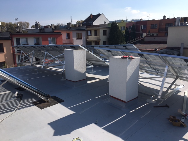

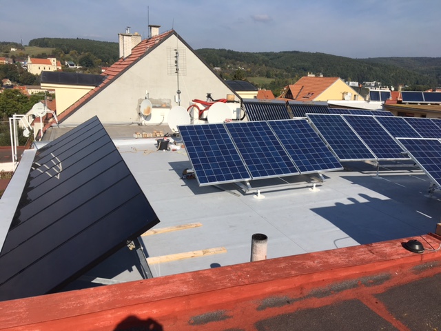

mám panely na výšku. V současné době je dopoledne zastíněných spodních 15cm panelu. Jaký to má vliv na výkon? Díky
kdo si hraje nezlobí
Re: Cisteni panelu
Vplyv to má katastrofálny, panely dávajú len zlomok výkonu. Ak by boli naležato a nebol by zakrytý celý spodný riadok, bolo by to lepšie ( t.j. napr. 10 cm tieňa odspodu vo Vašom prípade je výrazne horších, ako 10 cm odspodu pri paneloch naležato ).

- mopadzi
- Příspěvky: 1187
- Reputace:64
Re: Cisteni panelu
ony všechny řady jsou zastíněny stejně..Budu to muset povystrčit, a to hodně..
