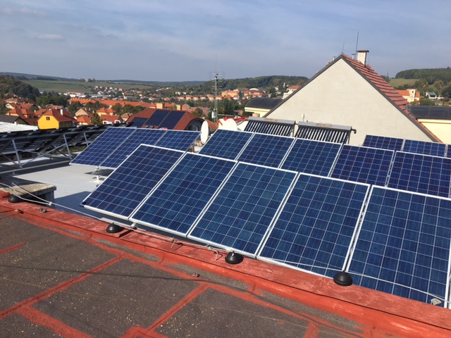

mám panely na výšku. V současné době je dopoledne zastíněných spodních 15cm panelu. Jaký to má vliv na výkon? Díky
kdo si hraje nezlobí
- Reputace: 528
Re: Cisteni panelu
Vplyv to má katastrofálny, panely dávajú len zlomok výkonu. Ak by boli naležato a nebol by zakrytý celý spodný riadok, bolo by to lepšie ( t.j. napr. 10 cm tieňa odspodu vo Vašom prípade je výrazne horších, ako 10 cm odspodu pri paneloch naležato ).

Zdravím ,vlkazajac píše:Vplyv to má katastrofálny, panely dávajú len zlomok výkonu. Ak by boli naležato a nebol by zakrytý celý spodný riadok, bolo by to lepšie ( t.j. napr. 10 cm tieňa odspodu vo Vašom prípade je výrazne horších, ako 10 cm odspodu pri paneloch naležato ).
je-li stín kolmo ke směru propojovacích pásků - stín degraduje výkon všech stringů
je-li stín rovnoběžně se směrem propojovacích pásků - měla/i by zabrat by-pass dioda/y a zastíněnou sekci přemostit viz výše

Díky myslel jsem si to. Blbě jsem to spočítal...předělám to, ale ted za mrazu tam nepolezu..vlkazajac píše:Vplyv to má katastrofálny, panely dávajú len zlomok výkonu. Ak by boli naležato a nebol by zakrytý celý spodný riadok, bolo by to lepšie ( t.j. napr. 10 cm tieňa odspodu vo Vašom prípade je výrazne horších, ako 10 cm odspodu pri paneloch naležato ).

Mas to ale peknemopadzi píše:Díky myslel jsem si to. Blbě jsem to spočítal...předělám to, ale ted za mrazu tam nepolezu..
Me do tveho poctu takhle velkych panelu jeste par zbejva

mopadzi
- Příspěvky: 1145
- Reputace: 58
Re: Cisteni panelu
ony všechny řady jsou zastíněny stejně..Budu to muset povystrčit, a to hodně..
