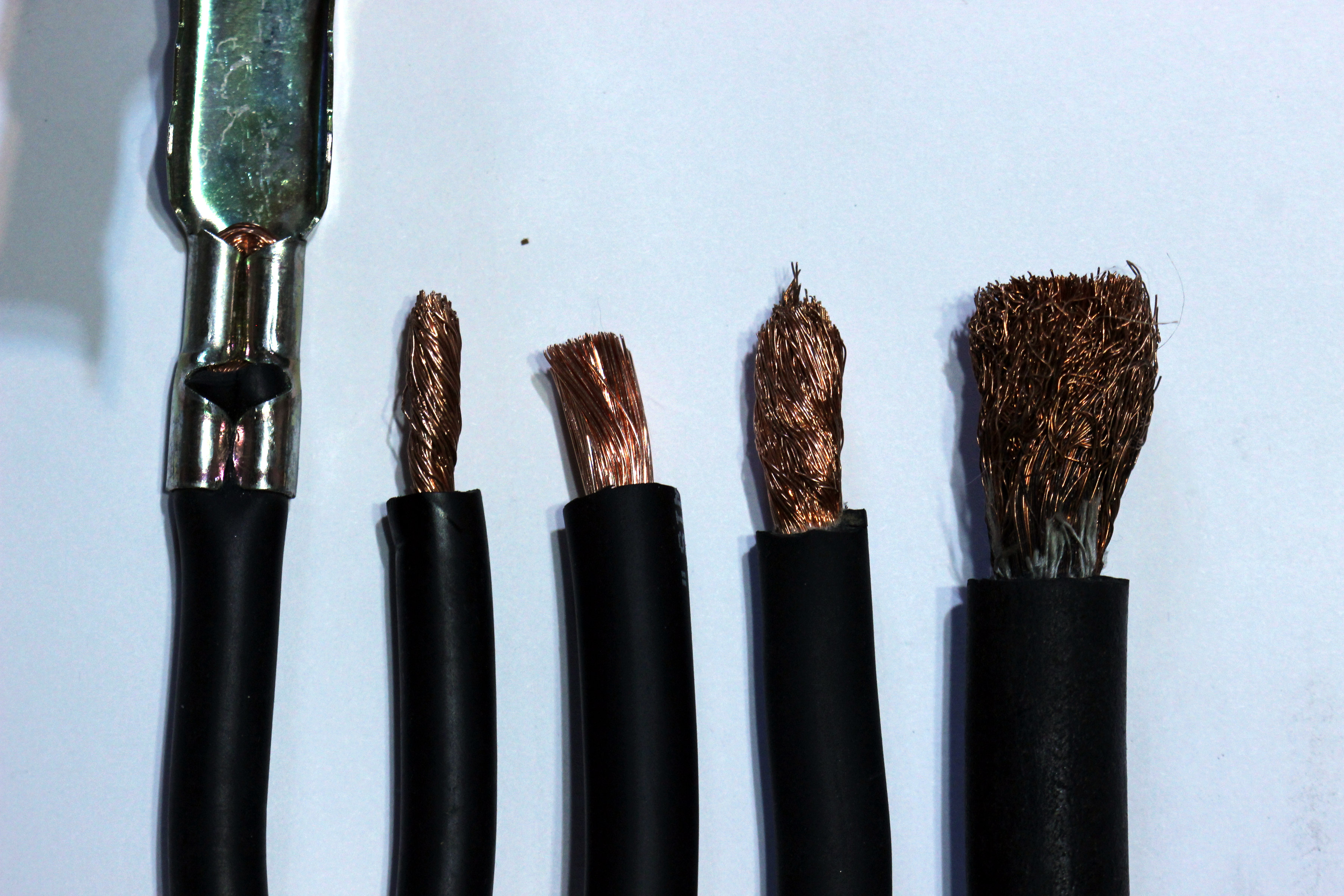

Tu len pre ukážku zľava doprava.
1. a 2. štartovacie káble 300 A
Na tom mieste, kde je to pripevnene na svorku sa to pri 50 A prúde hreje,
že to miesto je horuce a smrdi, akoby horela izolacia.
3. a 4. je bezny 25 mm2 Cu kábel s vyšším počtom vláken, ktorý ma pri upevnení
do svoriek so skrutkami menší prechodový odpor.
5. je 50 mm2 Cu.
Keď som to mal káblami podobnými 2., tak menič 3000 VA nedal komb. chladničku.
Potom som tam dal 4x 25 mm, max. 50 cm dĺžku, a menič dal chladničku
aj keď išiel 2000 W bojler či 1800 W umývačka.
