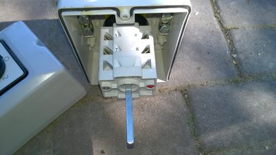

Takeho dratenika nakopat 3x do zadku... Treba to len premerat a podla vysledku zapojit. Si si isty ze tento sinac nikto nepreskladaval? Je novy priamo z obchodu? :wink:
olozx6r
Příspěvky: 491
Registrován: pát dub 11, 2014 8:58 pm
Reputace:6
Bydliště: České Budějovice
Re: Přepínač 1-0-2
Příspěvek od olozx6r »
Dráteník je bejvalej švagr a pracuje zadarmo, proto byl vybrán :-) Netušil jsem, že je méně schopný :( Vypínač je funglovka z firmy SMS elektro, pracuje tam kámoš a osobně jsem ho s ním vybíral. Dle něho by to, co požaduju, měl umět. Teď jen jak to zapojit. Když to dráteník otevřel, byly tam udělaný dvě klemy z drátu, ale ty dal pryč. Víc nevím.

Já bych třeba proklemoval 1-3 jako výstup F na bojler a 5-7 jako výstup N na bojler. Zapojil bych na 2 F z DS, 8 N z DS, 4 F z FV, 6 N z FV. Poloha 1 zapnuto DS, poloha 2 zapnuto FV. Kontakty 9-10 jsou spojené v poloze 1 i 2, lze použít třeba na kontrolku "V provozu", ale až to vyhoří, nechci s tím mít nic společného :lol:

Super, sice mi to nic neříká, ale dráteníkovi by to mohlo napovědět, jakým směrem se vydat ;) Foto z druhé strany

Já jednou koupil také podobný přepínač sítí 1-0-2 a nefungoval dobře. Měřením jsem potom zjistil že mi neprodali přepínač sítí ale přepínač směru otáček. Tedy pouze vypínal nebo přehazoval dvě fáze.

Tohle je tentýž případ, ale když se vhodně zapojí, chodit by to snad mělo. Jaké byly problémy... použil jsi propojky 1-3 a 5-7?

Já jsem ten přepínač otáček použil někde jinde pouze ve funkci vypínače.
Na tom obrázku přepínače 9151 chybí jeden kontakt úplně dole. Takže ten jako třífázový přepínač sítí nejde použít.

Rozumím, jako třífázový jistě ne, ale olozx6r přepíná jen jednu fázi s nulákem, a pro tyto potřeby by neměl být problém.

Tak, když si nevíte rady tak si tam prostě připoj žárovky a sledu křížky v tabulce 102.
Rozhodně bych tam netlačil vodič N. Aspoň pro začátek.
Jinak toto je na přefázování/reverzaci motoru. Což už víš z minulých příspěvků. A to znamená, že ti prochází fáze kontakty v každé poloze až na jednu vyjímku stejně...
