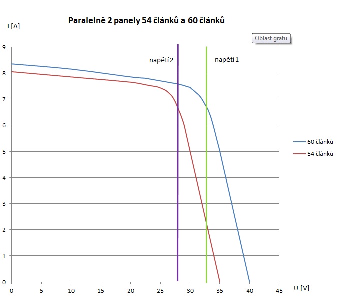

U paralelně zapojených panelů (předpokládám se stejnou technologií článků) není ani tak rozhodující výkon panelu (články mohou mít třeba poloviční plochu) jako počet článků zapojených paralelně. Ten totiž určuje napětí Voc. Paralelní zapojení pak zajistí, že na panelech bude stejné napětí. Jaké? To většinou určí regulátor. Pokud je připojen MPPT regulátor, tak hledá kde je maximum výkonu. Na prvním obrázku jsem ukázal jak vypadají grafy při rozdílném počtu článků. Není li velký rozdíl v počtu článků regulátor si s tím přiměřeně poradí. Rozhodně nastaví napětí někde kolem fialové hodnoty (napětí2). Na zelené (napětí1) by měl druhý panel malý výkon.abphoto píše:no zapojenych mam 6 panelov paralelne iba dva su rovnake ostatne su od 40 do 140w... serinka ma, ze znich neviem vyzdimat viacej ako 11A, hoci ked su samostne dak davaju jednotlivo dokopy 18A... takze niekde je zrada, je fakt, ze sem tam je niektory z nich zatieneni... ale je obdobie ked prazi na nich rovnako a vtedy davaju spolu len tych 11A max

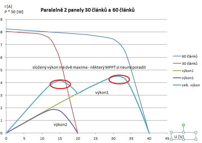

Pokud je ale rozdíl třeba dvojnásobný, vznikne na výkonové křivce dvojitý hrb (viz druhý graf) a to už každý regulátor nemusí umět. Je také vidět, že panel s polovinou článků je v podstatě zbytečný. Je li regulátor na druhém výkonovém hrbu, první panel je mimo hru, druhý na něm vytvoří vyšší napětí než je jeho Voc.
