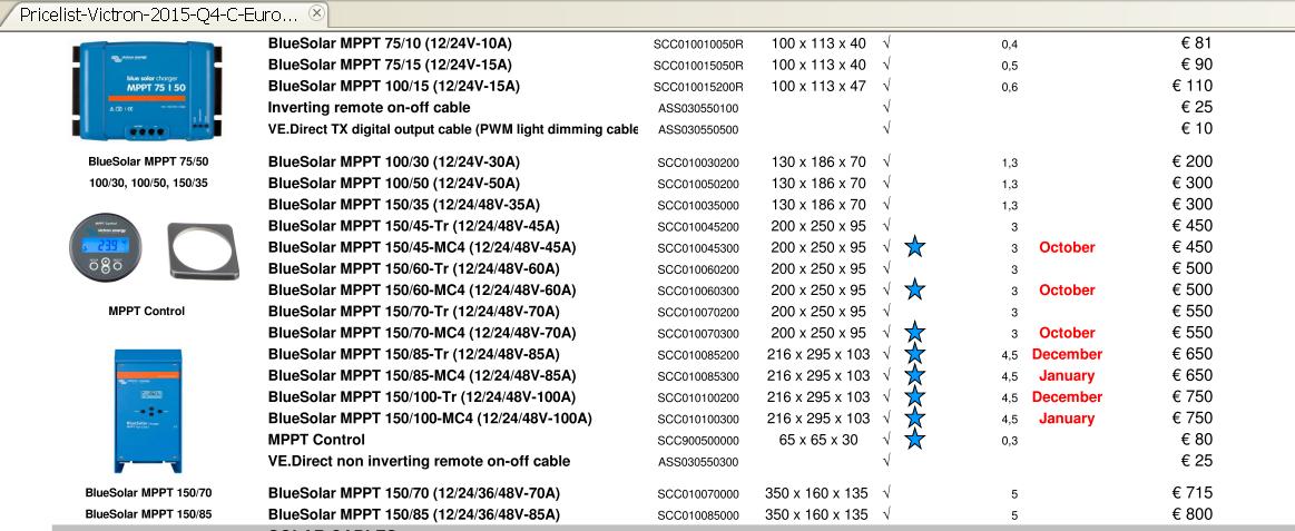

Regulátor MPPT BlueSolar regulátor 150/85 700€
Menič/nabíjač Victron Energy MultiPlus 48V/5000VA/70A-100A 2000€
Do ničoho lacnejšieho by som nešiel, žiadny axpert ktorý má HF trafák. 150V na regulátor nie je problém, stringy sa spoja ešte na streche, do regulátora pôjdu iba dva káble..

Regulátory podle posledního ceníku Victron budou 100A !!
