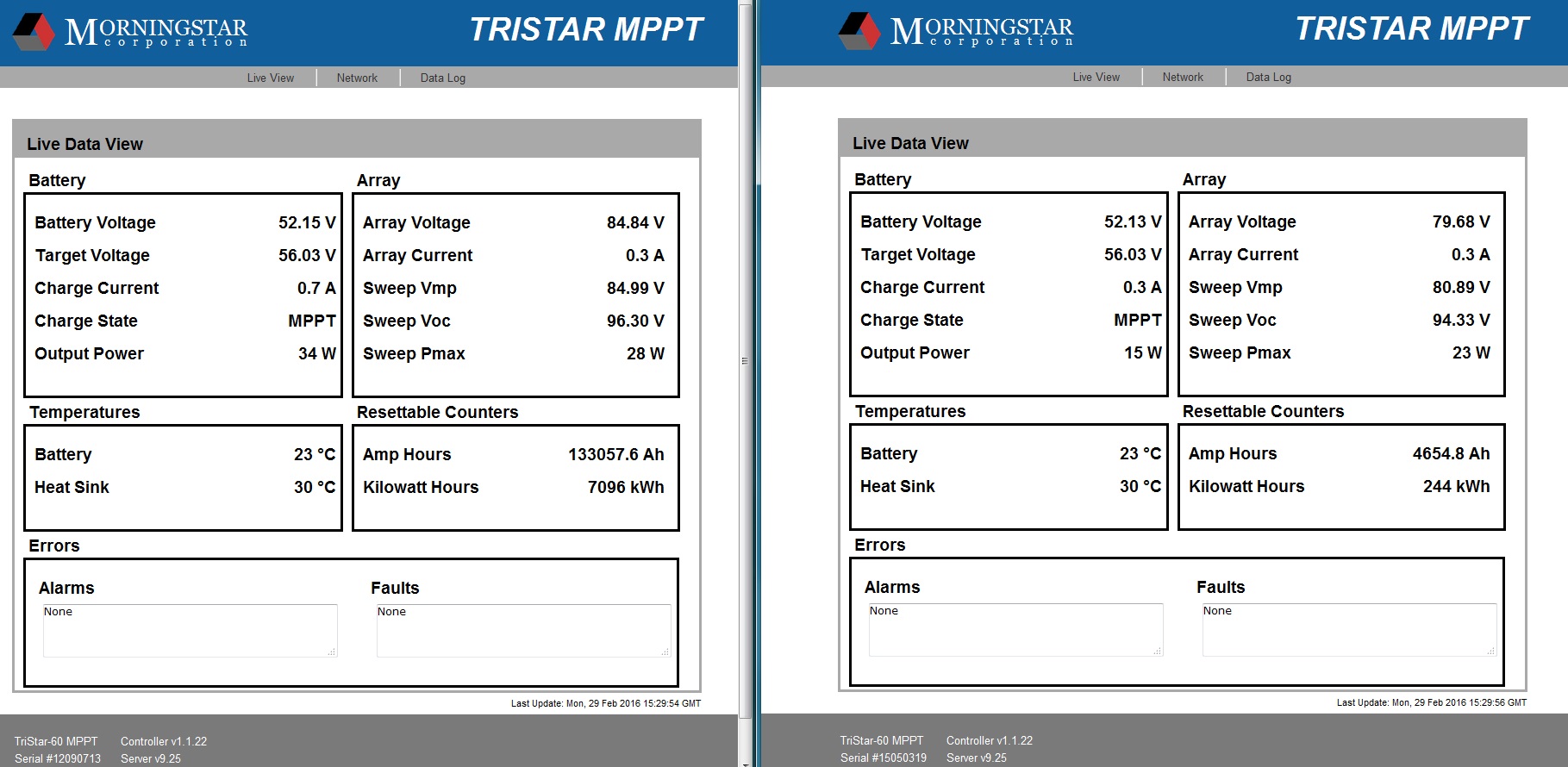

Nepsal jsem,že se Ump stanovovalo špatně, ale že dva Tristary pracující v tandemu na stejném akumulátoru se stejně velkým FV polem shodně orientovaným stanovovaly až o 10% odlišné Ump. Ty rozdíly se tam občas objevují i po výměně vadného Tristaru. Předpokládám, že je to způsobeno nepřesností metody vyhledání bodu maximálního výkonu. Pokud se konstruktéři rozhodovali mezi přesností a rychlostí (během vyhledávání dochází k výpadku proudu do zátěže) určení bodu maximálního výkonu, pak zřejmě zvolili správný kompromis. Pokud by vyhledání optima trvalo déle s cílem zajištění větší přesnosti, mohlo by se stát, že ztráty nedodáním energie v průběhu hledání by mohly být větší, než když se vyhledání provede rychleji a s nižší přesností.

No ono je dost dobře možné, pokud se to neděje vždy, ale jen někdy, že se prostě oba Tristary občas setkají a chtějí zjišťovat Ump současně, nebo rychle po sobě. Pak si dokážu představit, že to selže a vrátí špatnou hodnotu, když bude pole zrovna zatíženo testem Ump druhého tristaru.
Já jsem měl stejné problémy, když jsem na totéž pole pověsil Tristar a ongrid střídač. Občas se prostě sešli a naměřil(i) ptákovinu.

To by snad ani nefungovalo, kdyby oba Tristary pracovaly s tímtéž FV polem (tak, že by měly elektricky propojené vstupy). Každý Tristar v tandemu obsluhuje svých 12 čtvrtkilowattových kolektorů. Všechny kolektory jsou shodně orientované ale obě pole jsou elektricky oddělené (mají propojené záporné póly až za Tristarem).

Rozumím. Pokud mají ale různé panely, může to být normální úkaz nějakého zastínění, letící pták, cokoli.

Jeví se mi to spíš jako důsledek nepřesnosti měření výstupního proudu. Projevuje se to zejména v oblasti nízkých výkonů. Ve stavu, kdy příkony se liší o 6,5%, vykazují Tristary poměr výstupních výkonů rozdílný o 127%.
