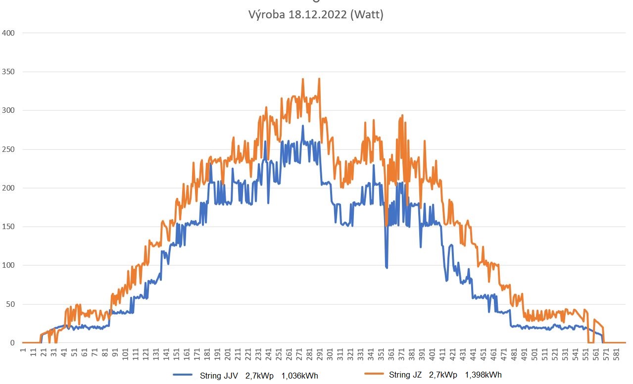

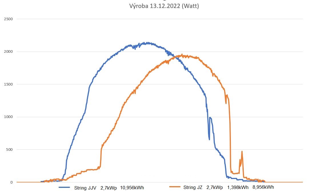

Tak mi to nedalo a vytáhnul jsem výkonové grafy ze dvou prosincových dnů a doplnil výrobou energie na každém stringu.
Sklon obou stringů 49°.
