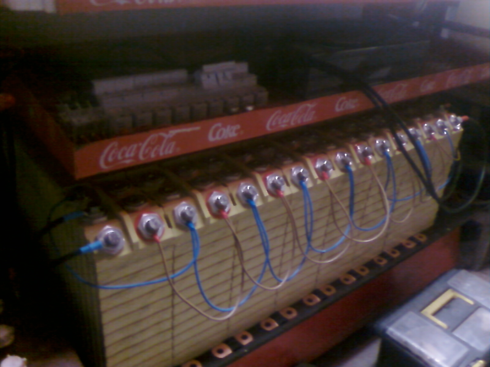

Ahojte!
Tak som sa konečne stal tento týždeň majitelom LIFEYPO4.
Práve robím inicializačné nabíjanie. Zobral som si komp do garáže, lebo je to dosť frmol usledovať koncové napätie batérie. Dlho som nevedel, ako ho vôbec budem robiť. Bál som sa toho, že pri tom strávim asi mesiac. Hlavne podľa popisu tu na fóre, som čakal nekonečný príbeh. No asi to nebude až také tragické:
Batérie prišli
--v pondelok a jediné, čo som spravil, bolo premiestnenie na ich (dúfam dlhoročné) pôsobisko. Bol som si kúpiť skrutky, lebo namiesto skrutiek M12, mi poslali sadu asi na silnejšie batérie M14.
--v utorok som priniesol niekoľko výkonových transformátorov, diód a podobných vecí, s ktorými by nebol problém zvárať ropovod. Inak som nič iné nespravil.
--v stredu, som začal nabíjať. Keďže mám batérie o trošku väčšej kapacite (1000Ah 24V), som sa rozhodol pre nabíjanie nie práve štandartné. Ak by som nabíjal podľa najlepšieho scenáru (paralerne) naraz, musel by som mať zdroj nepredstavitelného prúdu. Mal by som takto vyskladanú barériu 3,2V 8000Ah. Neviem si predstaviť, ako dlho by som to nabíjal modelárskou nabíjačkou.
Tak som sa rozhodol použiť to, čo mám. Mám menič s nabíjačkou (60A) a samozrejme FVE, kde sú dva regulátory po 80A. O 15:00, som zapojil batérie do série (tak ako budú normálne fungovať) a pripojil som ich na FVE. Tie vytlačili len 75-80A, tak som zapol dobíjanie aj zo siete. Pri 120A, som sa bál že sa to veľmi rýchlo nabije (asi skúsenosti s olovom
). No o chvíľu počasie zredukovalo nabíjanie na 80A a pomaly prúd klesal. Po 4 hodinách, som natlačil do batérií z pôvodných 3,2V/článok, asi 3,25V.
V priemere možno 80A, 4 hodiny
. To je 320Ah, ale do každého článku! Ešte raz. Ak by boli paralerne, potreboval by som 8x viac času, pri tom istom prúde a zdroj s nie práve štandartným napätím. Samozrejmá bola stála kontrola a meranie jednotlivých článkov! Po ukončení nabíjania, som jednotlivé články spojil paralerne na vyrovnanie... ...a išiel som spať s dušičkou, že som nič nepokazil.
--vo štvrtok opäť po fajronte, som prepojil batérie do série a pripojil FVE a nabíjač. Počasie už nebolo také aktívne, ako včera, no i tak som nabíjal v priemere asi 65A 3,5 hodiny. Večer opäť prepojiť na "balancovanie". Takto to zostalo asi 37hodín, lebo v piatok som prišiel až v noci.
--v sobotu (dnes) som znovu prepojil do série a šup na FVE. Dnes do obeda bolo pekne a tak som nepripájal nabíjač. Prúd do batérií, kolísal podľa slnka a spotreby domu od 80A do asi 110A. Po obede, som zaznamenal nárast na batérii a o chvíľu som odpájal celý blok od zdroja, lebo na jednom článku sa napätie blížilo k cielovým 4V. Potom som priniesol zdroj z dielne a pripojil som ho na najviac nabitý článok. Nastavil som asi 7V a obmedzenie prúdu som minimalizoval (čiže naplno 2x5A). Napätie na zdroji kleslo skoro na úroveň batérie a prúd to bolo schopné tlačiť asi 11A. O necelú hodinku, bol článok na 4,0041V a prvý článok nabitý.
Pred koncom nabíjania, to dosť rýchlo pribúdalo. Vzľadom na to, že nabíjam prúdom 11A, batériu o kapacite 1000Ah, čakal som dlhší dobeh nabíjania. Nasledovalo pripojenie druhého najviac nabitého článku na ten istý zdroj. Zo zostávajúcich 6-tich článkov, som vybral 4 najmenej nabitých a prepojil som ich na 12V. Pripojil som na ne autonabíjačku 12V 6A. Samozrejme neustála kontrola napätí jednotlivých článkov
Po nabití druhého článku, som pripojil tretí, potom štvrtý článok. Potom som odpojil autonabíjačku a teraz dobíjam piaty kus. Zajtra by som chcel ukončiť nabíjanie aj ostatných kusov. Potom ich asi nechám "odstáť", aby kleslo napätie a prepojím ich na vyrovnanie asi na jeden deň. Po týchto operáciách, by asi malo stačiť prepojiť na 24V a užívať. Už sa teším
Toľko zatiaľ moje skúsenosti s lítiom.

V návode k batériam čo som dostal z i4wifi píšu:Pred prvým použitímbert píše:Vďaka a podobne! Nie je 4,2V na hranici smrti?

Ešte jedna vec.Prvý pak starších článkov som cez deň nabil z FV na maximum ako mi pustili balancéry čiže 3,6V článok.Potom som balancéry odpojil a nabil aj tieto články nabíjačom aby boli všetky vyrovnané.Toto dobitie vlastne nabitých článkov trvalo pri každom len 2,5 minúty ,200mAh,1Wh kým to stúplo na 4,2V.Tak ako píšeš ku koncu to ide už napeťovo rýchlo hore.
