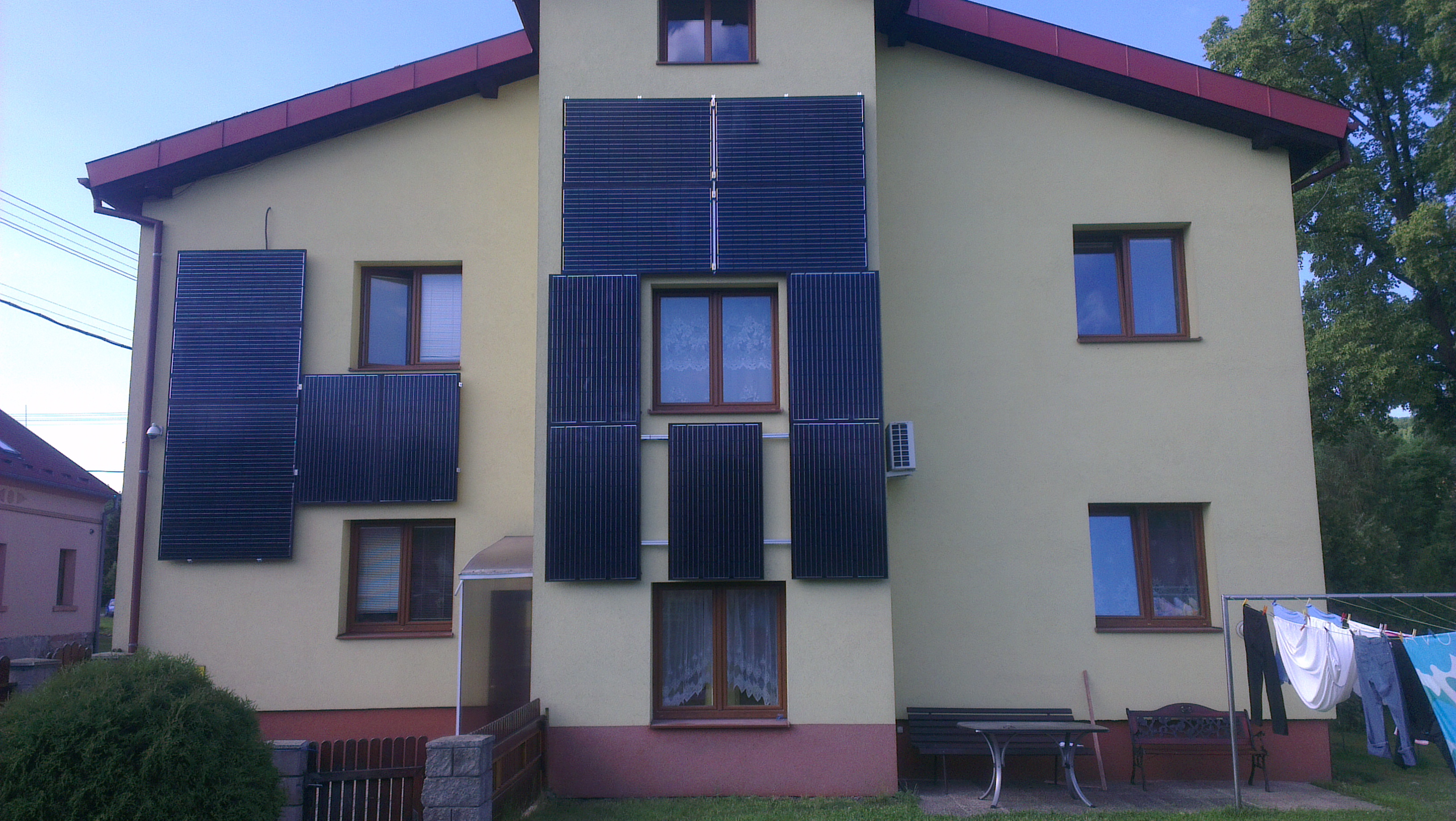

Rozšířeno o 4,16 Kwp Jižní stěna.

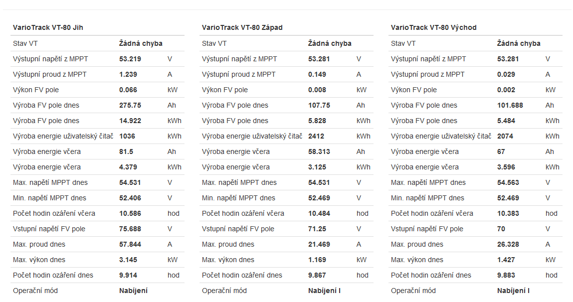

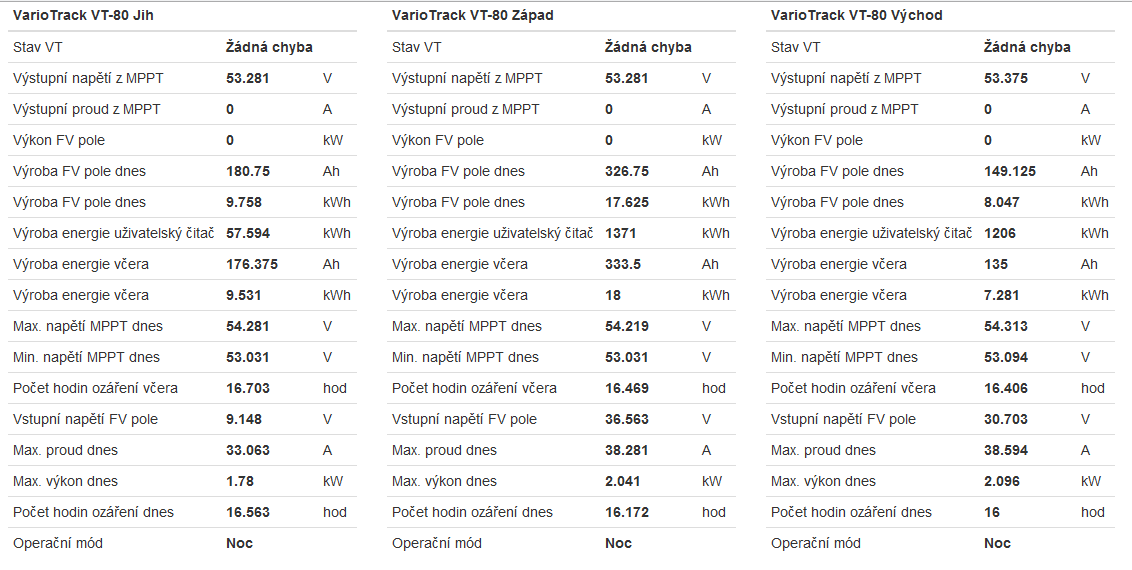

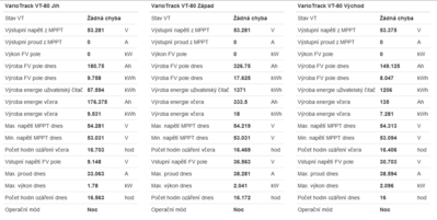

A ještě srovnání jak to jelo dnes.

Moc pěkné měření.
Tak bych si taky nějak představoval.

Jak to u tebe vypadá poslední dny? Pomáhá jižní stěna? Stačí baterie takovýhle počasí pokrýt?

Tak bohužel.Dva dni neustále prší a to nepomůže nic.Výroba 2,2 Kw za den.Já mám spotřebu kolem 20 Kw za den.Baterky tedy taky nestačí.

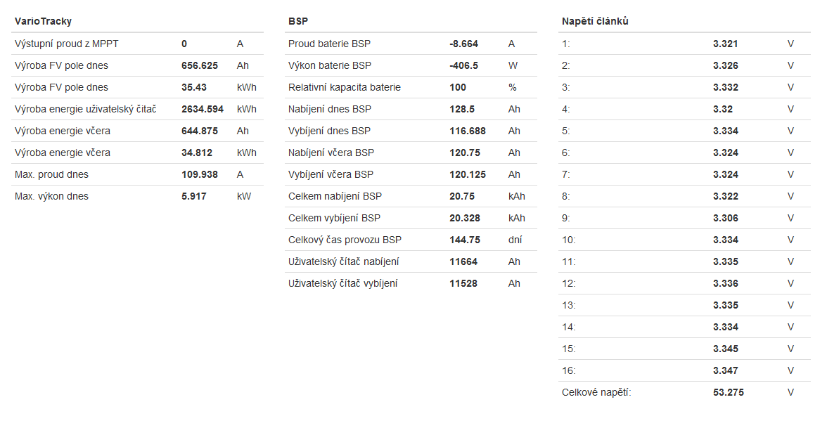

Tak jižní stěna jede jak má.Zachranuje mě výrobu.Dnes pro srovnání.Ještě jednotlivé články po 1 roce používání.Napětí držím převážně po celou dobu od 2,29-3,34 V.Graf dám ke konci roku až budou další data přes zimní sezonu.
články 24.10.2015.PNG (10.03 KiB) Zobrazeno 2049 x

Moc díky za statistiky, holt není lepší příklad než názorný. Parádní práce. Asi nejzajímavější by byl graf příkonu domu z DS ;-) .
p.s.: napětí na článcích asi chybka? Nebo ne? Předpokládám 2,92V-3,34V

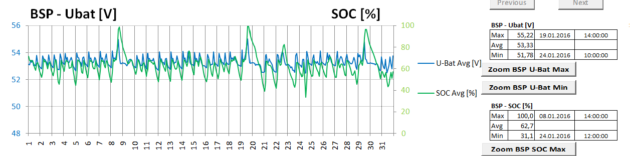

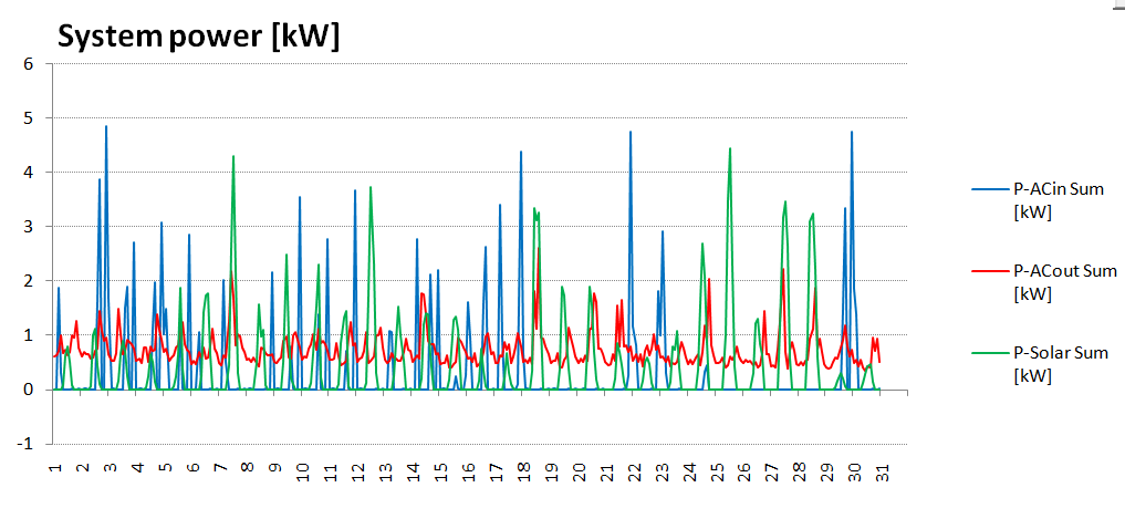

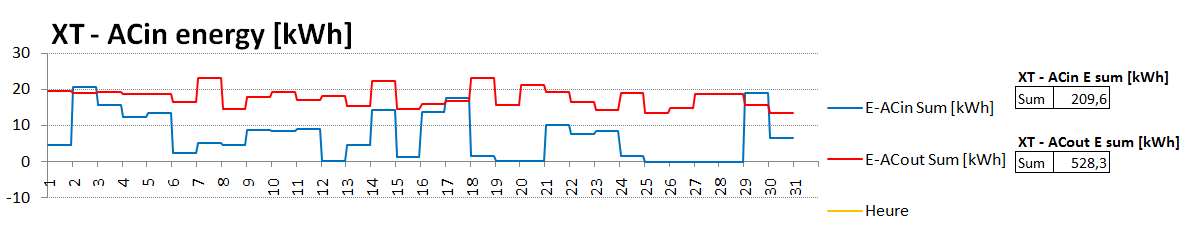

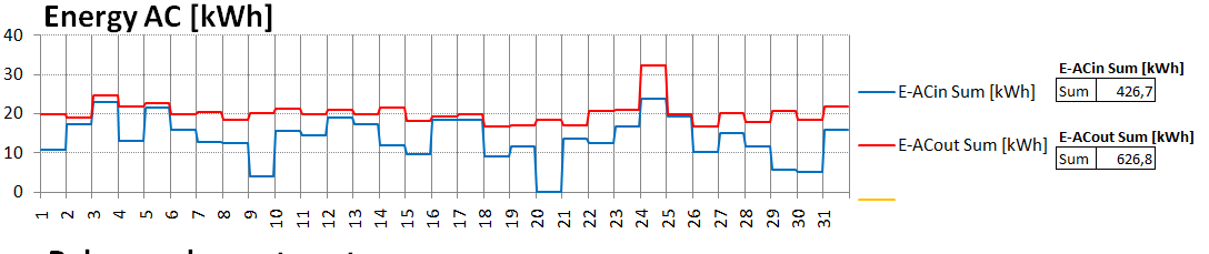

Tak máme za sebou leden.Výroba pouze 200 kWh
BSP Leden 2016
BSP Leden 2016
Spotřeba a výroba leden 2016

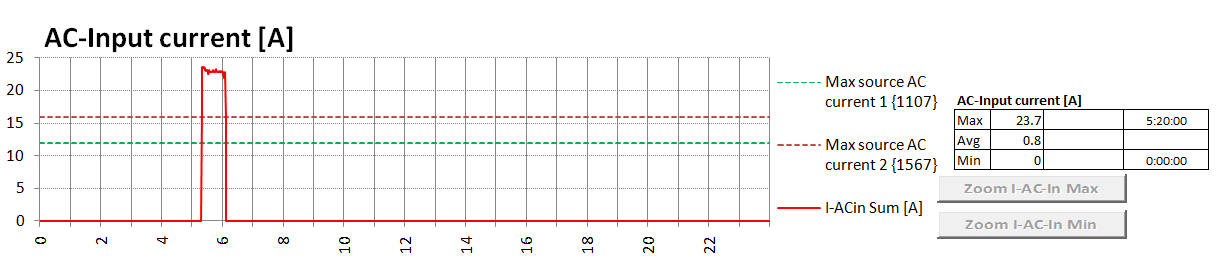

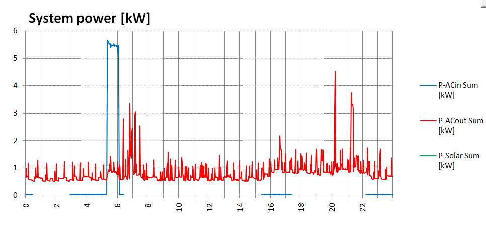

Můj běžný den.Spotřeba kolem 19 kWh.Je to taková zubejda.To proto že mám dvě čerpadla,která neustále zapínají,jak se zvedne hladina vody ve sklepě a pod bazénem.Dále rekuperace.Ta spíná podle vlhkosti a nébo podle co2.Je to asi většina spotřeby přes den.
Běžný zimní den
Běžný zimní den

Jistič v případě potřeby využívám na maximum
