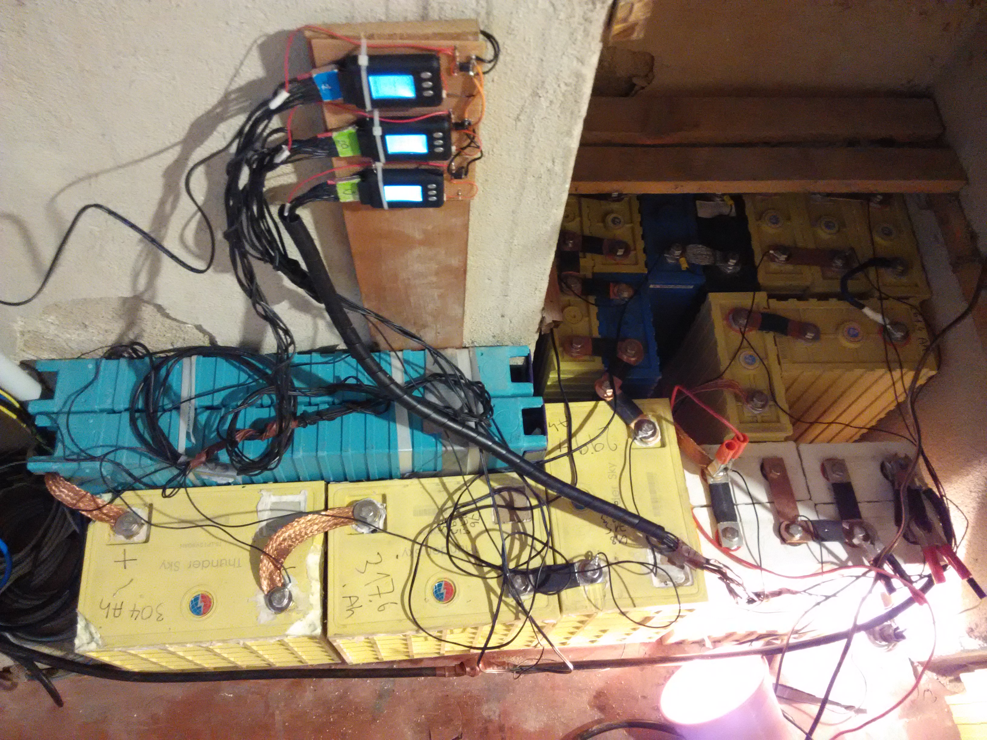

tak ještě dnešní update - zapojil jsem alarm výstupy cell logů do SDSka. Již nebudu muset koukat vzdáleně na kameru a luštit tak údaje z displejů a na základě toho vypínat dům (prázdná baterie) resp. připínat ohřev (plná baterie). Přes den to ještě šlo, ale v noci...
V příloze posílám foto a detail zapojení... Evidentně to funguje, testuji to dnes odpoledne.
edit: jelikož je to dočasné řešení, tak předpokládám, že to takto bude fungovat aspoň na jeden furt

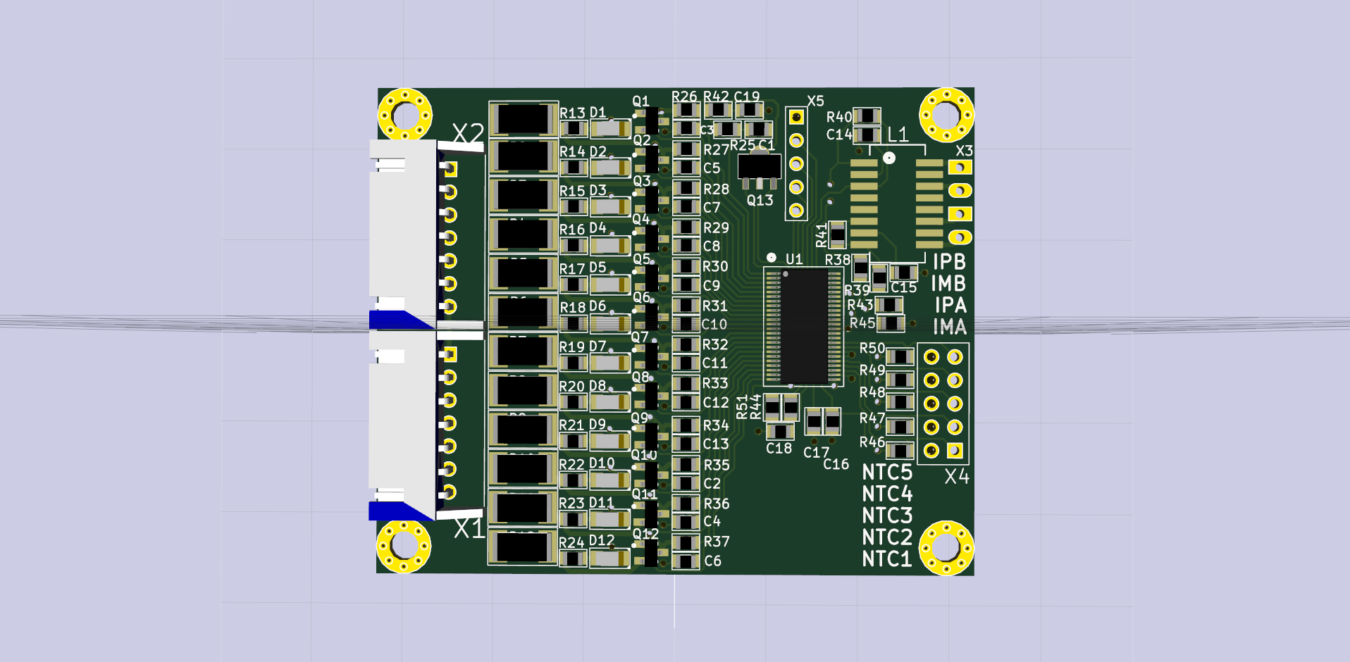

Na začátku tohoto threadu jsem zmínil BMS - teď jsem ve fázi, kdy mám hotový měřící modul - jen ho dát vyrobit a otestovat. Mezitím začnu připravovat CPU modul (bms master). Velikost CPU modulu by mohla být 3x velikost měřícího modulu a měřící moduly by mělo být možné na CPU modul našroubovat. Chci, aby CPU modul uměl:
- CANbus
- mikroSD
- až 8 vstupů, až 8 výstupů (také možnost budit bistabilní relé)
- RS232 / bluetooth
Uvidím jak to půjde, až budu zase něco mít, tak sem napíšu.

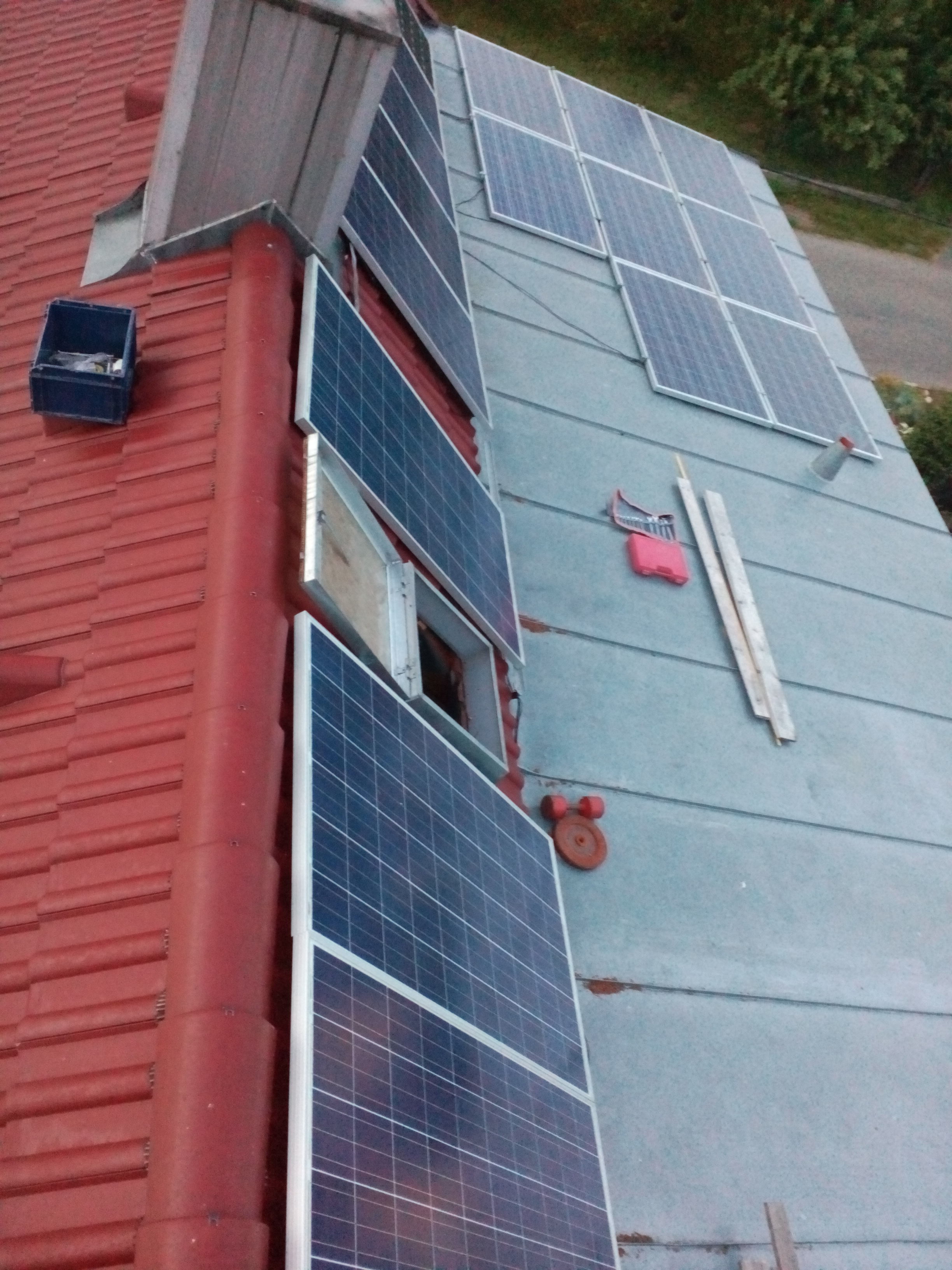

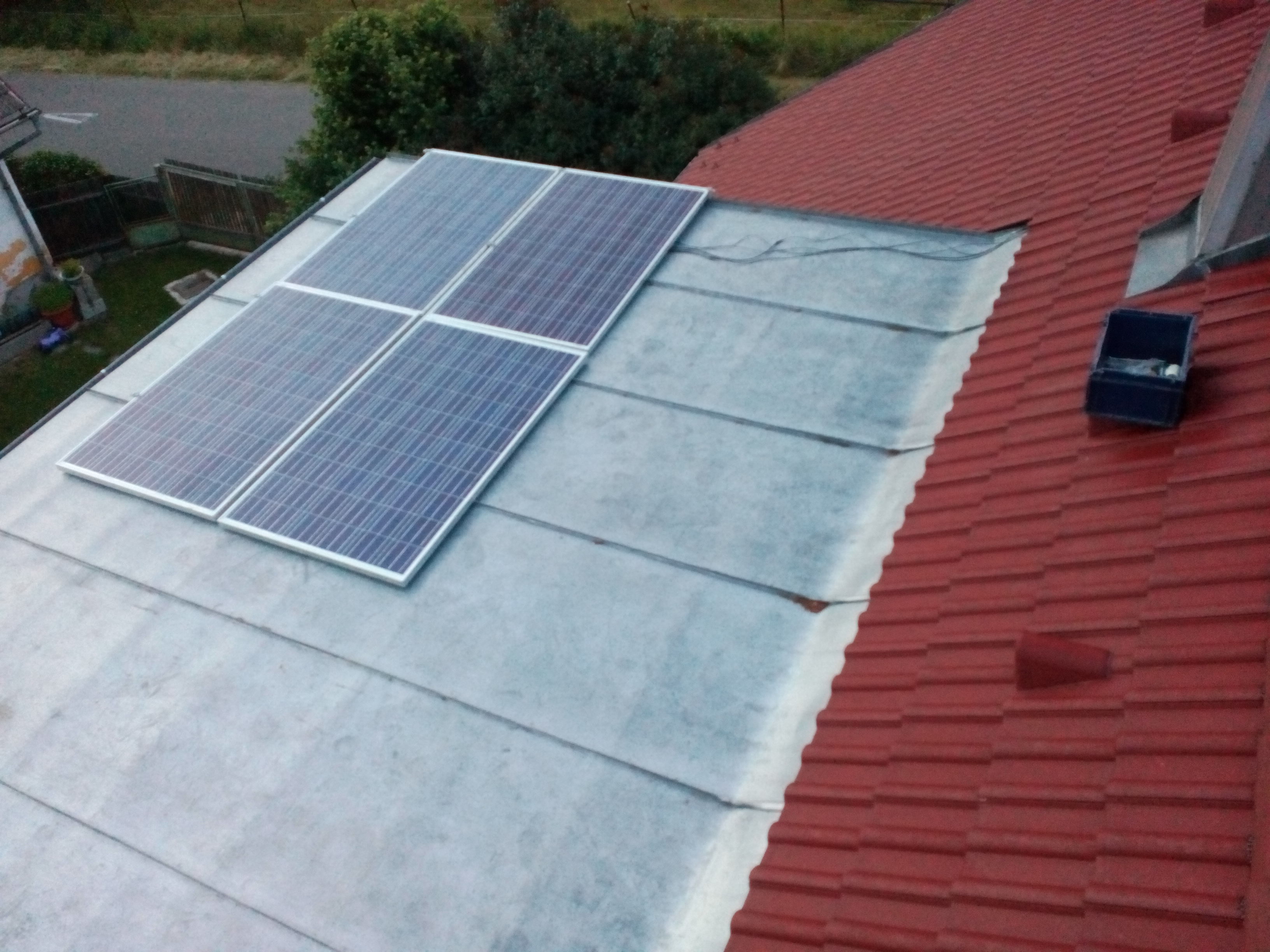

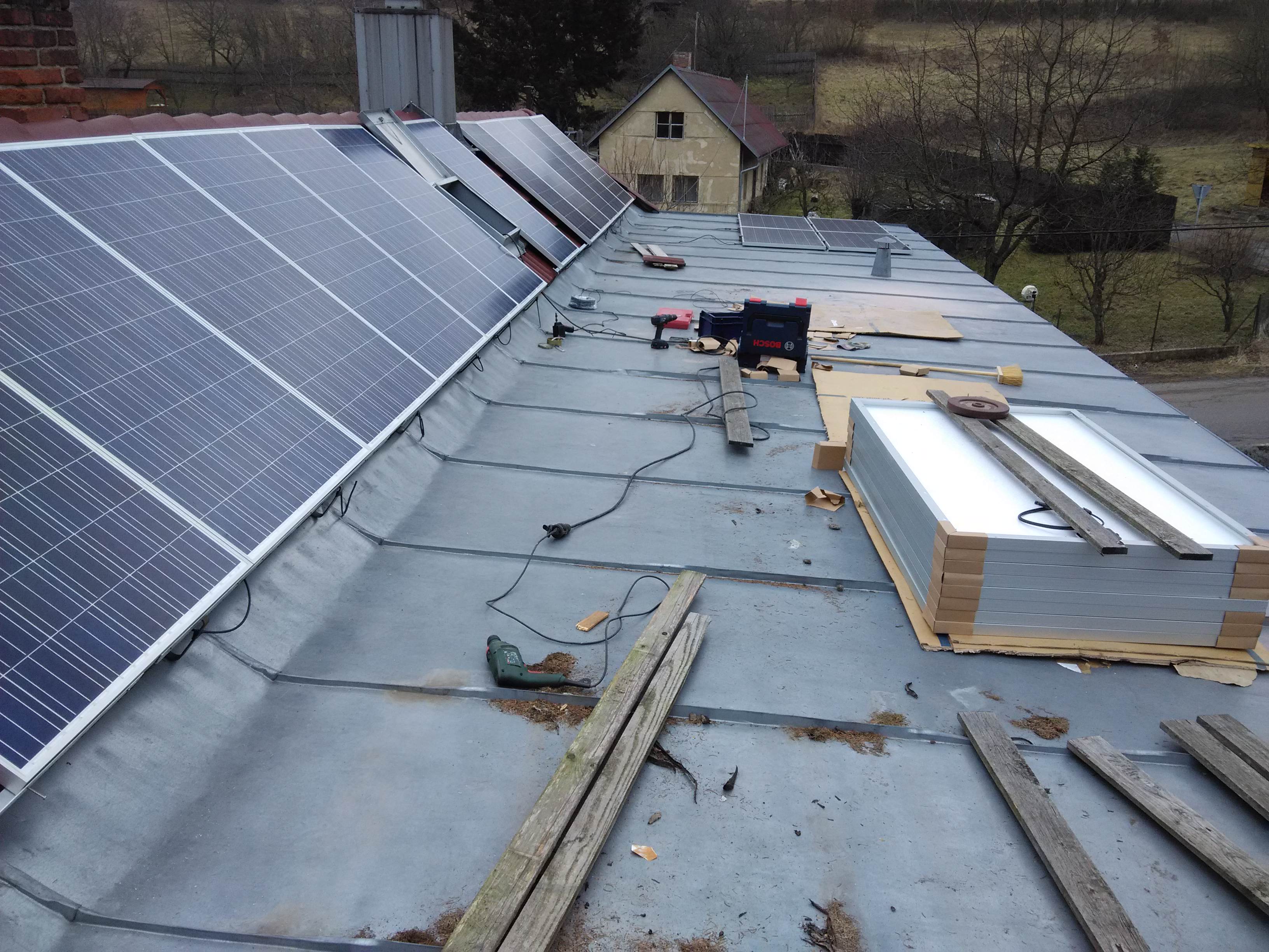

Dále jsem nainstaloval poslední kWp a mám teď konečně plánovaných 6kWp. V posledních dnech, když se střídá slunce a déšť, není vyjímkou proud cca 60 - 70 A, vycházelo mi pak maximum cca 4500W, což je při různě orientovaných panelech a diodách místo regulátoru myslím docela v pohodě. Když je baterka nabitější, odhadem více než 50-80% SOC tak již leze napětí přes 60 - 61V a tím pádem se posunuje bod MPP a "ztrácím" proud. Děje se tak při slunečných dnech, kdy je energie stejně přebytek a v podstatě to využívám jako regulaci omezení výkonu. Kolik ztrácím proudu je dobře vidět při zapnutí většího odběru kdy napětí baterky klesne na 59 - 60V a já pak přesně vidím o kolik naroste proud z panelů.
V příloze posílám foto panelů. Poslední 1kWp jsem nakonec nainstaloval na severozápadní rovnou střechu, protože jsem chtěl posílit výkon pozdě odpoledne a těsně před západem... a docela se to povedlo. Pokud bych měl ještě rozšiřovat, tak by to zřejmě byly další 2kWp na severozápad rovnou střechu.
3kWp jsou na jihovýchod na šikmé střeše
2kWp jsou na ležato - jihovýchod
1kWp je na ležato - severozápad
Dnešní stav počítadla je 1383 kWh. Někdy se stane, že baterie nevydrží do rána, ale je to pouze výjimečně. Je to dané nejslabším článkem, což je Winston 100Ah. Až ho doskládám alespoň na 200Ah, tak už by tyhle problémy neměly nastat. Alespoň ne teď v létě

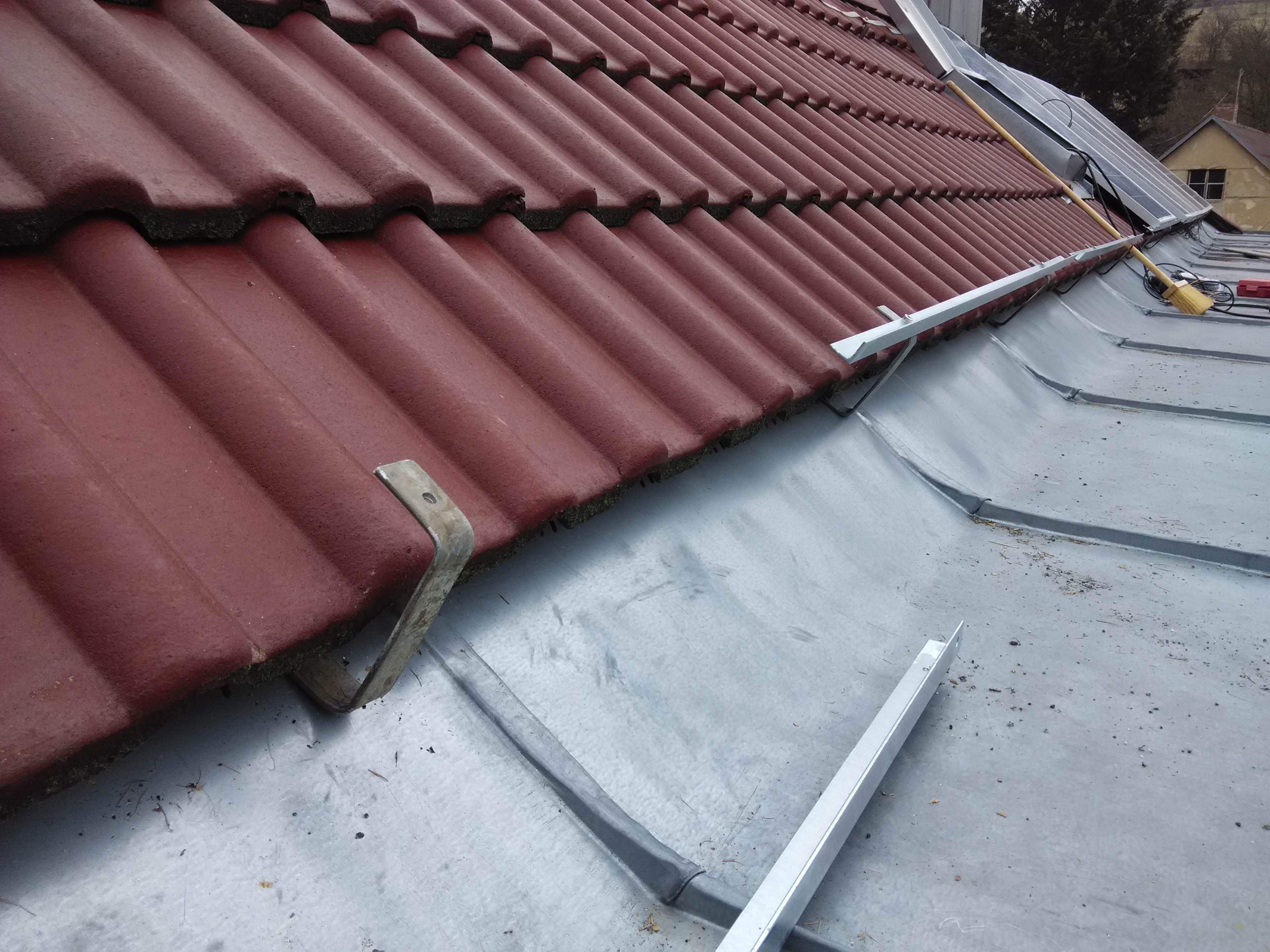

Re: 6kWp Sedlčany
Tak tady se asi s hromosvodem vůbec nepočítá.. Jinak zajímavá metoda upevnění, já si háky dělal taky sám, ale koupil jsem v alupě origo hliníkový profily v 6m délce, k nim spojky, a úchytky, zas tak drahý to nebylo, na 6 panelů cca 5kKč, já nemám tu montážní rovnou plochu pod panelama. Nezůstává ti v zimě sníh na spodním konci panelů? ( o těch vodorovných nemluvím).
- kortas
- Příspěvky: 57
- Registrován: pát led 17, 2014 10:01 am
- Reputace:4
Re: 6kWp Sedlčany
Přesně tak, žádný bleskosvod. Držáky daly sice trochu práce, ale na druhou stranu nebylo potřebo pořizovat skoro žádný materiál - až na pár hromosvodových vinglů. Stejně bych musel koupenou konstrukci nějakým způsobem upevnit na střechu, tak bych si asi moc nepomohl.
Sníh zůstával pouze na těch vodorovných, že šikmých sjíždí poměrně rychle. Dole je rezerva, takže zatím měl sníh vždycky kam sjet...
