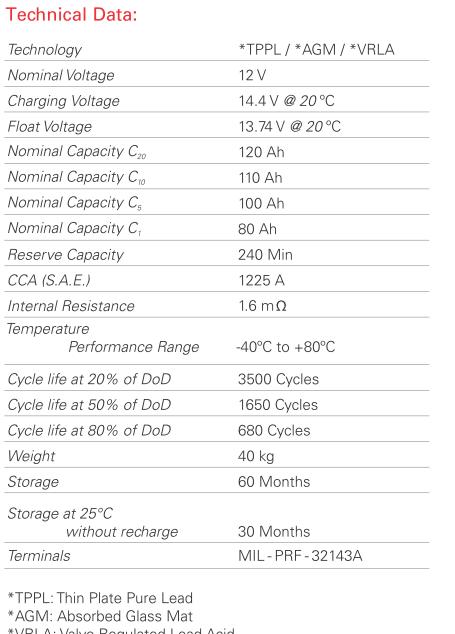

Kapacitu 120Ah to má při vybíjení 1/20, tj 6A. Při 120A má baterie kapacitu 80Ah Nevím co je na baterii výhodné zatu cenu, ale asi bych víc jak 30Kč za kilo nedal. Což je jednou tolik než ve výkupu.

Já se omlouvám za zavádějící informace. Ale pokud mám nějakou baterii, je jedno jakou, výrobce a prodejce by měl přesně tyto informace dodat, protože myslet si, že koupím např. 90Ah baterii neznamená, že ji mohu vybíjet 90A po dobu jedné hodiny. Např. tato baterie poskytne 90Ah pro vybíjení 0,9A po dobu 100 hodin.

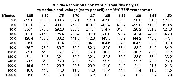

Gupa - súhlas s textom, je to tak. Pre naše potreby je myslím najviac vyhovujúci obvyklý údaj C20, ktorý sa najviac približuje zimným podmienkam, kedy čerpáme energiu z batérie 20 hodín viac-menej vyrovnaným tempom a 4 hodiny dobíjame. C1 je údaj z labáku, ktorý nás nemusí zaujímať. Myslím, že je správne držať sa definície a nedopočítavať si vlastné hodnoty. Chyba v takýchto prepočtoch je spôsobená tým, že závislosť veľkosti prúdu s časom vybíjania nie je lineárna. Tu je tabuľka ku komentovanej batérii, kde je to pekne vidieť: Ako si môžete odčítať, pri krátkych časoch vybíjania dostávame reálne horšie ( menšie ) prúdy, ako by sme dopočítali z údaja zo spodku tabuľky.

Tvrzení "Při 120A má baterie kapacitu 80Ah" je chybné. Při 120A bude mít baterie daleko menší kapacitu než 80Ah. Protože při 80A má kapacitu 80Ah.gupa píše:Není chybné....
C1=80Ah neznamená, že při proudu C20(=120A) bude mít kapacitu 80Ah, ale že proud 80A je schopná dodávat jednu hodinu.

Už sa na to vyfláknime a dohodnime sa, že nebudeme nič prepočítavať, lebo je to scestné. Načúvajme tomu, čo hovorí výrobca: Moja batéria má kapacitu 120 Ah pri vybíjaní po dobu 20 hodín. Merané pri vybíjacom prúde ...... x A - nech sa páči nazrieť do tabuľky.
