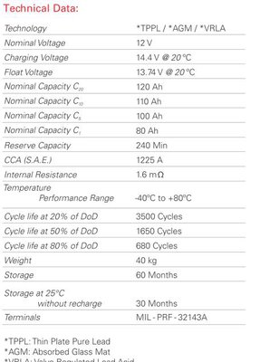

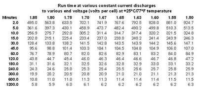

Gupa - súhlas s textom, je to tak. Pre naše potreby je myslím najviac vyhovujúci obvyklý údaj C20, ktorý sa najviac približuje zimným podmienkam, kedy čerpáme energiu z batérie 20 hodín viac-menej vyrovnaným tempom a 4 hodiny dobíjame. C1 je údaj z labáku, ktorý nás nemusí zaujímať. Myslím, že je správne držať sa definície a nedopočítavať si vlastné hodnoty. Chyba v takýchto prepočtoch je spôsobená tým, že závislosť veľkosti prúdu s časom vybíjania nie je lineárna. Tu je tabuľka ku komentovanej batérii, kde je to pekne vidieť:
Ako si môžete odčítať, pri krátkych časoch vybíjania dostávame reálne horšie ( menšie ) prúdy, ako by sme dopočítali z údaja zo spodku tabuľky.

Už sa na to vyfláknime a dohodnime sa, že nebudeme nič prepočítavať, lebo je to scestné. Načúvajme tomu, čo hovorí výrobca: Moja batéria má kapacitu 120 Ah pri vybíjaní po dobu 20 hodín. Merané pri vybíjacom prúde ...... x A - nech sa páči nazrieť do tabuľky.
