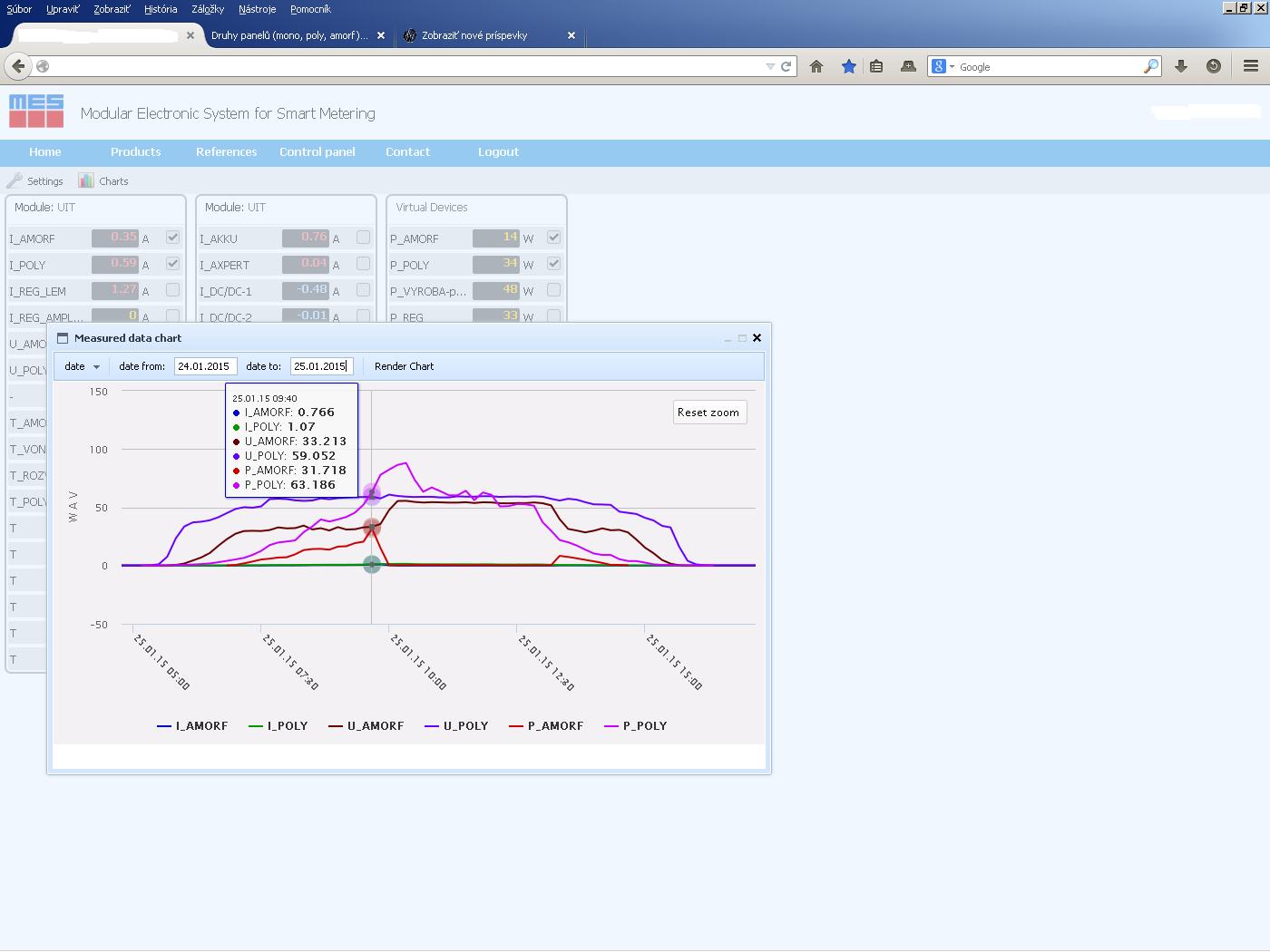

Mozem dodat toto, zaver si kazdy vyvodte samy.
Mam na streche 500Wp amorf a 960Wp poly v rovnakych podmienkach.
Aj ked je mozne ze to robi aj nevhodny reglator...

Takze ty vykony zobrazene na grafu jsou z 500Wp amorf a 960Wp poly, ktere jsou stejne orientovane? Pokud ano, tak by amorfy davaly opravdu o dost vic, kdyz uvazime, ze Wp jsou polovicni.mobilik píše:Mozem dodat toto, zaver si kazdy vyvodte samy.
EDIT: porovnavam hnedou a fialovou krivku

Už by si do nich nešiel? A prečo keď majú na tvojich grafoch väčší zisk ako poly?

LIX pozri si aj ako su na tom aj s vykonom, schvalne som to tam dal tiez.
Maju nizke U...

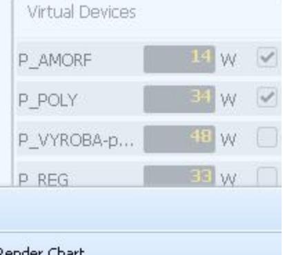

Pokud vezmu amorf k poly, podívám se na W na pozadí, tak momentálně poly 960Wp dává 34W, amorf v hodnotě 500Wp dává 14W, takže když to laickým okem srovnám, poly dávají o 5W v tom momentě a v porovnání více.

Ano, ale podle křivek grafu je to jen v tomhle momentu. Většinu dne to vypadá, že amorfy v přepočtu dají víc. Chtělo by to načtené Wh z obou zvlášť za ten den.

Já teda nevím, ale pokud na ty grafy koukám dobře a dívám se jen na dodaný výkon, tak poly vyrobí víc.
P_amorf červenou barvou, jede z rána do svého maxima 31,7W a pak padne dolů a celý den už se moc neozve, kdežto P_poly lítá nad nulou skoro celý den. Chtělo yb to opravdu změřit dodanou energii ve Wh, aby se to dalo objektivně posoudit.

Aha, tak já asi koukám na jinou křivkuKozel.S píše:Já teda nevím, ale pokud na ty grafy koukám dobře a dívám se jen na dodaný výkon, tak poly vyrobí víc.

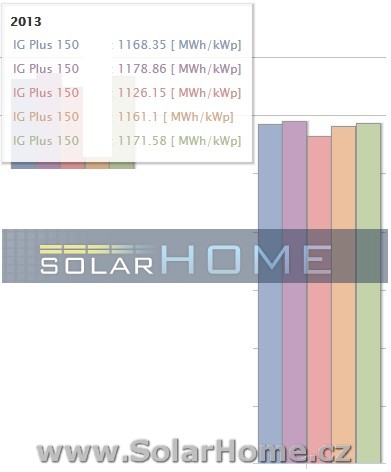

Pokud vezmete data za celý rok, tak zatím (mono, poly, amorf) v porovnání vycházejí plus mínus stejně.
U Shott ASI modul mají být dle výrobce použity negativní zemnící sady.
To lze udělat pouze u střídačů s trafem. Na střídač bez trafa se amorfní panely neinstalují.
Jak se to řeší u regulátorů netuším.
Data z FVE: http://www.fotovoltaicke-solarni-elektrarny.cz/nedomice
1Q a 4Q v roce amorfní panely mají nižší výkon než poly/mono.
2Q a 3Q v roce amorfní panely mají vyšší výkon než poly/mono.

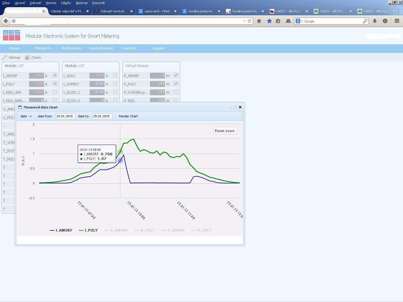

U amorfov mam problemy dva. Jeden sa ich netyka a to to ze axpert ich proste obmedzi ak U prejde cez 27V, preto aj tam v grafe zliezly zrazu dole a cely cas boli na nule... Cize z Wh aj tak nic...
No a druhy problem je ze maju makke napatie, akonahle ich zatazi axpert tak padne napatie a vykon je v prdeli... Uvolni ich napatie stupne vyssie a toto sa opakuje v kuse, aj to moze byt ale problem axperta.
Samozrejme vsetko toto sa deje za difuzneho svetla, hned ako vylezie slnko daju bez problemov 12A. Ale inak celkovo spia. V grafe som vyznacil tu najvyssiu hodnotu, ale vsimntite si tu krivku predtym...
Celkovo maju vtedy nizke napatie... Proste, ja neviem, najradsej by som sa ich zbavil a kupil POLY, pripadne kludne aj MONO...
Este dodam graf s I, s tych casov, lebo na pcvom grafe boli velmi nizko... Dodavam ze zobrazene hodnoty su stale I do regulatorov, nie vystup.

Zajímavý, podle všeobecně zavedeného názoru by to mělo být obráceně.dlabas píše:1Q a 4Q v roce amorfní panely mají nižší výkon než poly/mono.
A jaké je srovnání poly/mono?
mobilik: no mě to bylo hned divný, že to padá na nulu. Pak se to ale nedá porovnat, když to měnič shodí.

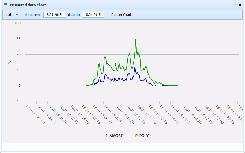

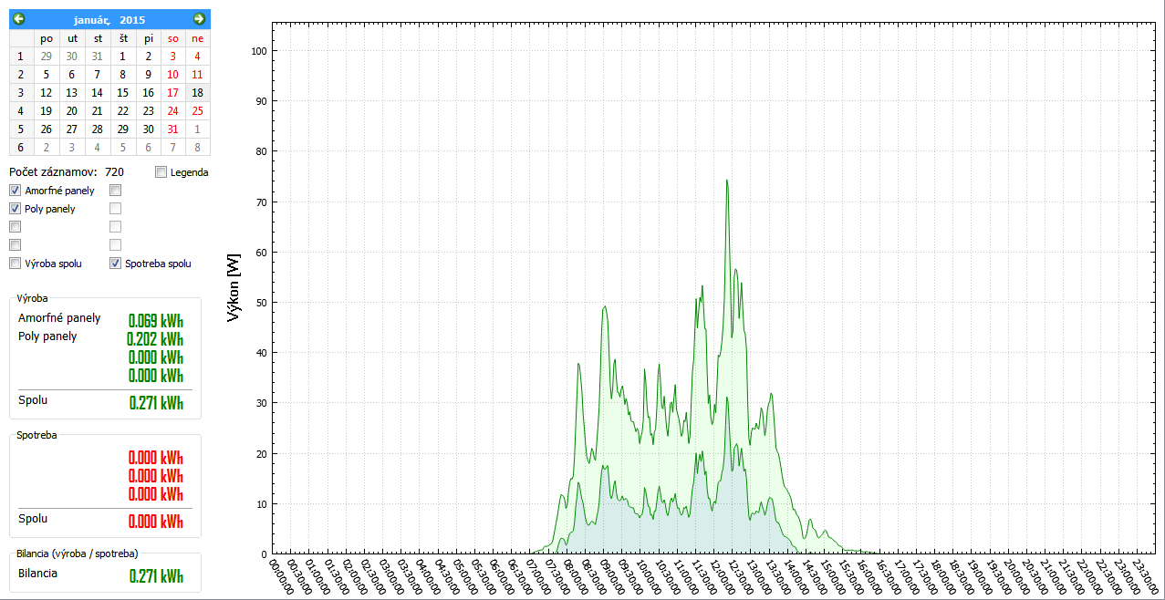

Tak mam tu velmi narychlo spravenu statistiku dennej vyroby oboch druhov panelov u Mobilika, avsak statistika sa da koli obmedzovaniu amorfov Axpertom spravit iba za den kedy bolo viacmenej zamracene. No aj napriek tomu to sem dam iked podla mna by bolo zaujimave to porovnat aj pri plnom vykone oboch druhov panelov.
Graf z merania 18.01.15
Graf zo statistiky 18.01.15 Amorfy: 69 Wh
Poly: 202 Wh
Poly: 202 Wh

Co dodat, je to jasne, dakujem mixman.
Re: Druhy panelů (mono, poly, amorf)
je potřeba taky řešit, jestli jsou to Wh na instalovaný Wp, nebo na m2, předpokládám, že 500Wp amorf je srovnatelná plocha s 960Wp poly, je to tak? Potom pokud jde o omezenou použitelnou plochu je volba jasná.
