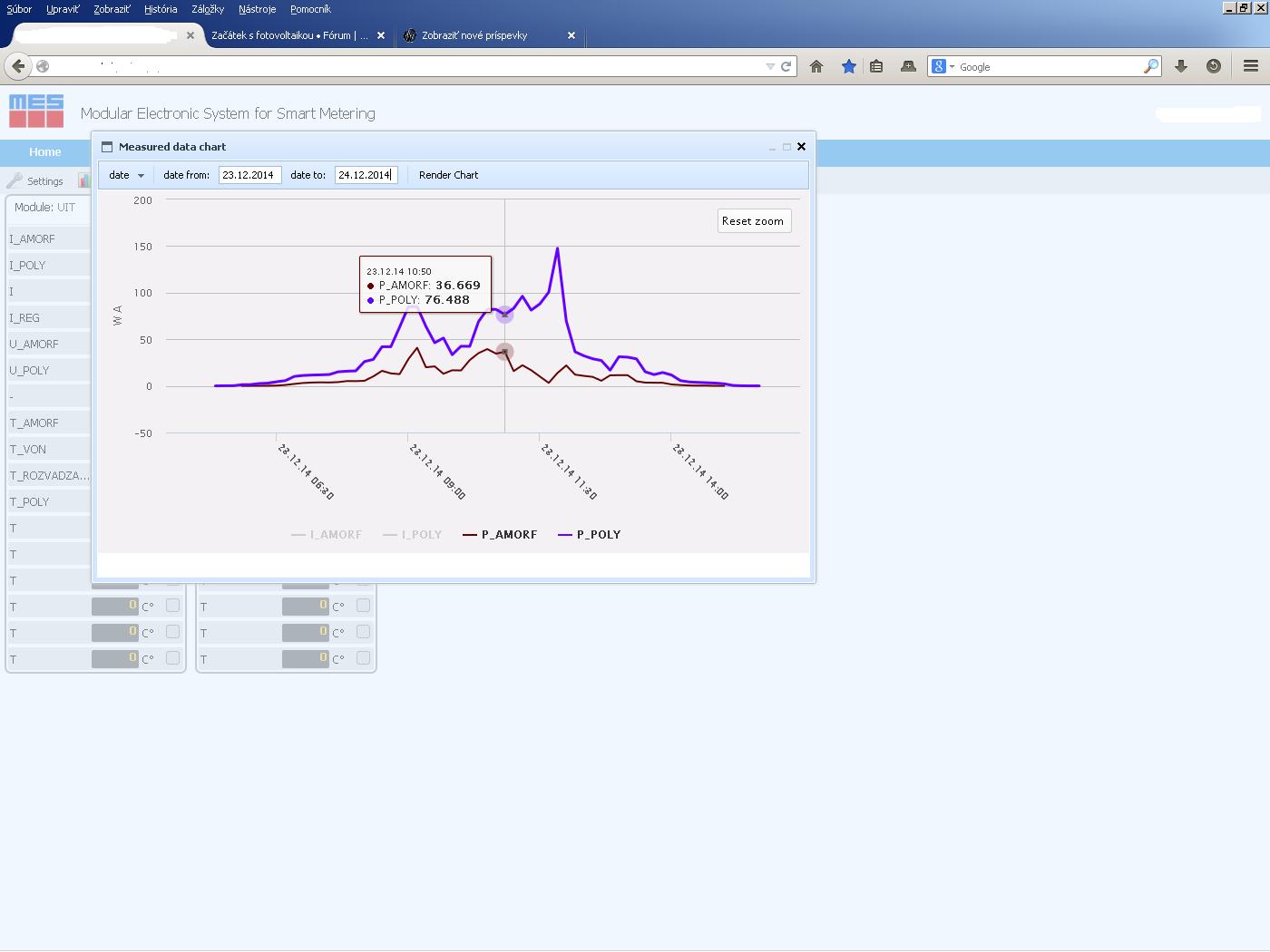

Ale oni davaju viac ale nesmie byt brutalne zamracene. Ako som pisal ked som nasiel graf ze bolo cely den zamracene, tak davali viac o trosku, ale ked si to vazmem z druhej stranky ak pride slnko, tak poly da raz tolko spicku ako amorfy...
Dalsie vec kym sa zobudia poly uz makaju, poobede padnu amorfy skor minimalne o hodinu ako poly...
Skusim najst este raz graf kde bolo zamracene cely den a pridam ho tu.
Budes vediet presne
EDIT: dodavam graf kde bolo zamracene, vezmi do uvahy v polykristaloch mam raz taky vykon.
Graf dalej za znackov si nevsimaj, to uz regulator obmedzil vykon amorfou, lebo baterky prisli na uroven 27V... To je ina tema zase...
