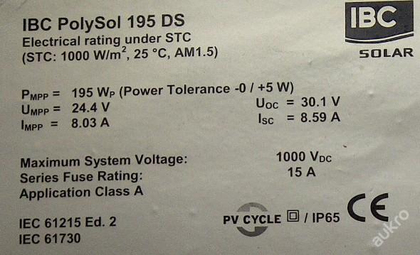

Re: Spojení panelů
Když se dívám na štítek té 195ky, napadá mě kacířské řešení:
Prostě zapojit ty 195Ky paralelně rovnou (přes diodu) na baterii. Nějaká ztráta tam asi bude, ale bude to funkční řešení, které nedovolí přebít baterie.
A nebo ještě jeden regulátor...

Mám už dva regulátory, jeden 100V a druhý 150V, proto celou dobu řeším, jak nejlépe to na ně zapojit s tím, že 195 budou na střeše společně s 2-3x 240W. Otázka byla, jak nejlépe zapojit
ota píše:Když se dívám na štítek té 195ky, napadá mě kacířské řešení:
- Reputace:514
Re: Spojení panelů
Na seriové zapojení 240+240+195 bude potřeba 150V regulátor, protože při této kombinaci bude Uoc 105V.
Jeden regulátor to zvládne, ten druhý už nikoli.
Další řešení je otevřít připojovací box na 195ce a odpojit nebo zkratovat jednu řadu ze 3. Řada je 16článků a je překlenutá diodou. Sice ztratíš 30% výkonu a ze 195Wp uděláš 130Wp, ale string bude mít 95V Uoc.
Podobné řešení jsem zvolil a fungovalo mi celou zimu, když jsem dával paralelně stringy s 2panely 240Wp a 2+2/3 panelu 185Wp. Sice jsem přišel o výkon, ale vzhledem t tomu, že panely byly levné, mě to nemrzelo.
