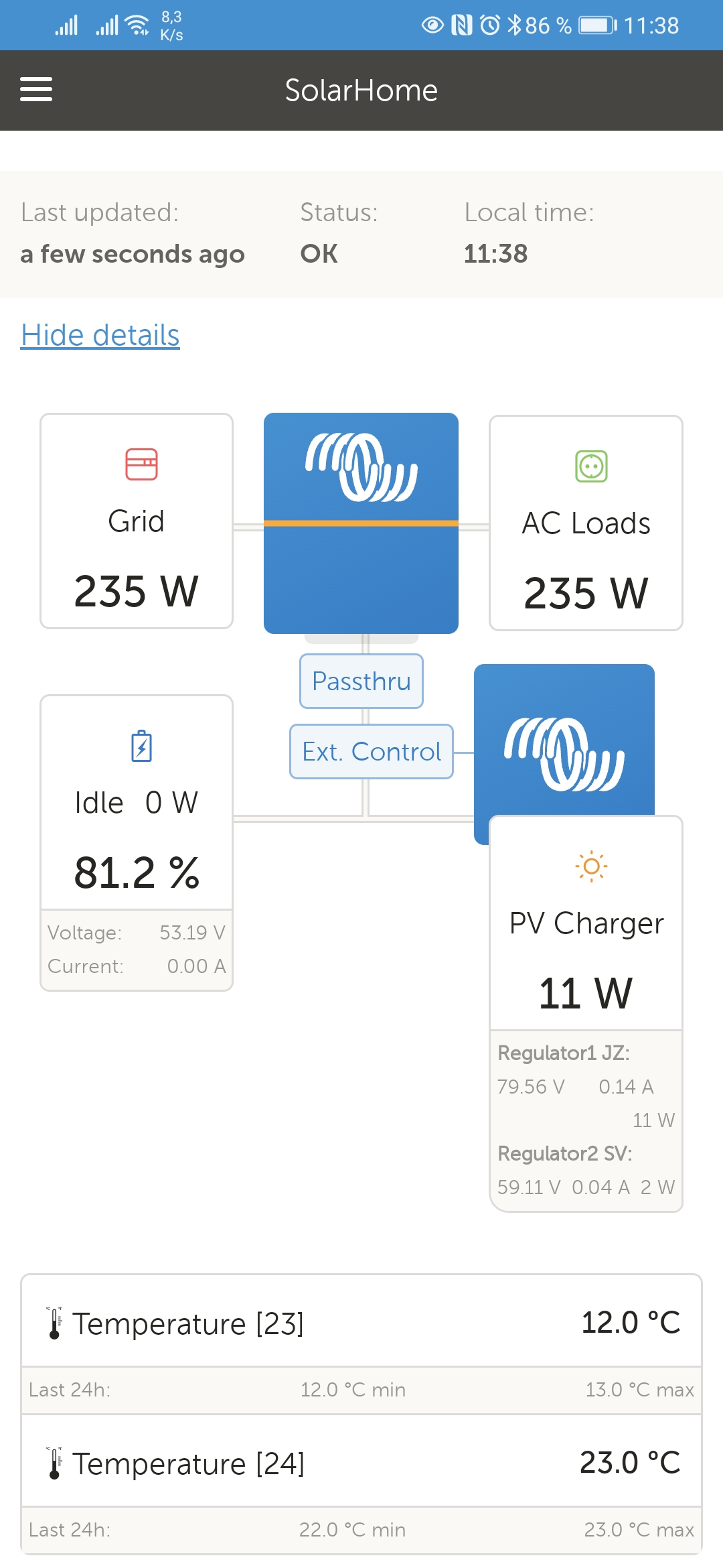

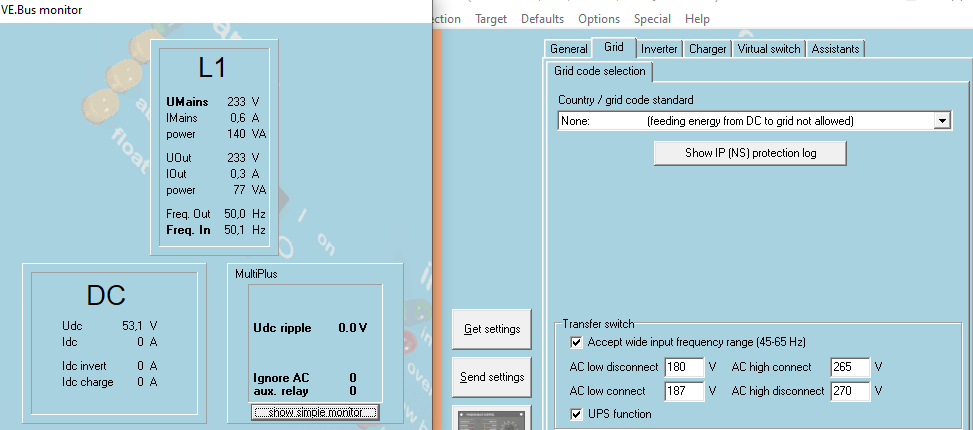

Ahoj, jelikož už počasí není nejlepší, rozhodl jsem konečně připojit na AC vstup DS, aby si Multi sám přepínal, odkud bude brát.
Ve VE configu má zapnutý UPS mod a vypnutý nabíjení baterie z DS ( nabíjím ji jinými regulátory ) a přes VS mám nastavené hladiny na ON a OFF AC vstupu. Co mě ale hodně udivuje, pokud mám vybitou bateru, tak měnič jede na DS a při žádné zátěži na výstupu žere přes 100W, což mi hlava nebere. Ve config dokonce hlásí na výstupu 77VA zátěž, i když jsem na AC out neměl nic připojené. Proměřoval jsem to pro jistotu měřákem a bez zátěže do něj teklo 0.46A, z baterky, ani do baterky nic neteklo. Jako invertor vlastní spotřeba sedí podle datasheetu. Nesetkal se s tím někdo?
- Dagus
- Příspěvky: 2249
- Reputace:242
Re: Měnič Victron Multiplus 48V , 4500W , zkušenosti z provo
Já to na multiplus2 mám tak, že pokud nenabíjí, tak ac in=ac out a z DC si vezme cca 7-10W režijních, repektive je to pod rozlišení bočníku.
Hlásí ti to mod passthru?
Myslím že je to tým že je zapnutý menič AC výstupu cca 35W a nabíjačka AC vstupu tiež cca 35W, ktorá ale nemá šťavu z DS. To nastavenie cez Virtual switch asi treba nejako ešte vychytať, ak to teda vôbec pôjde
