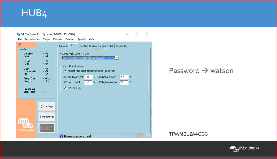

Dobrý den , ví někdo jak se nastavuje Multiplus 3000VA tak aby jel přednostně z baterii až třeba do 47V a dokázal vše nad 2500W přisosávat ze sítě.Předpokládam že je to někde ve VE Configure záložka virtual switch.Bylo by možno na vstup připojit místo DS třeba výstup Axperta a tím získat součet výkonů.Kde se nastavuje aby nedošlo případně k dodávce do sítě
případně Axperta?Co by se stalo v případě že místo DS dám na vstup mod.sinus?Díky za každej nápad či radu.

Jaké údaje jsou nalepeny na mikrokontroléru, jde to tak, když se oddělá dekl a najdeš největšího švába tak naněm?
Tak malinko jsem pokročil.Stávající SW to neumí musel jsem sehnat novější a přehrát ptá se to dokonce i na SN.Přehrátí se povedlo ale problém nastal při záložce assistant chce to heslo.

To Vám sdělí dodavatel, nebo se obraťte přímo na Victron. Ještě jsem našel na internetu tenhle obrázek, ale nevím, já asistenty zaheslované nemám:
Jo super to je ono.Už to funguje.Jak se to jednou zadá už to heslo znova nechce tak možná vám to už někdo zadal.
