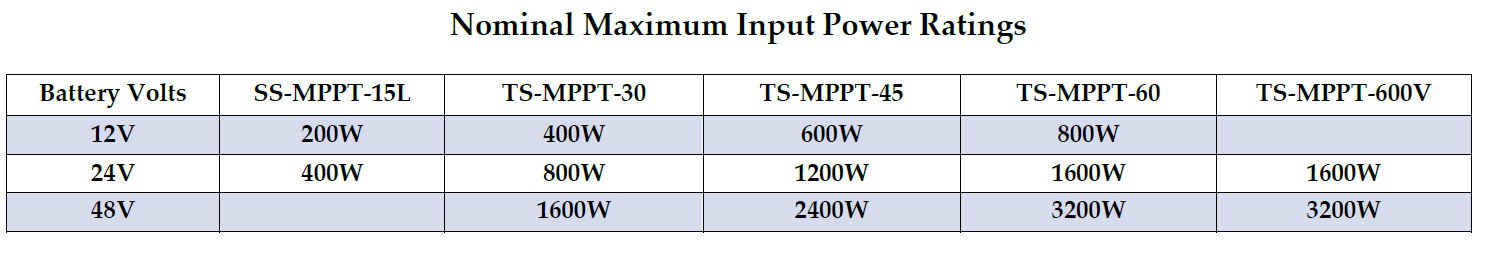

Dimenzování regulátoru je klíčové pro správnou funkci solárního systému. U amorfních panelů 130Wp a 12 kusech s celkovým výkonem 1560Wp je důležité zohlednit maximální vstupní napětí a výkon regulátoru iTracer 60A s limitem 1600Wp při 24V. Přetížení regulátoru výkonem nad jeho kapacitu může vést k omezení proudu nebo zvýšení teploty chladiče, což je běžné při naddimenzování panelů. Diskutuje se také o provozních teplotách, vlivu zapojení panelů a vhodnosti použití regulátorů jako Tristar pro různé napěťové systémy.

Předimenzování výkonu v panelech je sice pro Tristar dovoleno, ale doporučuji trochu s rozumem řekněme do 25% nad nominální výkon tj. max 2kWp panelů na 24V 60A regl.
http://www.morningstarcorp.com/wp-conte ... Primer.pdf
Q2. Can I exceed the nominal wattage ratings of MPPT controllers? Will it void the warranty?
You can size Morningstar’s MPPT controllers well above the Maximum Nominal Solar PV Input rating without damaging the controller and without the charging current exceeding the maximum output current rating. The controller can limit output current and will run at 100% of rated current output and not higher. The controller was designed with this power-shaving capability and when oversized it does not void the warranty.

Mě by spíš zajímalo jak je to s tím tristarem. Říkáte na 12V 1440Wp raději nezapojovat?.
