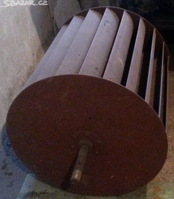

Tak snad se v létě roztočí...dlouho jsem pátral...
Bez připojení k ds. Cca 8,6kwp (rozšiřuji průběžně) sys.napětí 60V, bat li ion 16s cca 1300Ah, el.peugeot 106 cca 40kWh, mppt regl 2xeasun 80a, 1x epever 60A, 1x midnite 200. 2x měnič čína á 4000 w (peak vyšší). Pořád ve výstavbě, pořád styl pavoučí hnízdo)

předpokládám že Bánki, ty lopatky mi na tu dýlku přijdou dost tenký, ale snad to díky tvaru dají, otázka je jakej je spád a průtok...
Jak je řešena regulace, ztenčováním paprsku nebo odstavením části šířky turbíny?
jinak všechno důležitý o Bánkiho turbíně je tady: http://mve.energetika.cz/primotlaketurbiny/banki.htm

No na Bánkiho je to trochu přerostlé,váží něco mezi 80-90 kg ,průměr 760 mm,šířka 700 mm,nepřeměřováno,byl jsem rád, že se mi po 10 ti dnech vožení v autě podařilo vypakovat na chajdu....pán co mi jej prodal jej měl instalované a stále má již 30 let jako je na obrázku a....já bych jej řešil asi s horním nátokem....Toto si vyrobil jako záložní současně s prvním,nicméně vzhledem ke svému věku a trvanlivosti původního jej už nevyužije....sám má od kamaráda elektrikáře (kterému také v té době vyráběl kolo) vyroben generátor s pern.magnety....já možná použiji bldc motor,nebo direct drive z pracky,pokud seženu za rozumnou cenu....

Ono z toho obrázku těžko určovat velikost. Pokud to bude aspoň trochu vyhovovat na spád a průtok, tak zadarmo dobrý... Ale já bych stejně asi bánki, v dnešní době ještě jednodušší výroba než dřív - necháš si na laseru (plasmě, vodou) vypálit díly skříně a čela, a pak už jenom něco svařování, lopatky nejlépe z topenářské trubky. Díky menšímu průměru bude bánki jistě rychloběžnější než tohle vodní kolo a bude pak jednodušší řešit generátor, pokud ten spád je aspoň 1.5m, aby turbína vyšla cca 20cm v průměru, viz odkaz v předchozím článku

A tak za 990 kc to taky jde.....vím, bánki se mi líbí,nicméně vím na jakém principu funguje a takový zásah do potoka dělat nemohu...

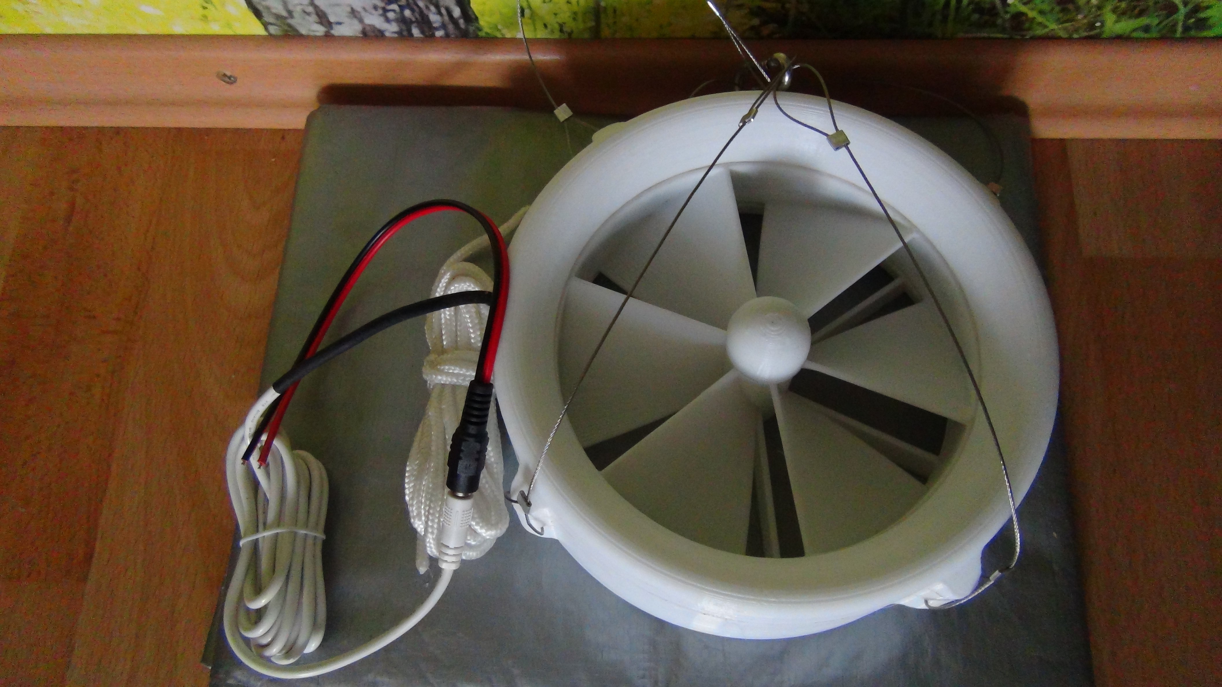

Oprášim trochu túto zabudnutú tému.
Myslím, že sa zhodneme, že stredné a väčšie elektrárne sú pre jednotlivca finančne a legislatívne nedostupné, a malé (stabilné), ktoré by sme finančne zvládli, sú zo súčasných legislatívnych dôvodov takmer nerealizovateľné. Vzhľadom na využiteľný energetický potenciál malých tokov, je to fakt len pre hobby, o návratnosti sa nedá hovoriť. Ak vám však cez pozemok skryte preteká menší potok, tak je škoda to nevyužiť.
Posledných 15 rokov (po rozmachu výroby neodýmových permanentných magnetov), sa roztrhlo vrece s prenosnými ponornými vrtuľovými generátormi, ktoré sa vložia do vodného prúdu, a generujú elektrinu. Vyrábajú sa s výkonom 5- 25W, sú nehlučné, a ak ich ochránime pred mechanickým poškodením, tak aj spoľahlivé.
Údolím, kde mám chalupu, preteká potok, a v dĺžke 65m ho lemuje moja záhrada + vlastním rovnakú dĺžku 12m vysokého svahu priľahlého k opačnej strane potoka. Potok je 2m pod úrovňou záhrady, spád na dlžke 65m je 2,3m. Na mojom úseku sú od dávna 2 hate (jezy) s výškou 80cm. Prietok potoka pred 20 rokmi bol kolísavý a prevažne malý, tak som sa ho pokúsil zmerať. Upravil som jednu hať tak, že na prepadovej hrane a bokoch sú betónové profily s drážkou, do ktorej sa dajú vodorovne vložiť dosky tak, že vytvoria priehradu, alebo profil merného žľabu. Pomeral som vtedy prietoky, a bolo to úplne o ničom. Pred tromi rokmi som zistil, že prietok je rovnomernejší (dorástli lesy, pribudli divé porasty), a zopakoval som merania- už to vyzeralo zaujímavejšie.
Kúpil som na alíku takúto turbínu
na hati osadil doskovú priehradu s vloženou plastovou odpadnou rúrou D200 (turbína tam akurát vojde), na vstup nasadil ochrannú mrežu, na výstup turbínu a hotovo. Pracovná výška stlpca je 120cm, výkon 20W. Aktuálny prietok dovoľuje na jar a v jeseni prevádzku 2ks turbín. Výstupné napätie z generátora je zvlnené, treba ho upraviť, alebo prikúpiť ponúkaný zdroj. Nie je to nejaký zázrak ale tých 0,5-1kWh denne poteší.

Pokud máš slušný potok, tak je to super. Můj cca 100metrový v létě skoro vysychá a když přijde pořádný slejvák, tak roura DN500 nestačila.
