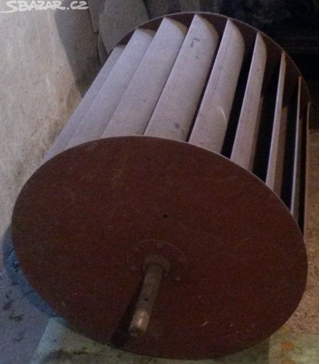

Tak snad se v létě roztočí...dlouho jsem pátral...

předpokládám že Bánki, ty lopatky mi na tu dýlku přijdou dost tenký, ale snad to díky tvaru dají, otázka je jakej je spád a průtok...
Jak je řešena regulace, ztenčováním paprsku nebo odstavením části šířky turbíny?
jinak všechno důležitý o Bánkiho turbíně je tady: http://mve.energetika.cz/primotlaketurbiny/banki.htm

No na Bánkiho je to trochu přerostlé,váží něco mezi 80-90 kg ,průměr 760 mm,šířka 700 mm,nepřeměřováno,byl jsem rád, že se mi po 10 ti dnech vožení v autě podařilo vypakovat na chajdu....pán co mi jej prodal jej měl instalované a stále má již 30 let jako je na obrázku a....já bych jej řešil asi s horním nátokem....Toto si vyrobil jako záložní současně s prvním,nicméně vzhledem ke svému věku a trvanlivosti původního jej už nevyužije....sám má od kamaráda elektrikáře (kterému také v té době vyráběl kolo) vyroben generátor s pern.magnety....já možná použiji bldc motor,nebo direct drive z pracky,pokud seženu za rozumnou cenu....

Video pěkný, otevřená spirální turbína, u nás už před 80-ti lety zastaralá koncepce, navíc nevyužití spádu - 1:41 je vidět, že spodní konec savky mají minimálně půl metru nad hladinou, to si u nás nikdo nemůže dovolit, a ta křivá spirála z betonu... Prostě horský potoky v Chile s naší suchou rovinou se nedají srovnávat.
Ono z toho obrázku těžko určovat velikost. Pokud to bude aspoň trochu vyhovovat na spád a průtok, tak zadarmo dobrý... Ale já bych stejně asi bánki, v dnešní době ještě jednodušší výroba než dřív - necháš si na laseru (plasmě, vodou) vypálit díly skříně a čela, a pak už jenom něco svařování, lopatky nejlépe z topenářské trubky. Díky menšímu průměru bude bánki jistě rychloběžnější než tohle vodní kolo a bude pak jednodušší řešit generátor, pokud ten spád je aspoň 1.5m, aby turbína vyšla cca 20cm v průměru, viz odkaz v předchozím článku

A tak za 990 kc to taky jde.....vím, bánki se mi líbí,nicméně vím na jakém principu funguje a takový zásah do potoka dělat nemohu...

Ona se dá bánkiho postavit i jako "násosková " tj před jezem je do vody ponořená trubka a voda se dostane přes jez podobně jako při stahování vína, akorát je problém, když klesne hladina a nebo zůstane otevřená klapka. Odsátí vzduchu z horní části nad hladinou snadno zajistí vodní vývěva. Tenhle systém je dobrej i na zimu, kdy se to prostě zavzdušní a neřeší se namrzání trubek a nic podobnýho.
