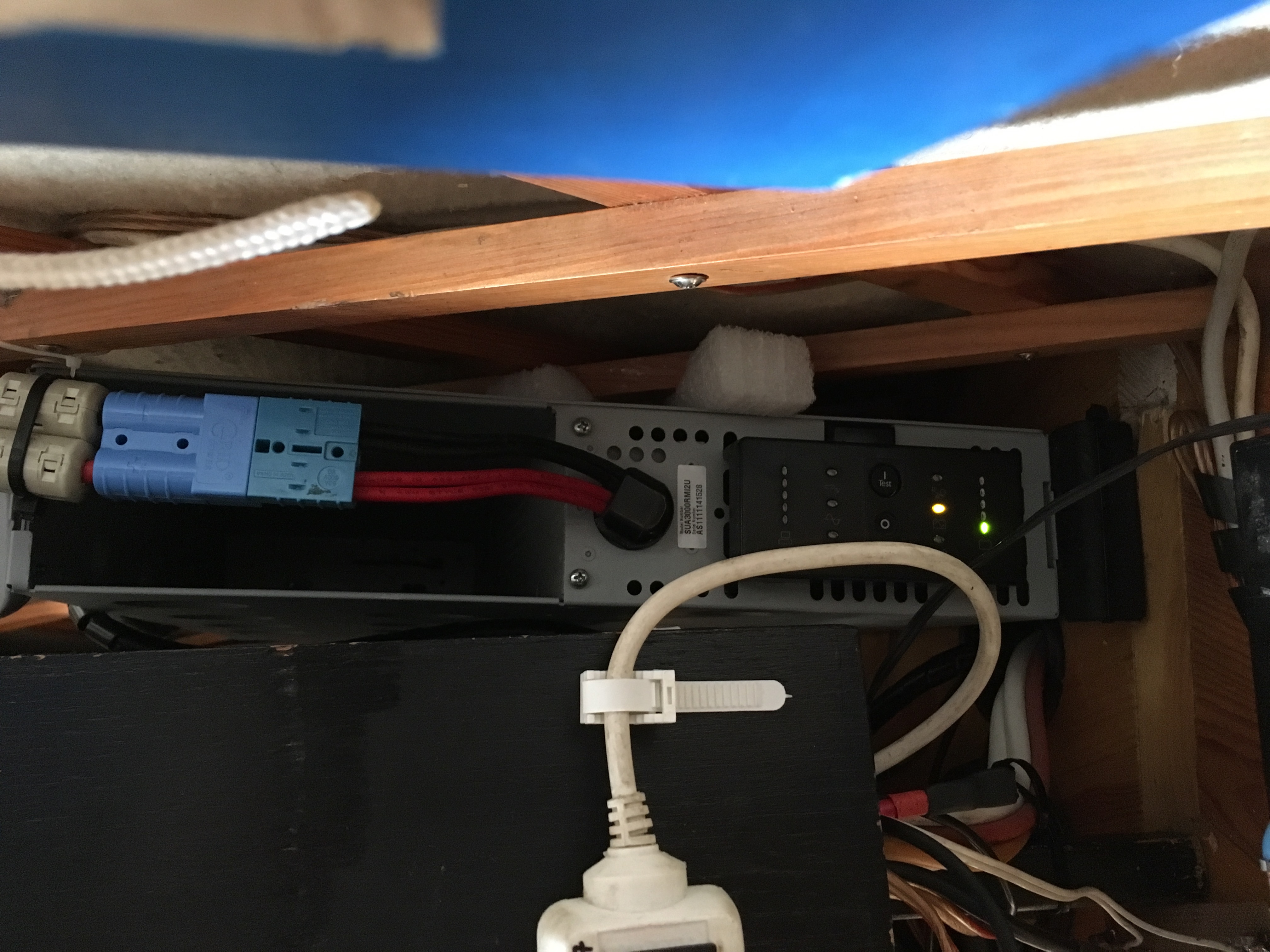

- UPS SUA3000RMI2U - 2,7kW

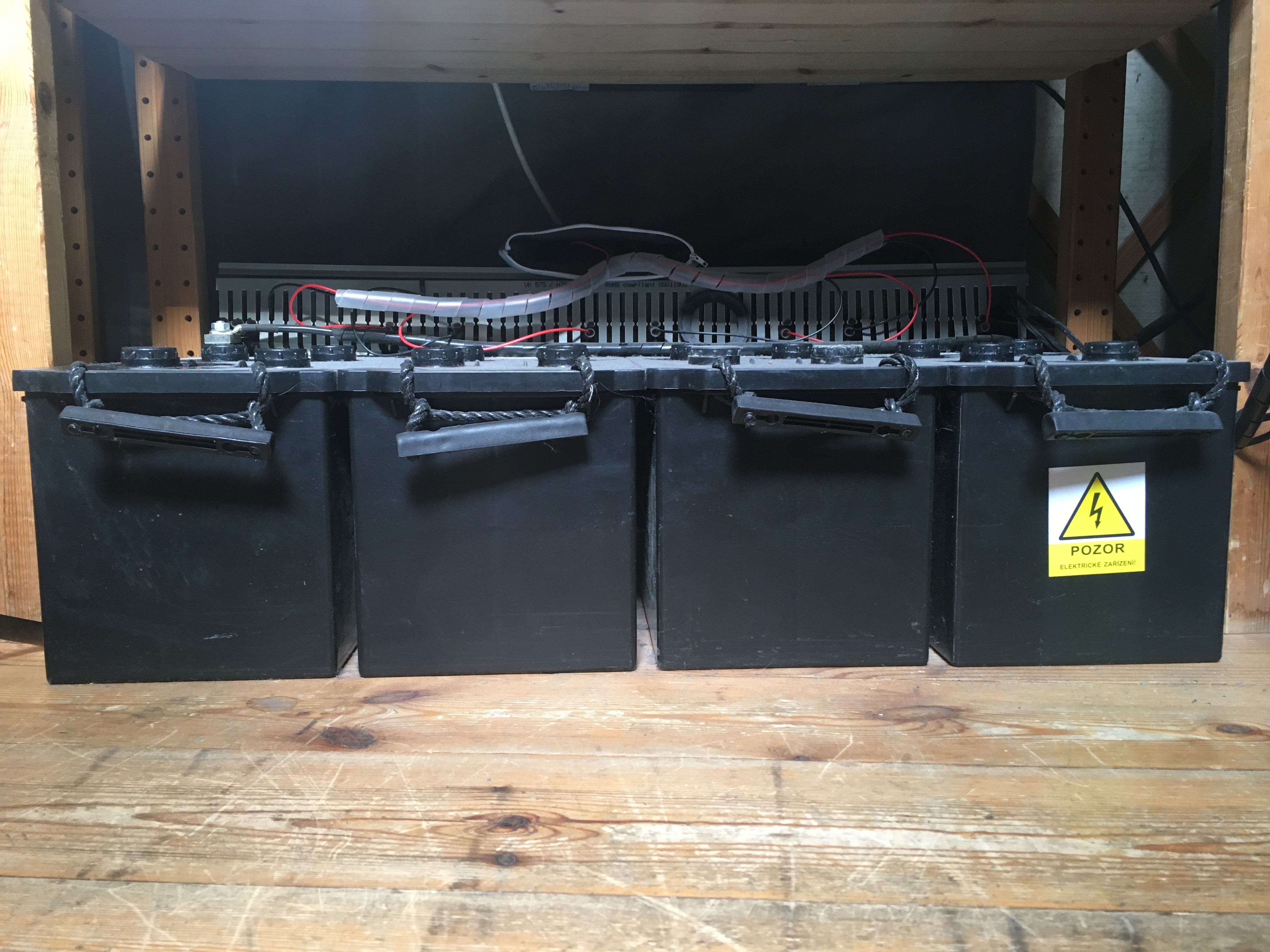

- Baterie zatím - 4x Bars 140Ah - 48V - CaCa - klasické olovo. Počítám 2 roky životnost pak bude Trojan AGM...

- UPS má výstupní trafa a přetížitelnost až na 5kW po dobu 5sec. Zatím zvládla i elektrickou pilu 1800W ale je to na hraně, protože špičky i 3600W. Vysavač a čerpadlo s lednicí dává levou zadní... Spotřeba naprázdno je ovšem 70W. Daň za nezničitelnost. UPS jsem dostal darem nefunkční... Závadou byla zničená baterie
)) no neber to. Chtěli ji v práci vyhodit ! Cold start bez problémů a pípák odpojen. Velmi dobře si rozumí s externí baterii. Používáme ups pouze jako měnič. Topologie je on line.

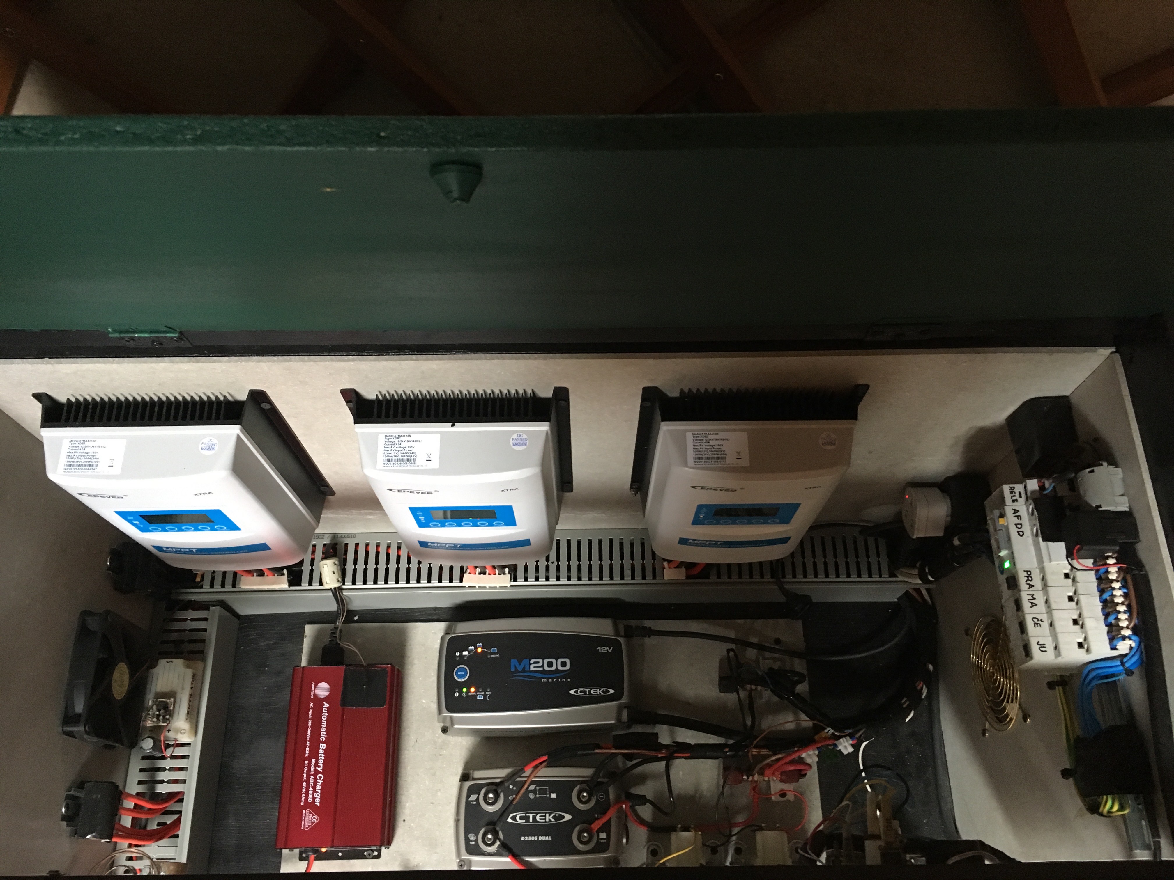

- Jištění - pojistky na bateriích pro ups a reglery zlášť 2x100A plus AFDD oblouková ochrana. Výborná to věcička. Padá jen když je něco špatně a už odhalila vadnou nabíječku pro ajfona. Chybový kod zobrazovaný pomocí světelné signalizace umožnuje zjistit kde je chyba. Máme sice jeden na celý rozvod, ale my toho moc nemáme a když spadne všechno nic se nestane. Okruhy umožnují zapnout jen to co je potřeba pomocí čtyř relé s možností manuálního ovládání.

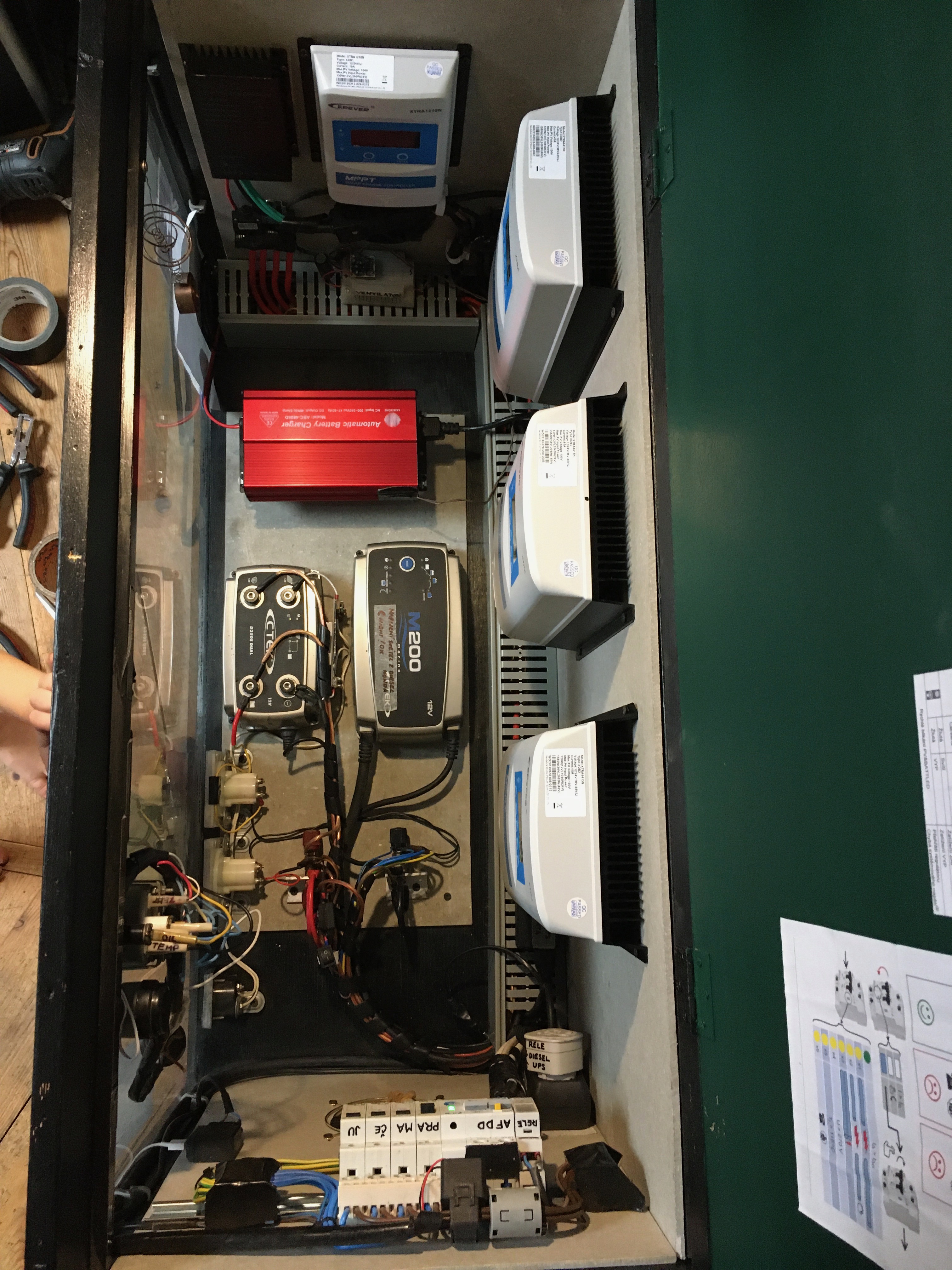

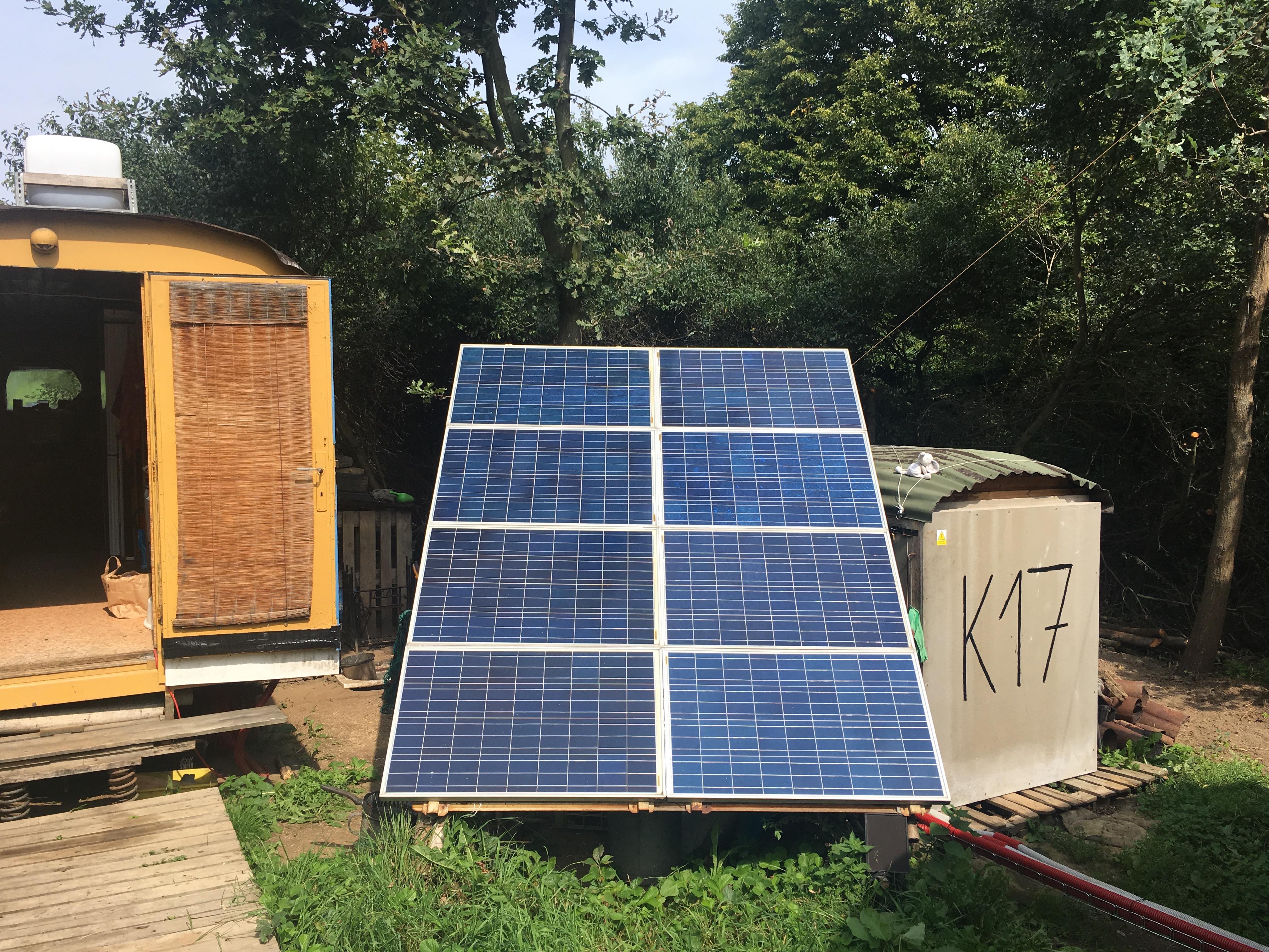

pár fotek:

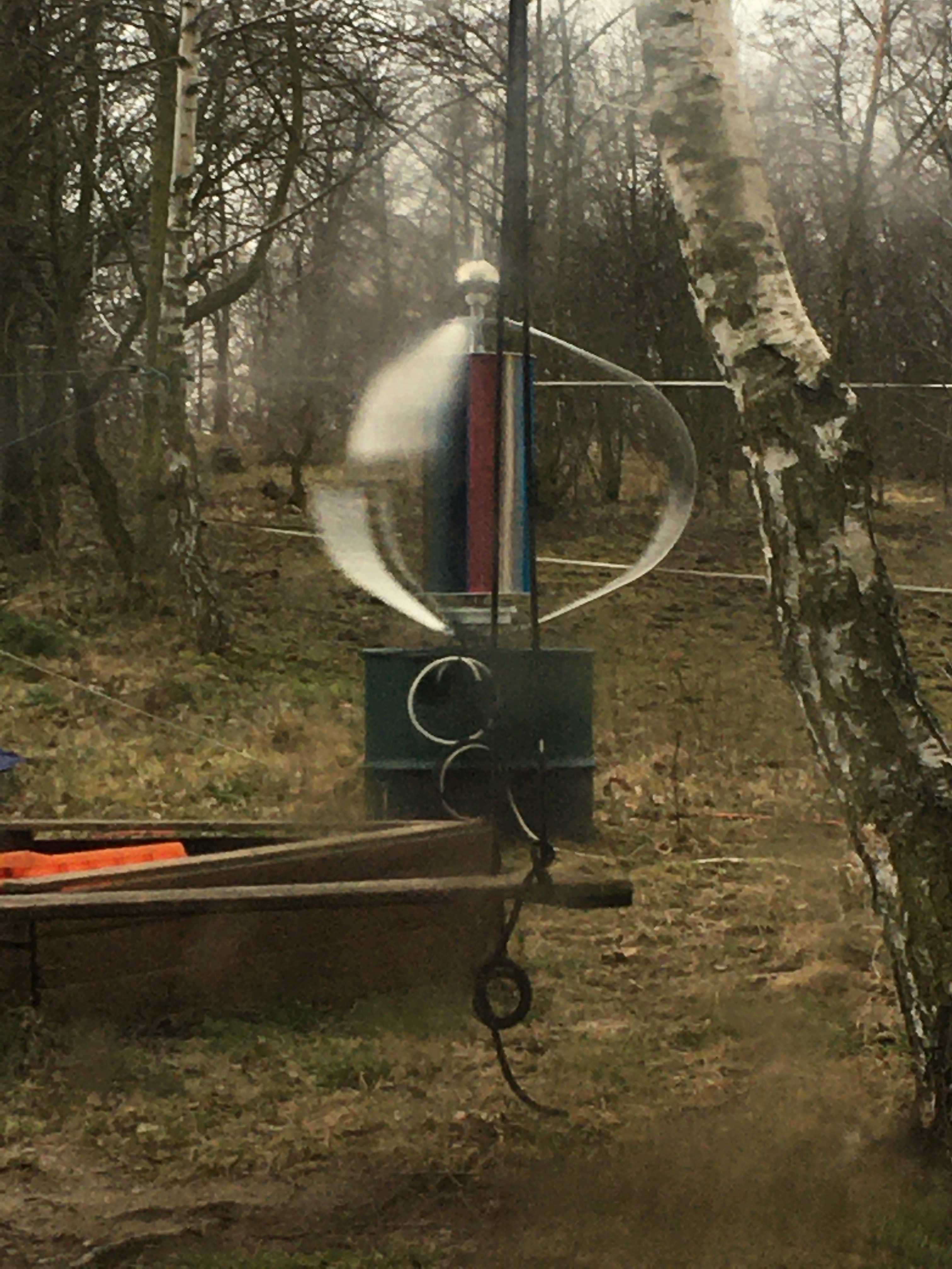

Další tuning:
Foto 1: Do koňa, co to je
Foto 2: Zapojen dokonce i modlitební mlýnek - bez efektu a samozřejmě to nic nedělá

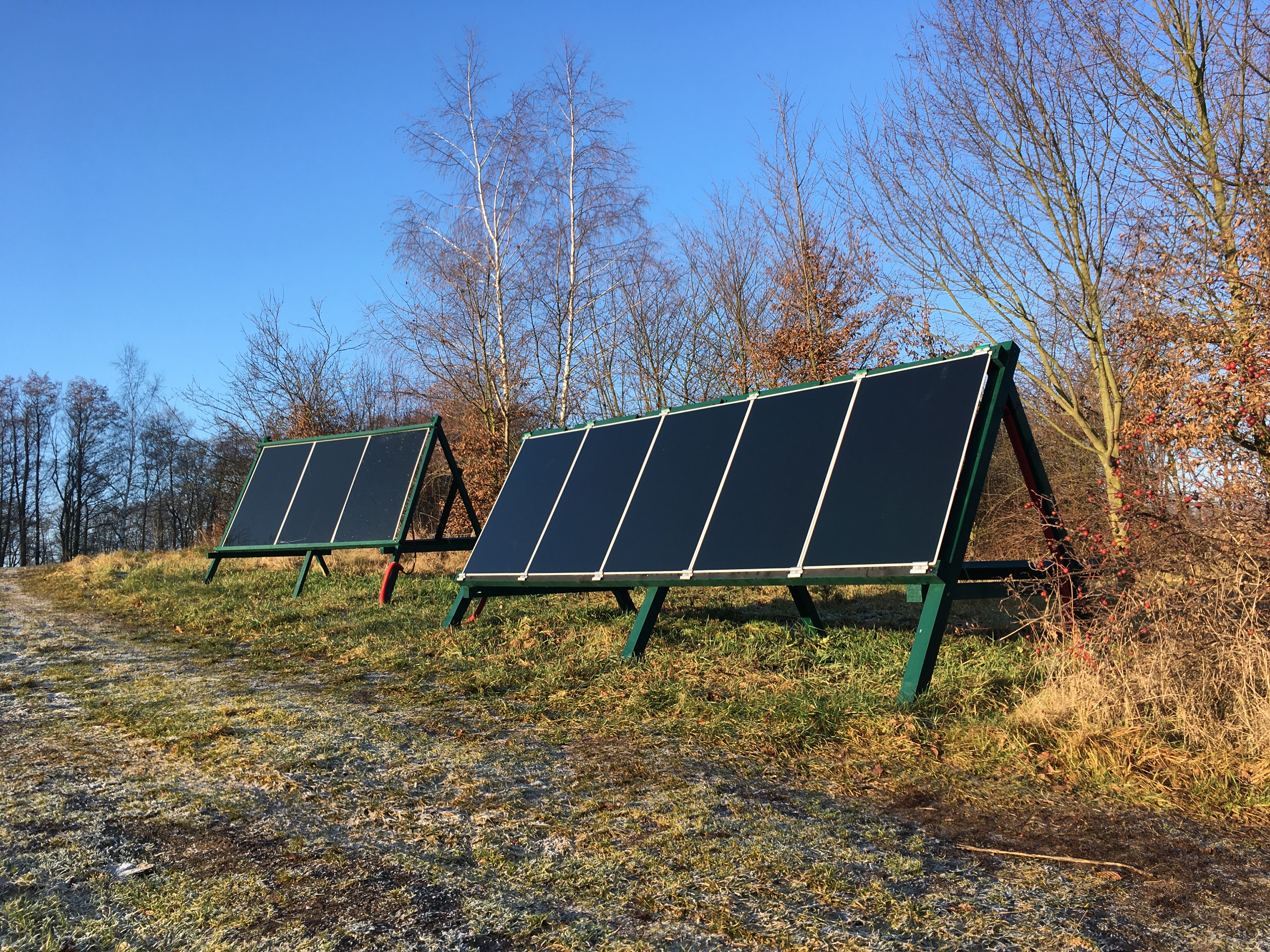

Foto 3: Dodán na západ ještě jeden amorf na světla přes XTRA 1210N.

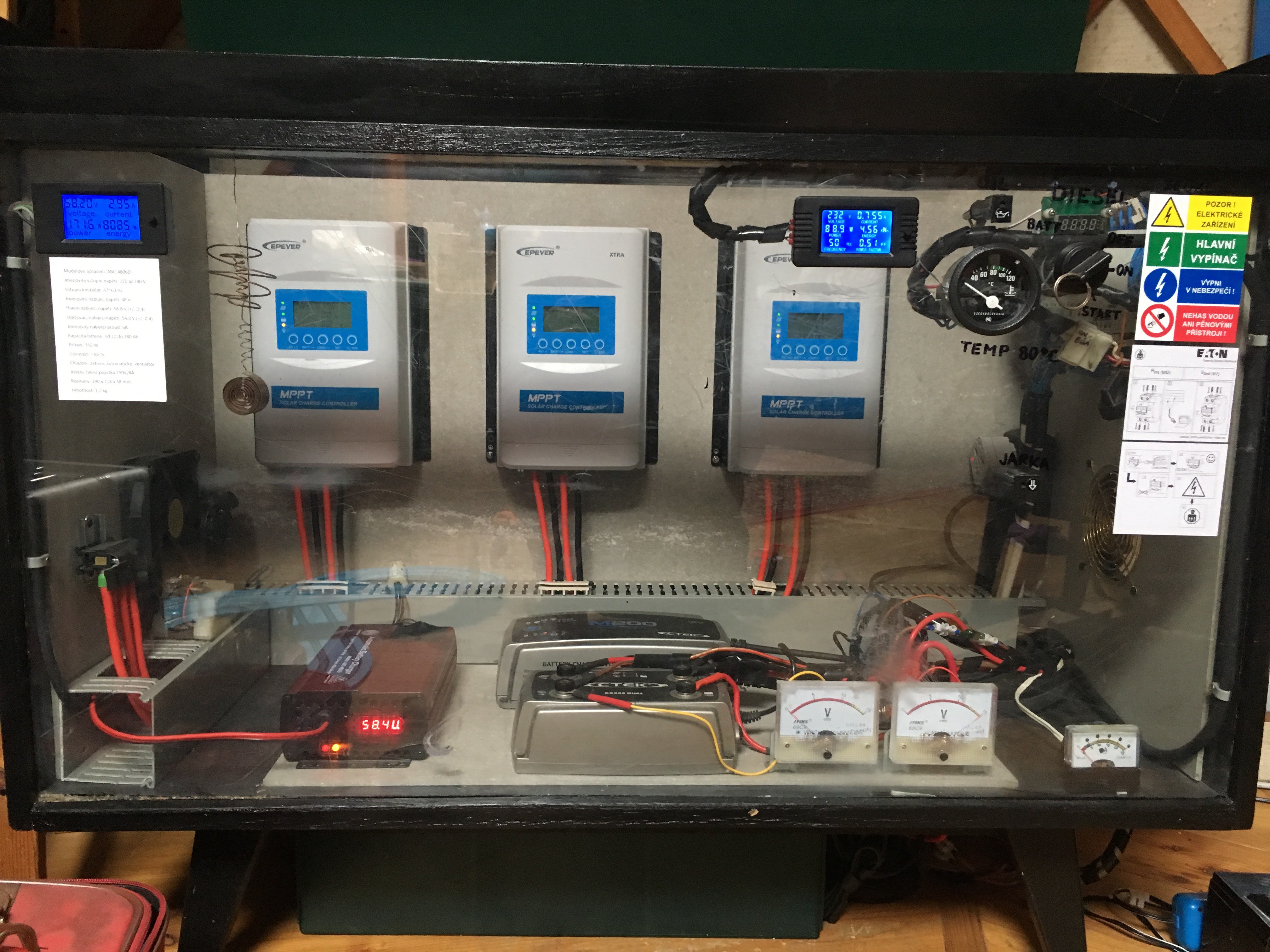

Foto 4: Batéria... Olovo CaCa 48V - 4xBars 12V/140Ah - balancer HA02.

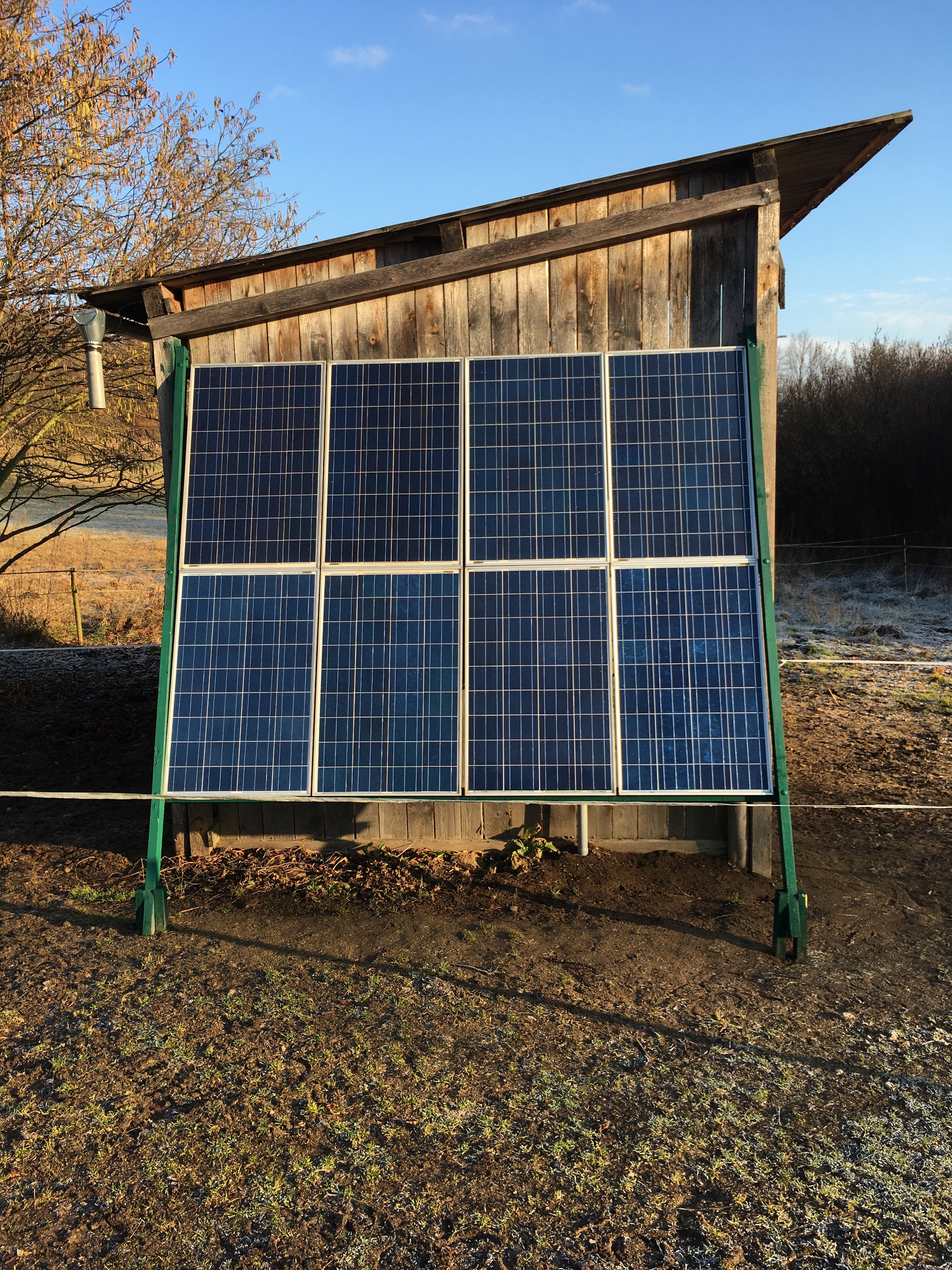

Foto 5: Dokončen východní string - všechny paralelně. Dva poškozeny, měření neukázalo ztrátu výkonu, tak uvidím co bude dál životnost utrpí zcela jistě... Voc - 82V. Asi to ještě budu muset hodit na zemní vruty...

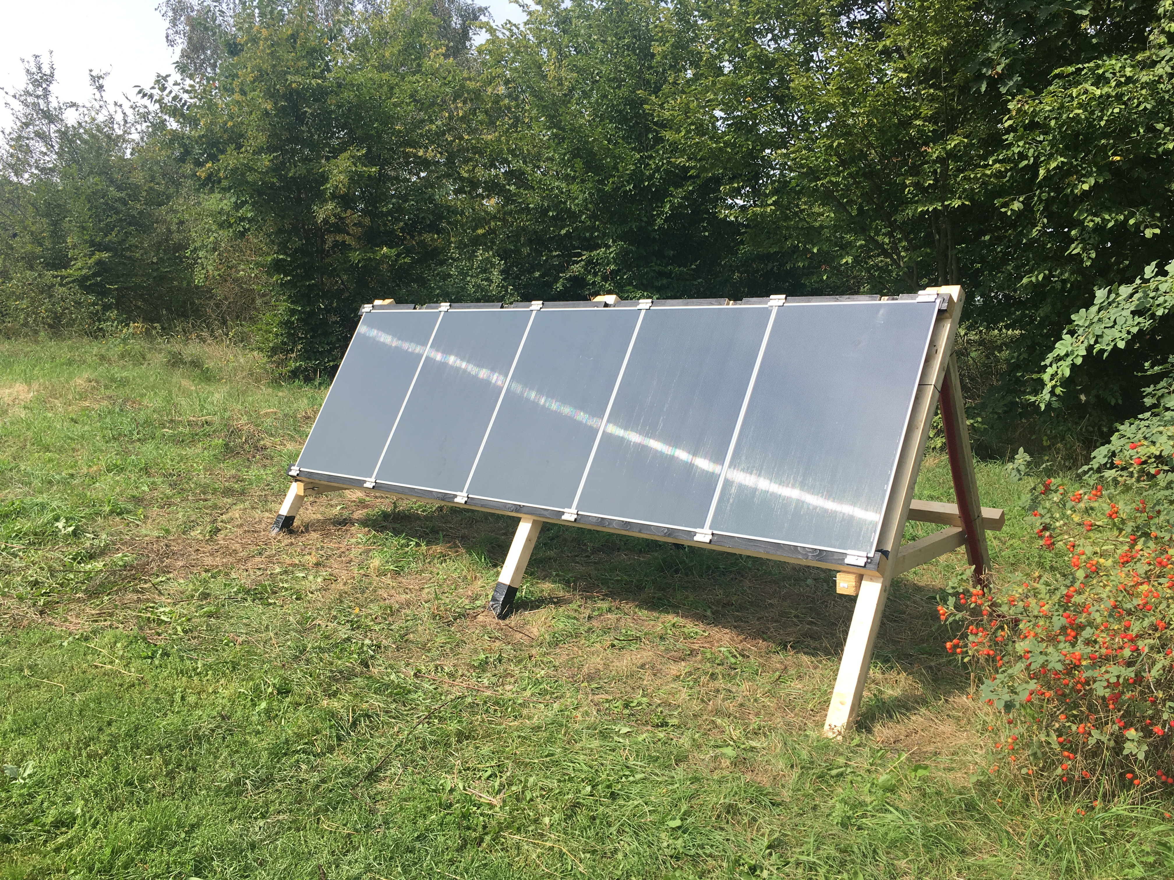

Foto 6: Přesunut jižní string. Zapojení 4X4. Voc - 80V.

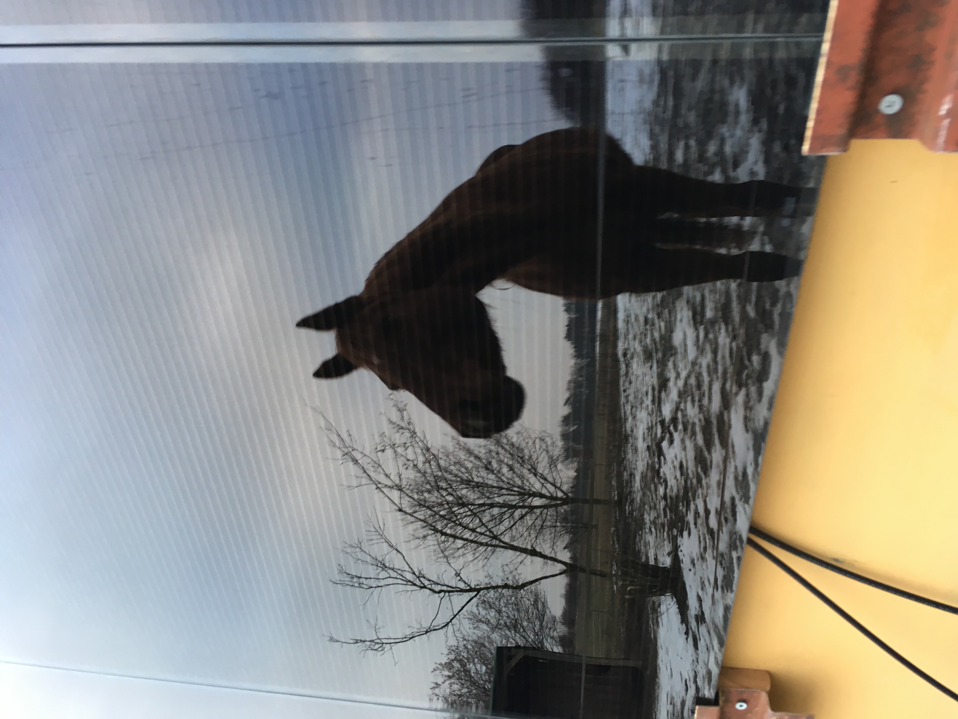

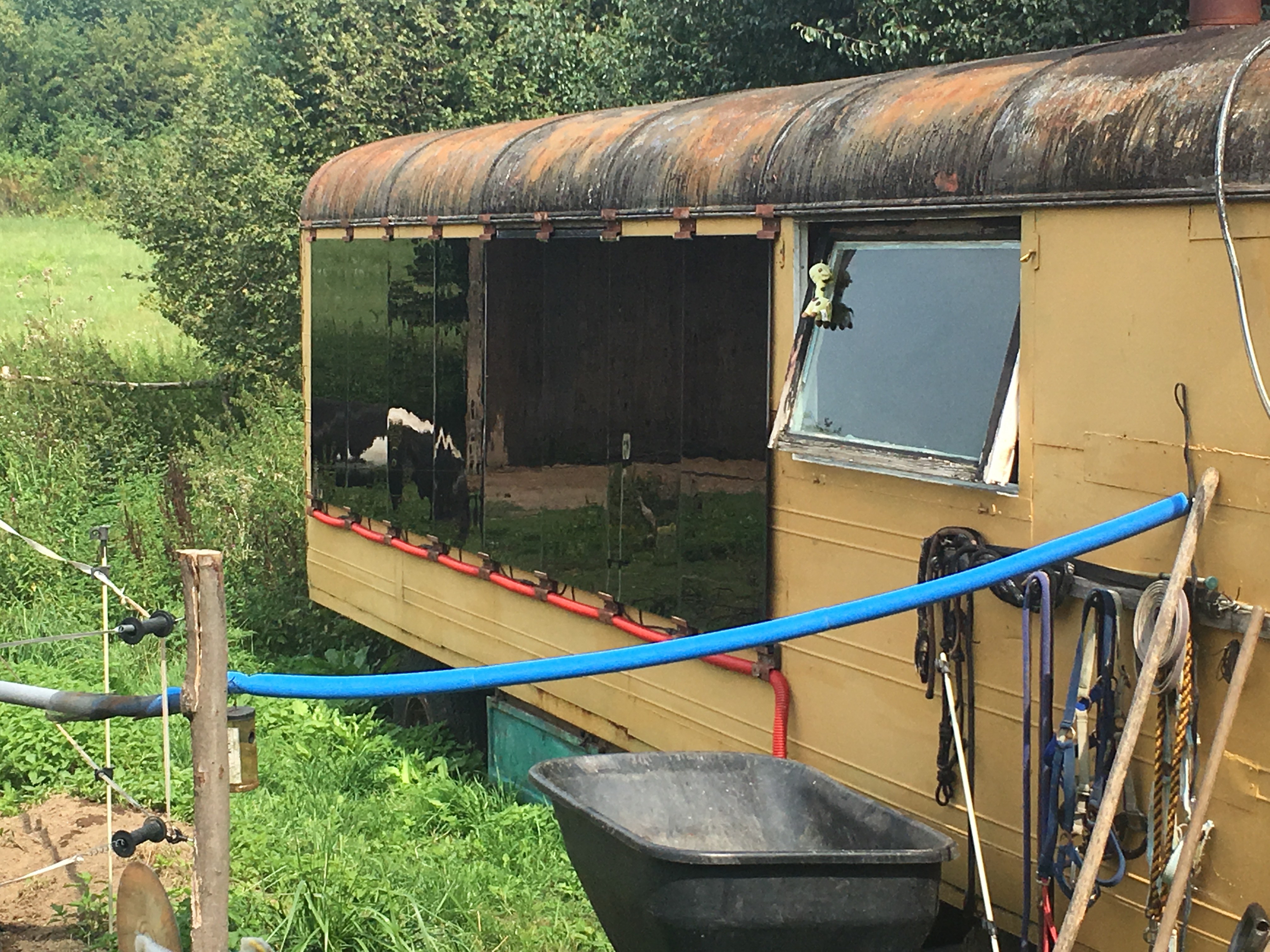

Ukonvej, víš proč si ten kůň přišel prohlídnout ty amorfy?
Protože každej normální člověk má panely uchycený hliníkovejma příchytkama....ale Tobě byl hliník málo exkluzivní, tak jsi tam dal měděný
Nebo je to jenom optický klam?
Prosím Tě, měníte i úhel panelů léto vs zima, nebo ty konstrukce necháváte furt stejně?
Díky!
Díky!

Uvažuju o nastavování. Zatím mám napevno na maximální výkon v zimě, což ale budu další zimu ještě ladit. Jinak to vypadá tak, že od dubna máme tolik elektřiny, že to neumíme zatím spotřebovat ani uložit. Budu tedy nejspíš akumulovat do vody ať nemusíme topit v bojleru dřevem přes léto, protože jižní string to od května přeskakuje a často zůstává nevyužitý. Úchyty jsou železné, původně součástí vnitřního obložení maringotky a docela se mi po rozřezání hodily na tohle... Ještě to budu asi dál tunit a koupím si normální hliníkové. Mám tam gumové výstelky jen nejsou na fotce vidět
K modlitebnímu mlýnku pro ostatní - i přestože se točí, tak opravdu to nic nevyrábí přesně tak jak říkal Kutil. Byla tak uchráněna nejmenovaná vysokohorská vesnice od celkem masivní investice do tohoto nesmyslu a přeorientována na FV... Víc zatím nemohu. Jde o čínský výrobek firmy Typmar najděte si v google...
Také jsem čerpal z tohoto zdroje - https://www.vutbr.cz/www_base/zav_prace ... _id=194235
Ta co mám je podobný výrobek jako model DS 300 W... Ta asi funguje, ale jak říká Kutil nerentabilní blbost.
Například zde - https://www.elektrocentraly.cz/turbiny/ ... -ds-300-w/
- Příspěvky: 2877
- Reputace:532
- Kapacita baterie [kWh]: 64
Re: Hybridní Ostrov 800Wp/5000W
Větrník nainstalovaný na terénu v lese nebude vyrábět elektřinu ani kdyby to byl ten nejoptimálnější typ a to zrovna není.Ukonvej píše:K modlitebnímu mlýnku pro ostatní - i přestože se točí, tak opravdu to nic nevyrábí přesně tak jak říkal Kutil

Kybosi mě větrna elektrárna nezajímá a nebudu do ní nic investovat. Úkol byl splněn toť vše hotovo. Co mě naopak zajímá velmi je malý jaderný reaktor a dieselové agregáty. Nejsem idiot. Mlýnek se ve vichřici točil a vyráběl neuvěřitelných 50w při 720 rpm téměř 10 minut a bál sem se že se to rozpadne...Podle mě je to krám jako všecko co je na vítr. Nic mě to nestálo jen čas na instalaci, změření , rozebrání a napsání vyjádření. Tak už je to doufám jasné.
