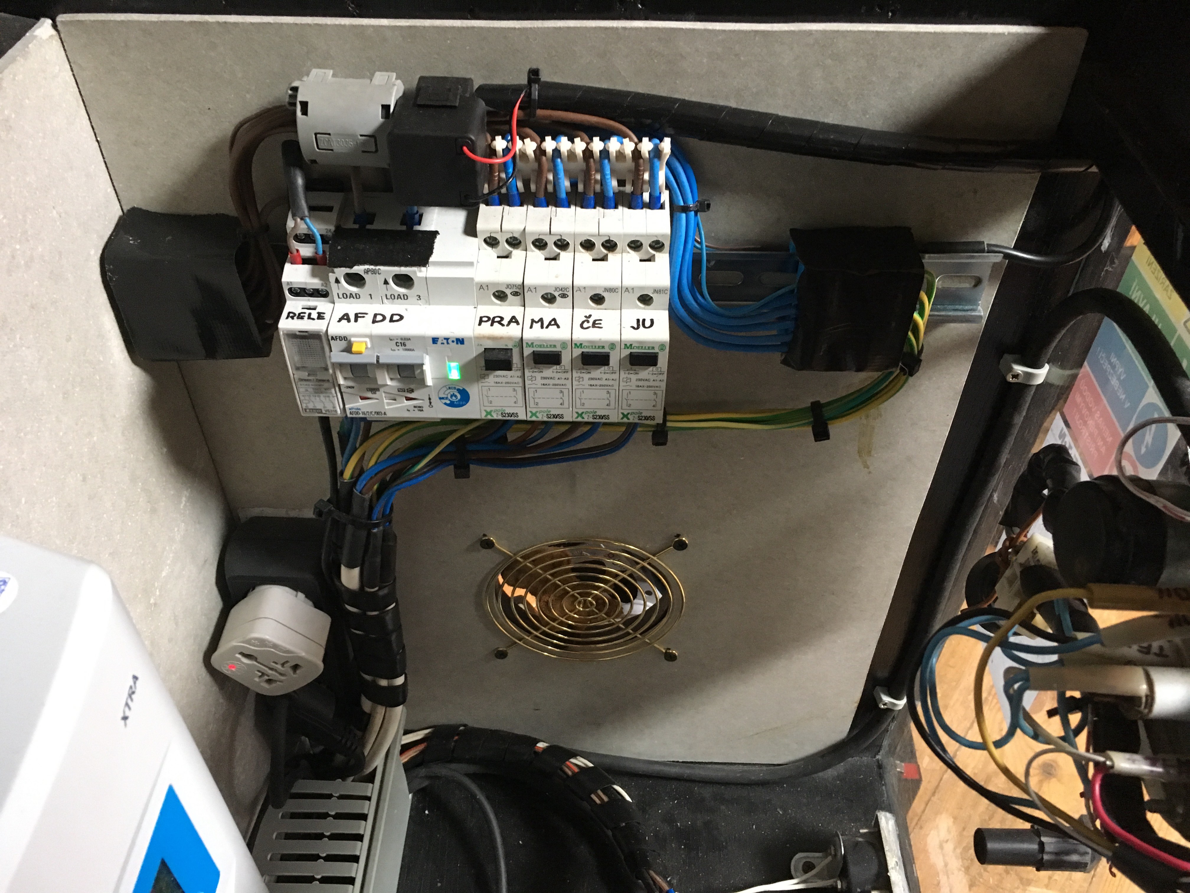

- Jištění - pojistky na bateriích pro ups a reglery zlášť 2x100A plus AFDD oblouková ochrana. Výborná to věcička. Padá jen když je něco špatně a už odhalila vadnou nabíječku pro ajfona. Chybový kod zobrazovaný pomocí světelné signalizace umožnuje zjistit kde je chyba. Máme sice jeden na celý rozvod, ale my toho moc nemáme a když spadne všechno nic se nestane. Okruhy umožnují zapnout jen to co je potřeba pomocí čtyř relé s možností manuálního ovládání.
