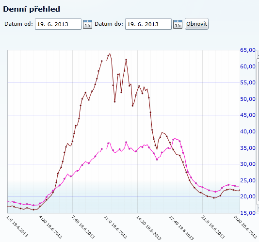

- brumlaj
- Příspěvky: 2462
Re: Střecha
Zde asi nejvyssi teplota funkcniho panelu bez defektu loni - hneda krivka. Pro porovnani fialova krivka teplota prostredi - po 18. hodine bohuzel na krabici s cidlem teploty prostredi sviti slunicko. Mereno DS18B20 nalepenym zespodu panelu (a teplotne izolovano mirelonem ze strany okolniho prostredi aby nebyl vzduchem chlazen)camel1cz píše:OT: jak teplá může být při běžném letním osvitu zadní strana panelu?
To da rozum, existuje zakon o zachovani energie, pokud ji odeberu ve forme elektriny, pak z ni neni teplo.solárník píše:No předběžně odhaduju, že tašky hřejou o dost víc než panely.
Naposledy upravil(a) brumlaj dne sob dub 05, 2014 10:46 pm, celkem upraveno 1 x.

Re: Střecha
Hezké! Tady se zjistí všechno - well done, Harry! Teda brumlaji
Moc díky.
Chlazení by mohlo mít smysl - 50 už je dost!

Re: Střecha
Je v okolí panelu holá střecha, nebo je střecha celá pokrytá panely?brumlaj píše:Zde asi nejvyssi teplota funkcniho panelu bez defektu loni...
Jak je panel vysoko nad taškami?
- brumlaj
- Příspěvky: 2462
Re: Střecha
hmm solarniku, musim Te zklamat, je to volne stojici panel mereni tak 1,2m nad zemi, 30st. sklon. Otazka puvodne nebyla spojena se strechou, ale pouze se spodni stranou panelu..... Ale predpokladam, ze bylo bezvetri, protoze opravdu takove teploty panelu byly loni v lete asi 3 dny. Takze nepredpokladam vyrazne vyssi teplotu na strese (pokud jsou panely od spodni hrany strechy). Mohl bych zde dat i teplotu panelu ze strechy, ale bohuzel zase jenom na ploche strese. Mozna se ale jeste neco casem vyklube.
