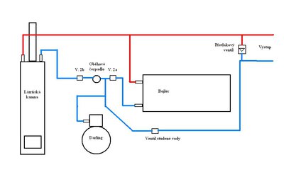

Kombinace lázeňských kamen a boileru umožňuje flexibilní využití tepla v ostrovních systémech s proměnlivými podmínkami během roku. Systém zahrnuje paralelní i sériové zapojení, přetlakové a zpětné ventily pro bezpečnost a možnost odpojení boileru při topení v kamnech. Doporučuje se použití ohebných šroubovacích hadic a správné umístění čidel teploty pro efektivní řízení oběhového čerpadla a optimalizaci využití přebytků energie.

Ten plánek nic neřeší, jsou to vlastně dva okruhy. Zapojit jak píše PavelR a vysrat se na tlakový hadice, drahý a nestabilní, jen plast. Ted' dělám koupelnu a zapojil jsem jí taky na předokruh, teda připravil. Jednoduše na pár měsíců půjde voda z prvního bojleru na půdě, tam se bude předehřívat, čekám 20% úsporu. Materiál tak za 1200/délka vedení 13 metrů/ a bojler někde vysomruju.
- Příspěvky: 4178
Re: Kombinace lázeňských kamen a boileru
Hlavně to zapojit se spádem, když se odebéřeš na delší dobu pryč, aby stačilo otevřít a odvodnit, skládat jak kanálové trubky. Plastové kolena jsem slyšel, že nesmí být při vaření zmrzlé jinak prasknou. Přepojování do série nebo paralelně je neobvyklé ale není to zase tak hrozné, stejně tak i kombinace s více zdroji vody nebo větvení pro dlší zdroje. Mám v hlavě i levné chladiče pro VF panely, které by zvyšovaly výrobu a předehřívaly vodu. Jen ten čas, ten letí a tvořím pomaleji než myslím.

Z vlastni zkušenosti potvrzuji, že v této konfiguraci přetlakový ventil není třeba, protože domácí vodárna zafunguje jako expanzní nádoba. Nevýhoda sériového spojení je ta, že v zimě bude třeba odpustit hrozně moc vody než přiteče teplá. Letní předehřátí v lázeňských kamnech také asi nebude třeba, protože k tomu dojde v nějaké mezinádrži, která tam tuším je použita (nebo ne?). Osobně bych to zapojil stejně jako to mám doma tzn. výstup z bojleru resp. lázeňských kamen přepínat (manuálním) trojcestným ventilem. Ušetří se tak za dvojité trubky atd.

Nepochopení vždy vzniká z neujasněných pojmů, tudíž je upřesním.PavelR píše:nevim jestli bylo spravne pochopeno. doplnim.
Expanzomat, expanzní nádoba je k účelu vyrovnání dilatace ohřívané vody v teplovodním topném systému. Zde nic takového nemáme.
U vodovodního systému jsou termíny vzdušník, zásobník. Tyto slouží k vyrovnání tlaku tekoucí vody "z kohotku".
Zpětné ventily se používají v systémech kde chceme zabránit ovlivňování toku v jednotlivých větvích systému. Zde asi nic netřeba.
Přetlakový ventil slouží k ochraně systému proti vzrůstu tlaku nad přípustnou mez, při běžném provozu v nečinnosti.
Doplním, navrhl jsem trubky z plastu a to svařované a nabídl jsem nezištnou pomoc včetně vlastní svářečky. Plast + šroubované spoje mají dvě nevýhody. Cena, vyšší o dost a šroubovaný spoj je vždy náchylný k úniku.
No a v tento okamžik vše záleží na přání majitele.
Jde o 2 až 6 ventilů a několik metrů plastové trubky dle rozmístění jednotlivých komponent. Přirozeně "fitnky", patřičná šroubení a 3-4 hod pracovního času..

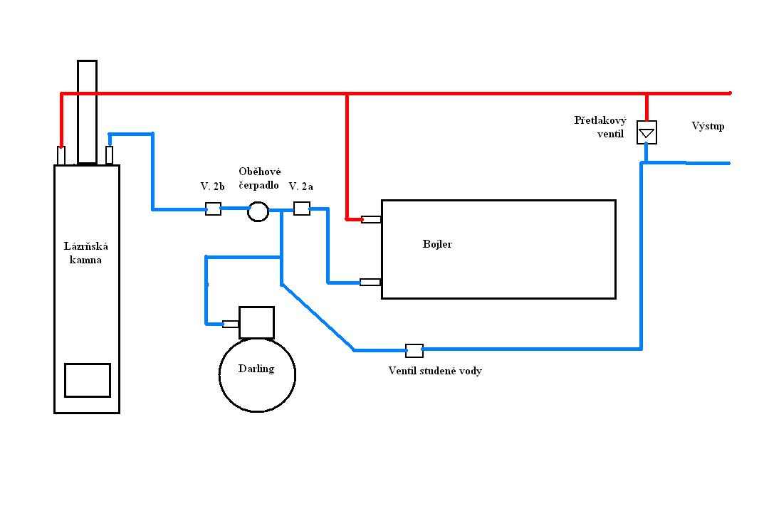

Abramsova modifikace:
Asi nejlepší bude pevné potrubí z trubek plast-hliník-plast a přípoje hadicemi . Trubky lépe vypadají a jsou termo-izolovanější než hadice .
Tohle umožní vybrat si zdroj aniž by se teplá voda míchala s neteplou , čerpadlem de kamnama natopit do zásoby bojler . Současně náhradou ventilů V.2a a V.2b za elektromagnetické ventily to celé pude automatizovat.
Zpětný bezpečnostní ventil u výstupu je pro sichr kdyby V.2a a V.2b byly zavřeny a
topilo se.

Přetlakový ventil funguje i jako pojistka při selhání termostatu. Představte si, co se stane, když termostat nevypne. Exploze boileru dokáže odstřelit několik pater paneláku, chatičku by to mohlo rozložit na třísky. Ušetření přetlakového ventilu se mi nejeví jako úspora na správném místě i když je pravděpodobnost havárie relativně nízká.drama píše:přetlakový ventil není třeba, protože domácí vodárna zafunguje jako expanzní nádoba.

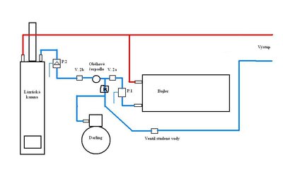

Přetlakový ventil bych dal na přívod studené vody bojlérů a zpětný ventil pře dněj a nemá to chybumypower.cz píše:Abramsova modifikace:
----Asi nejlepší bude pevné potrubí z trubek plast-hliník-plast a přípoje hadicemi . Trubky lépe vypadají a jsou termo-izolovanější než hadice .
topilo se.

Kdyz uz takhle, tak bych dal za teplou z bojleru kohout, misto toho pred vstupem studeny do bojleru.Ten je naprosto zbytecnej

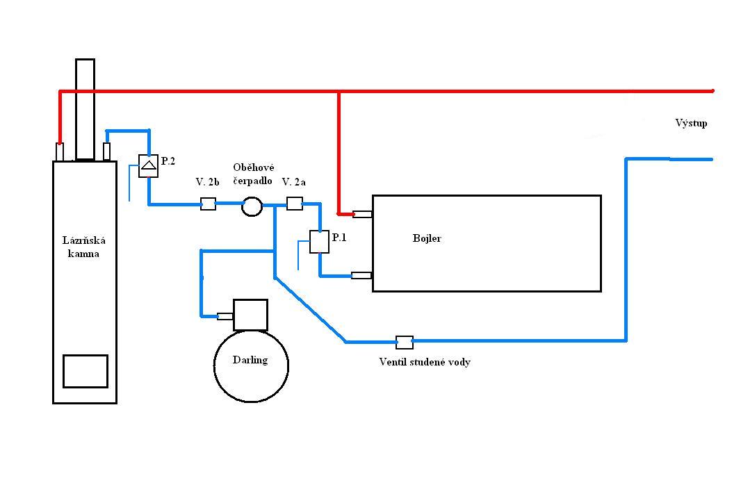

a co tohle : Potíž je ale to , že přetlakový ventil u bojleru nemůže mít zpětnou klapku
voda jím musí téci oběma směry .
Příklad havárie : selhání termostatu v bojleru - přetlak může ven přetlak. ventilem u bojleru i ventilem u kamen . Oba jsou na studené straně takže jimi bude unikat voda , nikoli pára .

a proč nepoužít jeden přetlakový ventil na vstupu před čerpadlem pro oba zásobníky a zpětnou klapku pro jistotu aby se tlak nevracel do domácí vodárny???abrams píše:Zdravím ,
a co tohle : Potíž je ale to , že přetlakový ventil u bojleru nemůže mít zpětnou klapkuvoda jím musí téci oběma směry .

protože ventily V.2a a V.2b kterými se bude pouštět voda jen do kamen či bojleru nebo oba otevřeny kvůli cirkulaci mezi kamny a bojlerem

ano asi to bude lepší řešení když náhodou někdo zavře oba kohouty a zatopí se to souhlasím pak ale na tom vstupu bych použil zpětnou klapku jinak se tlak bude vracet do domácí vodárny protože použití zpětných klapek v pojistných ventilech nebude možné kvůli čerpadlu aby mohlo cirkulovatabrams píše:Zdravím ,
protože ventily V.2a a V.2b kterými se bude pouštět voda jen do kamen či bojleru nebo oba otevřeny kvůli cirkulaci mezi kamny a bojlerem.

domácí vodárna by fungovala jako expanzka
co vím tak se vyrábějí na provozní tlak až 10bar
pojišťováky kolem 6bar
takže by to neměl být problém

bojlerový přetlakový ventil už obsahuje zpětný ventil.goodbie píše:Přetlakový ventil bych dal na přívod studené vody bojlérů a zpětný ventil pře dněj a nemá to chybu

to ano ale kvůli přečerpávání teplé vody zde nepůjde použít voda by necirkulovala proto navrhuji tu zpětnou klapku jak je na obrázku.brumlaj píše:bojlerový přetlakový ventil už obsahuje zpětný ventil.goodbie píše:Přetlakový ventil bych dal na přívod studené vody bojlérů a zpětný ventil pře dněj a nemá to chybu
