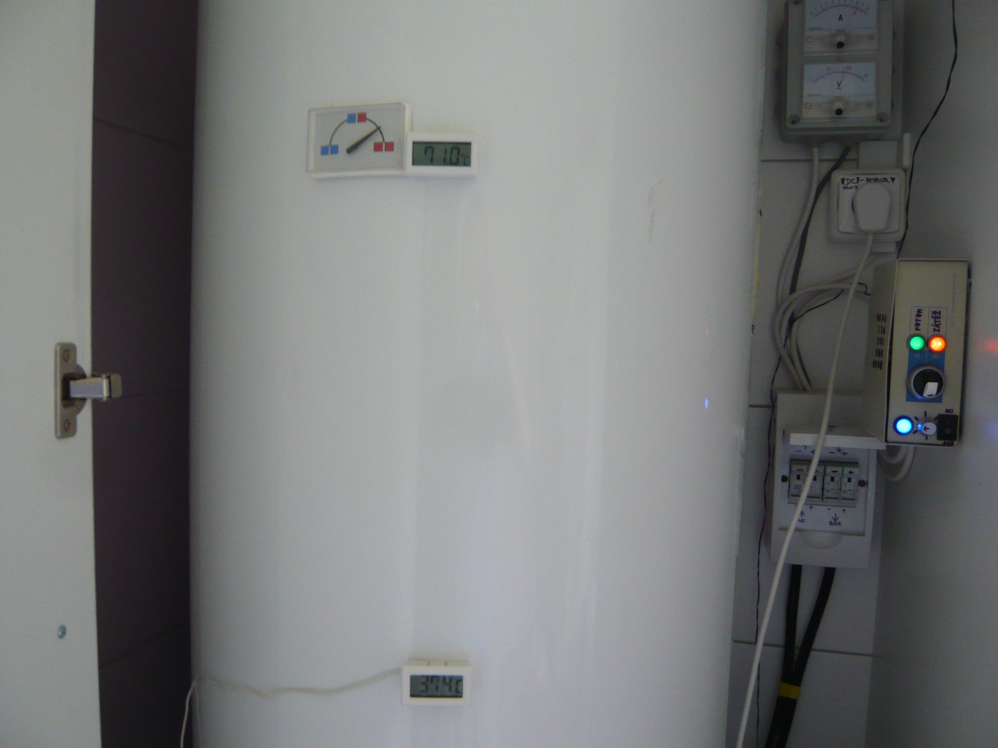

Tak to koukám, že jsem úplně jinej, já jsem táhnul komplet solární 6mm kabely až k regulátoru od Oplockého, přičemž regulátor je u bojleru, takže 25m + a 25m -
Spíš by mě zajímalo, jak komu ten ohřev teď funguje. Žil jsem v tom, že to pojede do maxima, tj. že když mám 160l bojler, tak budu mít ohřátých 160l vody na max (dle návodu to je 75°C). Mno ale včera koukám na bojler, na ukazateli je ručička ukazatele množství teplé vody v cca. 1/2 červeného pole, ale bojler se rozhodl, že už víc ohřívat nebude, prostě vypnutý přívod na DC spirály. Když jsem otočil termostat na AC spirálu, tak se sepla až při maximální poloze, takže to opravdu vypadalo, že je voda maximálně ohřátá. Ale večer když se šla dcera osprchovat, tak voda tekla max. 3 mins a následně jsem zkusil kdy se sepne AC spirála a ta se sepla při cca. 50ti stupních na termostatu.
Takže otázka zní, funguje vám to stejně, nebo mám někde nějakou pojistku, kterou mám odpojit, aby voda byla klidně ohřátá na 90°C ?
Mám bojler OKFE 160 Dražice.
díky
díky

Jen dotaz.Bylo přítomno síťové napětí na svorce L N PE ? .Bez toho totiž tyhle typy neohřejou ani prd.
citace - N, L a PE slouží k připojení střídavého AC proudu.Bez připojení těchto svorek je ohřívač nefunkční! - docela terno když vypadne DS

V šachtě ze spodu bojleru jsou čidla termostatů, stačí v této šachtě stáhnut je níž a DC čislo dát pod AC.
Pozor ať to nepřeženete, hysterze těchto čidel je dost velká.
Během dne , když odpustíte vodu a termostat znovu sepne dojde to až na 90C.

milhaus Prosím pro méně chápavé na tomto fóru (já), sundám spodní dekl od bojleru, kde jsou napojené spirály k elektrice, kam dávám + a - a pak i L, N, a PE z AC, tohle je zakončené na "čokoládě" a kde mám hledat ty čidla? To mám povolit šrouby co vedou ke spirálám a tu nějak povytáhnout? Spirála není přímo ve vodě? To AC bych dal co nejníž a co se týká 90°C vody, tak všude máme termostatické baterie, takže by nemělo dojít k nehodě.
díky
díky
- milhaus
- Příspěvky: 274
- Reputace:51
- Lokalita: Zábřeh 78901
- Výkon panelů [Wp]: 10500
- Kapacita baterie [kWh]: 24
Re: Ohřev TUV
ano sundat dekl dole, potom je to malá díra uprostřed ze spodu mezi šachtama na spirálu. vedou tam dva dráty , myslím bílý a černý(čidlo termostatu AC a DC) - je to mimo spirály.
je tam černý špunt (guma).
myslím že i dražice doporučují směšovací ventil(mám ho tam) a voda nejde do vodovod. rozvodu více než cca 45C.
přeci jen cca 85C voda pod tlakem jde z kohoutku jen pára...

Jen tam mimochodem. Instalací termostatického ventilu k bojleru a pouštěním už namíchané vody (45°C místo třeba 80°C) do trubek se dá docílit zajímavé úspory energie, zlášť jsou-li trubky dlouhé a špatně izolované.a co se týká 90°C vody, tak všude máme termostatické baterie, takže by nemělo dojít k nehodě.
