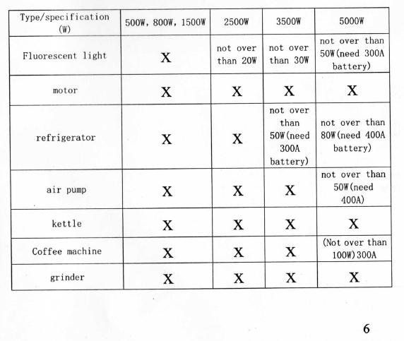

... já blb si onehdá koupil 5kW HF a až doma z přiloženého manálku zhrůzou zjistil toto : Naštěstí mi vrátili peníze , trochu sem přidal a koupil prakticky toto : http://www.solar-elektro.cz/index.php?a ... 0&catg=236 akorát 5kW verzi a ten už šlapal báječně . Teď mám 6kW model , naprostá spokojenost
Tím chci říci , že né každej číňan je šmejt , dodo či zgarb .

PSW-5000 po úpravách byl schopen dát 5000W na několik minut, trvale cca 4000W dle okolní teploty.abrams píše:Zdravím ,
... já blb si onehdá koupil 5kW HF a až doma z přiloženého manálku zhrůzou zjistil toto : Naštěstí mi vrátili peníze , trochu sem přidal a koupil prakticky toto : http://www.solar-elektro.cz/index.php?a ... 0&catg=236 akorát 5kW verzi a ten už šlapal báječně . Teď mám 6kW model , naprostá spokojenost.
"Stock" model od výrobce byl na tom ale daleko hůře, tam ta tabulka od výrobce celkem odpovídala.
