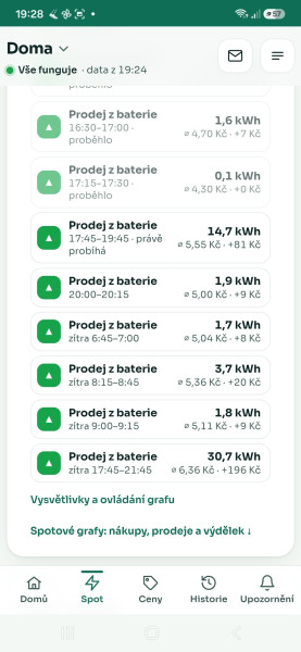

Všechno se dá v systému nastavit, poplatek obchodnikovi, ztráty systému, tarif za kolik a v jakých hodinách, kolik chceš minimální marži na arbitraži, i zdanění nakonec.
Teď mám D45D ČEZ na dobu neurčitou, ale už mám smlouvu má ten Dynamicky tarif, co jsi tu dával včera. Kupovat v noci silovku za 1.7kc a nabijet BEV a domácí baterie v zimě se mi určitě vyplatí.Baterie nebudou v zimě zahalet a Deye a tento software to umí řídit.
Jinak je ten software na měsíc na vyzkoušení gratis.

Jinak každému zobrazuje jeho spočítánou cenu podle spotu u každého obchodu
Žádné fiktivní ceny. Teď prodávám za 5,55kč/kWh.
