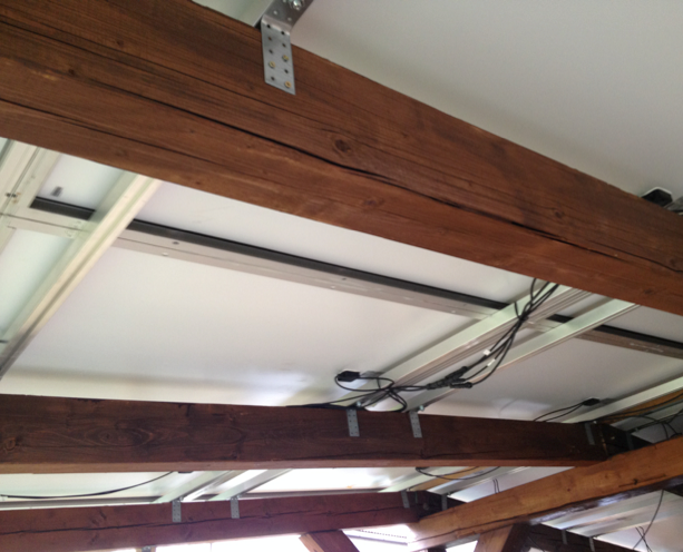

Tak jeste prikladam slibovany obrazek spodni strany konstrukce panelu na pristresku pro drevo.
- goodbie
- Příspěvky: 1468
- Reputace:73
- Bydliště: Aš
Re: 3,3kWp Blovice
je to hezké a je dobré,že se na to dostanete ze spodu aniž by se muselo něco rozebírat a zvedat to se mi líbí.

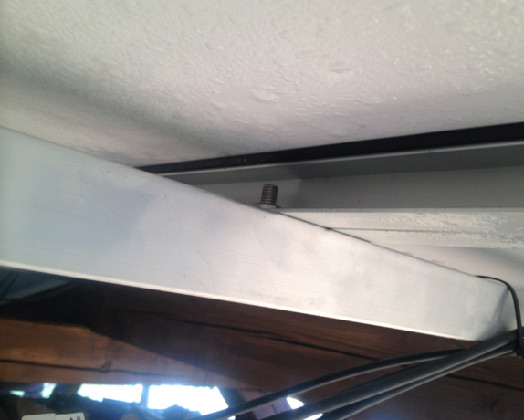

Jak jsou ty panely přišroubovány k profilům? Nejsou tam vidět žádné šrouby.Mikel píše:Tak jeste prikladam slibovany obrazek spodni strany konstrukce panelu na pristresku pro drevo.
- Mikel
- Příspěvky: 970
- Reputace:215
Re: 3,3kWp Blovice
Je pouzity bezny profil, ktery se pouziva pro instalaci solarnich panelu. Do techto profilu jsou nasazeny srouby, ktere jdou do otvoru ramu panelu. Detail zde na obrazku.

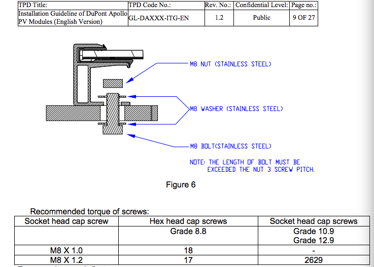

To Mikel: zdravím konstrukci máte hezky udělanou, ale očekávejte problémy.
Nikdy by se panely neměly kotvit přímo do rámu, ale snad to bude ok.
Horší věc je dle mého názoru žádná diletace mezi panely - jelikož hliníkový rám celý rok pracuje dle teplot.
Takže se Vám může klidně stát, že Vám praskne sklo u panelu(ů). Už jsem se s tím několikrát setkal.
- Mikel
- Příspěvky: 970
- Reputace:215
Re: 3,3kWp Blovice
Diletacni spara tam je
neni velka jen cca 2mm. Spara je vyplnena silikonem. Tim by mela byt zachovana pruznost spoje.
Panel jako takovy, je zasazen v gume a ta je teprve zasazena do hlinikoveno profilu. No cas ukaze, zda tato cesta je spravna nebo bude problemova
- Mikel
- Příspěvky: 970
- Reputace:215
Re: 3,3kWp Blovice
Tak jsem jeste kouknul na instalacni manualu od vyrobce a tento zpusob uchyceni je doporuceny vyrobcem.dlabas píše:To Mikel: zdravím konstrukci máte hezky udělanou, ale očekávejte problémy.
viz zde:
- dlabas
- Příspěvky: 67
- Registrován: pon led 02, 2012 10:38 am
- Reputace:3
Re: 3,3kWp Blovice
Tak pokud tam máte aspoň tu malou diletaci, tak by to mělo být ok. Tak ať hlavně svítí jako dnes
- brumlaj
- Příspěvky: 2462
Re: 3,3kWp Blovice
Držím pěsti aby se dřevěná konstrukce nehnula. Na poli jsem viděl jak se hnula konstrukce zavrtaná do země a to tak, že se tlaky snažily z panelů udělat kosodélník. Řekl bych, že silikonový tmel by asi nezabránil popraskání, ale po tak dvou zimách bude i v Blovicích jasno. Snad se nic nehne, ještě jednou držím pěsti.Mikel píše:---- tento zpusob uchyceni je doporuceny vyrobcem. viz zde:
