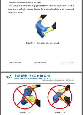

Samozřejmě, že články nejsou jedna nádoba s elektrolytem, ale "pouch" články spojené šrouby, jde jen o ilustrační obrázek k vytvoření určité představy. A věřit zrovna přeprodejci čínských výrobků i4wifi (který, není to tak dávno prodával fake MPPT, teď pro změnu protlačuje on-grid "jakože gridfree" měniče) místo samotných výrobců??

Děkuji za informace. Prostudoval jsem odkaz co jsi posílal výše (tam z toho moc moudrý nejsem) i uživatelský manuál od Winston energy a tam se nic o správné poloze nedočetl. No tak nevím.....Je ta poloha na-ležato opravdu takový problém? Na té diskuzi někteří diskutující tvrdí, že tam obrázek je pouze ilustrační a že v aku žádný elektrolyt "nešplouchá". Tak vlastně nevím co by ten náčrtek měl řešit? Mohl bys mi to prosím nějak přiblížit=vysvětlit? Popřípadě uvést konstrukci takového článku uvnitř? díkyPan Taum píše:Samozřejmě, že články nejsou jedna nádoba s elektrolytem, ale "pouch" články spojené šrouby, jde jen o ilustrační obrázek k vytvoření určité představy. A věřit zrovna přeprodejci čínských výrobků i4wifi (který, není to tak dávno prodával fake MPPT, teď pro změnu protlačuje on-grid "jakože gridfree" měniče) místo samotných výrobců??

LiFePO4 po půl roce provozu - zkušenosti:
POLOHA: akumulátory jsem původně nainstaloval "na placato", protože dodané propojky byly příliš krátké a nešlo aku. položit na kratší bok. Uživatel Pan Taum mě ale ihned upozornil, že toto poležení není dobré vzhledem k možným problémům s elektrolytem. V návodu od výrobce jsem, ale nic takového nenašel, takže jsem nechal aku ležet tak jak byly. Nicméně, někdy v prosinci se začala projevovat podivná ztráta kapacity a to hlavně při nabíjení aktu. Když byly úplně vybité, tak se dalo do 100 Ah článků dostat cca jen 30 Ah. Došlo tedy zřejmě k tomu před čím mě Pan Taum varoval a to sice, že se asi nějak rozvrstvil elektrolyt a jedna z elektrod zůstala "na suchu". Neváhal jsem tedy a udělal jsem pilníkem a vrtačkou "tuning" propojek tak, aby články bylo možné položit na kratší hranu (viz obrázek). Po cca měsíci od úpravy jsou aku zpět v kondici a kapacita je cca minimálně dvojnásobná, čili někde kolem 60 - 70 aAh.
Takže pozor: uživatel Pan Taum měl pravdu !! LiFePO4 aku při stacionárním provozu nikdy nepokládat na delší hranu = "na placato", přijatelné jsou zřejmě jen polohy na kratší hranu nebo na stojáka.

Já tedy dostal varování, že správná poloha je jedině na vysoko, takže možná proto mají články tak malou kapacitu, moje 2x40Ah mají o něco víc než 80Ah, tak nevím...

rozhodně na stojato
, i v pozici na boku dochází k nerovnoměrnému smáčení desek .
rozhodně na stojato

Určitě bych je dal nastojato. A není pravda, že LiFePO4 články nešplouchají. Například v CALB článcích (modré) je při překlopení slyšet přelévání kapaliny uvnitř...
Vnitřní konstrukce není totožná s Lipol baterkami ve spotřební elektronice. To se projevuje dosažitelným počtem cyklů i hranicemi provozního napětí.

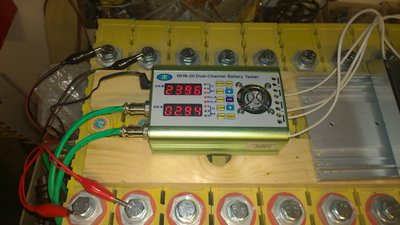

LiFEPO4 200Ah po 2 letech skladování.(před měřením nedobito).test kapacity z napětí 3,3V: 240AH
dobré ne?

mopadzi: LiFEPO4 200Ah po 2 letech skladování.(před měřením nedobito).test kapacity z napětí 3,3V: 240AH
dobré ne?[/quote]
Zdravím, jakým proudem to bylo vybíjeno, že aku dal až 240Ah ?, při jakém napětí nejslabšího článku byl test ukončen - těch 2,94V jak je vidět na tom testeru ?, dík za info Franta
dobré ne?[/quote]

5 A...ještě to jede..končí na 2,8 v
