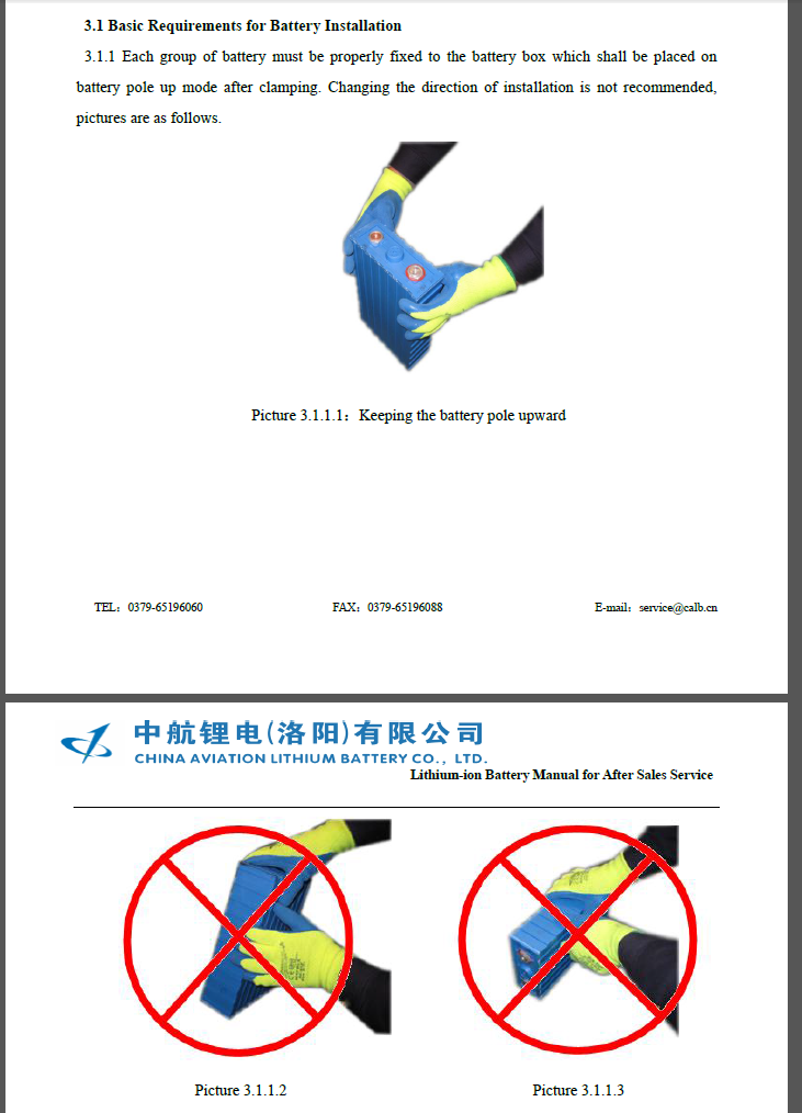

a jaj..Pan Taum píše:
to Abrams: jako to prosím vidíš ty? mám dojem, že jsem někde tu na fóru viděl, že jsi po svém incidentu s LiFe vadné články kuchnul a že se skládaly s jdnotlivých prizmatických čláků a ne z jedné nádoby s elektrolitem a elektrodami. Nebo si to štaně pamatuju? Pokud by to bylo více článků, mám dojem, že ty odkazované nákresy mi nedávají moc smysl.
edit: teď jsem našel na fóru, že to asi bude jedna nádoba s elektrodami a elytem....no takže asi budu muset obracet...

Samozřejmě, že články nejsou jedna nádoba s elektrolytem, ale "pouch" články spojené šrouby, jde jen o ilustrační obrázek k vytvoření určité představy. A věřit zrovna přeprodejci čínských výrobků i4wifi (který, není to tak dávno prodával fake MPPT, teď pro změnu protlačuje on-grid "jakože gridfree" měniče) místo samotných výrobců??
http://www.manzanitamicro.com/downloads ... =80%3Acalb

Děkuji za informace. Prostudoval jsem odkaz co jsi posílal výše (tam z toho moc moudrý nejsem) i uživatelský manuál od Winston energy a tam se nic o správné poloze nedočetl. No tak nevím.....Je ta poloha na-ležato opravdu takový problém? Na té diskuzi někteří diskutující tvrdí, že tam obrázek je pouze ilustrační a že v aku žádný elektrolyt "nešplouchá". Tak vlastně nevím co by ten náčrtek měl řešit? Mohl bys mi to prosím nějak přiblížit=vysvětlit? Popřípadě uvést konstrukci takového článku uvnitř? díkyPan Taum píše:Samozřejmě, že články nejsou jedna nádoba s elektrolytem, ale "pouch" články spojené šrouby, jde jen o ilustrační obrázek k vytvoření určité představy. A věřit zrovna přeprodejci čínských výrobků i4wifi (který, není to tak dávno prodával fake MPPT, teď pro změnu protlačuje on-grid "jakože gridfree" měniče) místo samotných výrobců??

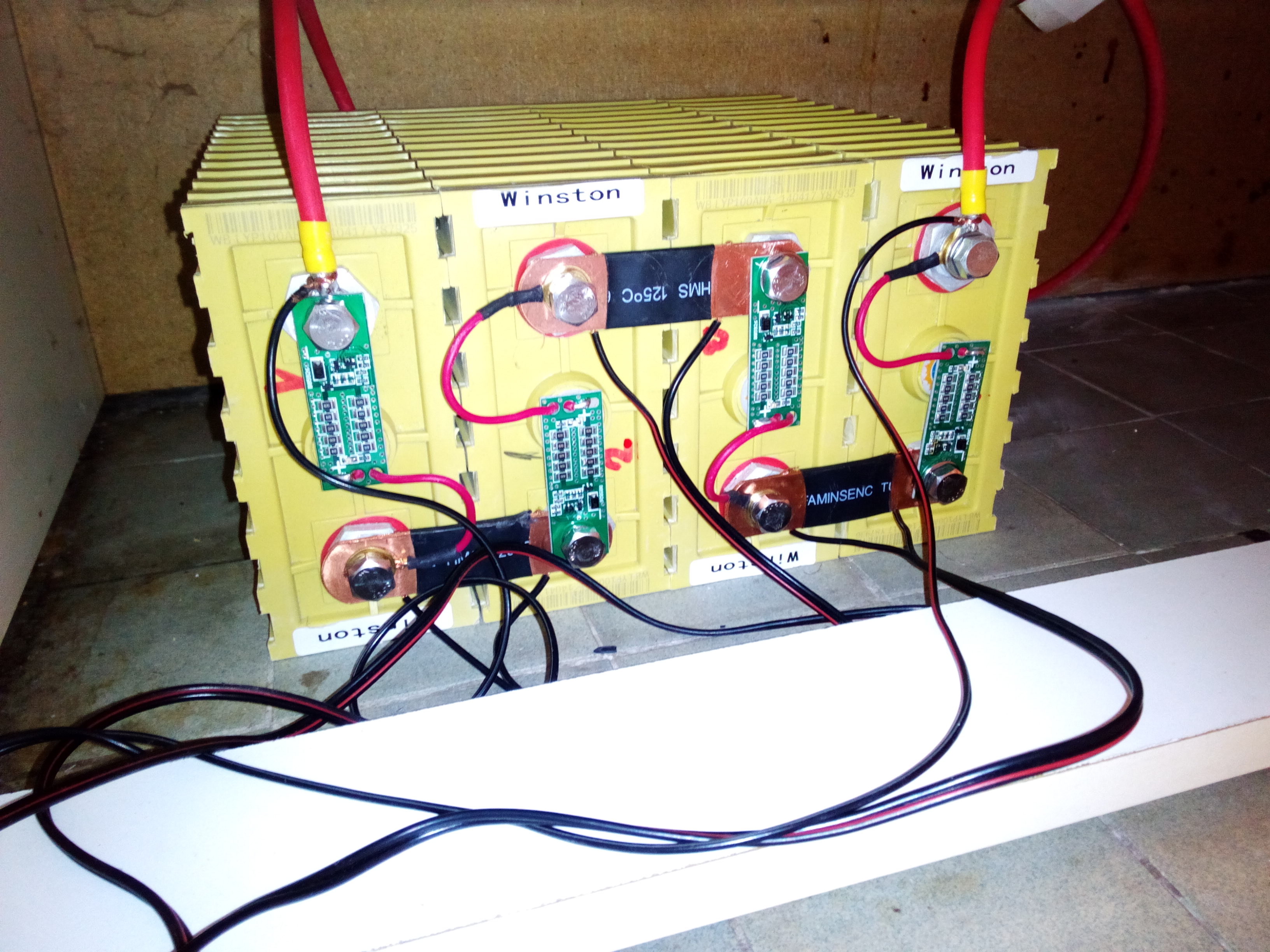

LiFePO4 po půl roce provozu - zkušenosti:
POLOHA: akumulátory jsem původně nainstaloval "na placato", protože dodané propojky byly příliš krátké a nešlo aku. položit na kratší bok. Uživatel Pan Taum mě ale ihned upozornil, že toto poležení není dobré vzhledem k možným problémům s elektrolytem. V návodu od výrobce jsem, ale nic takového nenašel, takže jsem nechal aku ležet tak jak byly. Nicméně, někdy v prosinci se začala projevovat podivná ztráta kapacity a to hlavně při nabíjení aktu. Když byly úplně vybité, tak se dalo do 100 Ah článků dostat cca jen 30 Ah. Došlo tedy zřejmě k tomu před čím mě Pan Taum varoval a to sice, že se asi nějak rozvrstvil elektrolyt a jedna z elektrod zůstala "na suchu". Neváhal jsem tedy a udělal jsem pilníkem a vrtačkou "tuning" propojek tak, aby články bylo možné položit na kratší hranu (viz obrázek). Po cca měsíci od úpravy jsou aku zpět v kondici a kapacita je cca minimálně dvojnásobná, čili někde kolem 60 - 70 aAh.
Takže pozor: uživatel Pan Taum měl pravdu !! LiFePO4 aku při stacionárním provozu nikdy nepokládat na delší hranu = "na placato", přijatelné jsou zřejmě jen polohy na kratší hranu nebo na stojáka.
BALANCING: po půl roce jsou články na to asi takto
celkové napětí aku: 12.42 V (LDV)
1: 3.13 V
2: 3.10 V
3: 3.11 V
4: 3.09 V
největší rozdíl: 0.04 V což si myslím že by mělo být ok.
SHRNUTÍ: Jinak aku slouží perfektně, nemám už žádnou fobii z nenabitých aku a po otočení do správné polohy snad bude vše fungovat jak má.
1: 3.13 V
2: 3.10 V
3: 3.11 V
4: 3.09 V

Já tedy dostal varování, že správná poloha je jedině na vysoko, takže možná proto mají články tak malou kapacitu, moje 2x40Ah mají o něco víc než 80Ah, tak nevím...

rozhodně na stojato
, i v pozici na boku dochází k nerovnoměrnému smáčení desek .

Určitě bych je dal nastojato. A není pravda, že LiFePO4 články nešplouchají. Například v CALB článcích (modré) je při překlopení slyšet přelévání kapaliny uvnitř...
Vnitřní konstrukce není totožná s Lipol baterkami ve spotřební elektronice. To se projevuje dosažitelným počtem cyklů i hranicemi provozního napětí.
Jinak blahopřeji ke krásnému systému.

LiFePO4 po roce provozu - zkušenosti:
POLOHA: aku má od posledního reportu pořád v položené poloze, ale na kratší hraně a kapacita je ok…takže to tak asi jde provozovat
BALANCING: po roce provozu se mi články trochu v létě rozjely
Hodnoty byly při LVD
1: 3.13 V
2: 3.10 V
3: 3.10 V
4: 3.08 V
Takže jsem udělal top balancing, tak že jsem vypnul ochrany, regulátor jsem nastavil na 14.5 V a při časté kontrole všech článků jsem nechal všechny vystoupat nad 3.5 V což je napětí kdy začínají zabírat balancery. Chvilku jsem to tak nechal a články se tímto srovnaly na setinu V = na úroveň šumu mého malého digi. voltmetru.
Dnes 11. 9. jsou napětí
1:3.28 V
2:3.28 V
3:3.28 V
4:3.28 V
Takže super srovnané, ale já tedy mám maximální odběry kolem 10 A a maximální dobíjení podobně, takže při 100 Ah je to celkem šetrné zacházení.
Z balancingu a toho jak si nezničit aku přebitím nebo podbitím jsem měla opravu strach, ale po roce se zdá, že to jde opravdu technicky řešit. Ale je fakt, že proti podbití mám dvě nezávislé ochrany (záložní zdroj a regulátor) a proti přebití dokonce tři (zátěž žárovkou, regulátor a top balancery) (viz starší příspěvky).
SHRNUTÍ: jsem rád, že jsem před rokem do toho šel a nekupoval další olovo. Za rok jsem celkem nasbíral dost zkušeností s provozem a musím říci LiFe jsou prudce použitelné…:-) A navíc pokud mi budou sloužit jako LiFe aku-pack na mém elektro-kole (už ho poháním 5. sezónu) tak si myslím, že to byla dobrá investice.
1: 3.13 V
2: 3.10 V
3: 3.10 V
4: 3.08 V
1:3.28 V
2:3.28 V
3:3.28 V
4:3.28 V

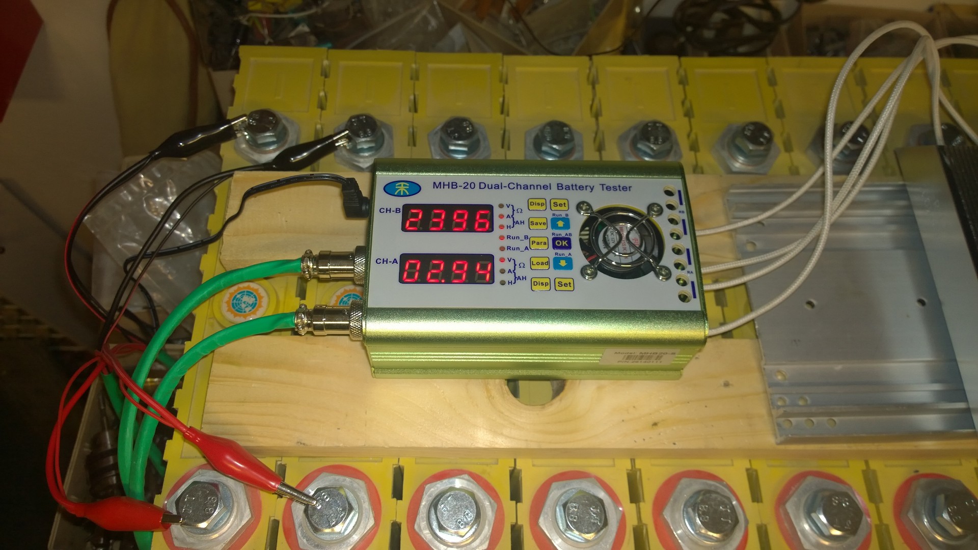

LiFEPO4 200Ah po 2 letech skladování.(před měřením nedobito).test kapacity z napětí 3,3V: 240AH
dobré ne?

mopadzi: LiFEPO4 200Ah po 2 letech skladování.(před měřením nedobito).test kapacity z napětí 3,3V: 240AH
dobré ne?[/quote]
Zdravím, jakým proudem to bylo vybíjeno, že aku dal až 240Ah ?, při jakém napětí nejslabšího článku byl test ukončen - těch 2,94V jak je vidět na tom testeru ?, dík za info Franta
dobré ne?[/quote]
K 22.10.2025 19950kWh
mopadzi
- Příspěvky: 1125
- Reputace: 58
Re: Brno lodžie 4x40 Wp
5 A...ještě to jede..končí na 2,8 v
