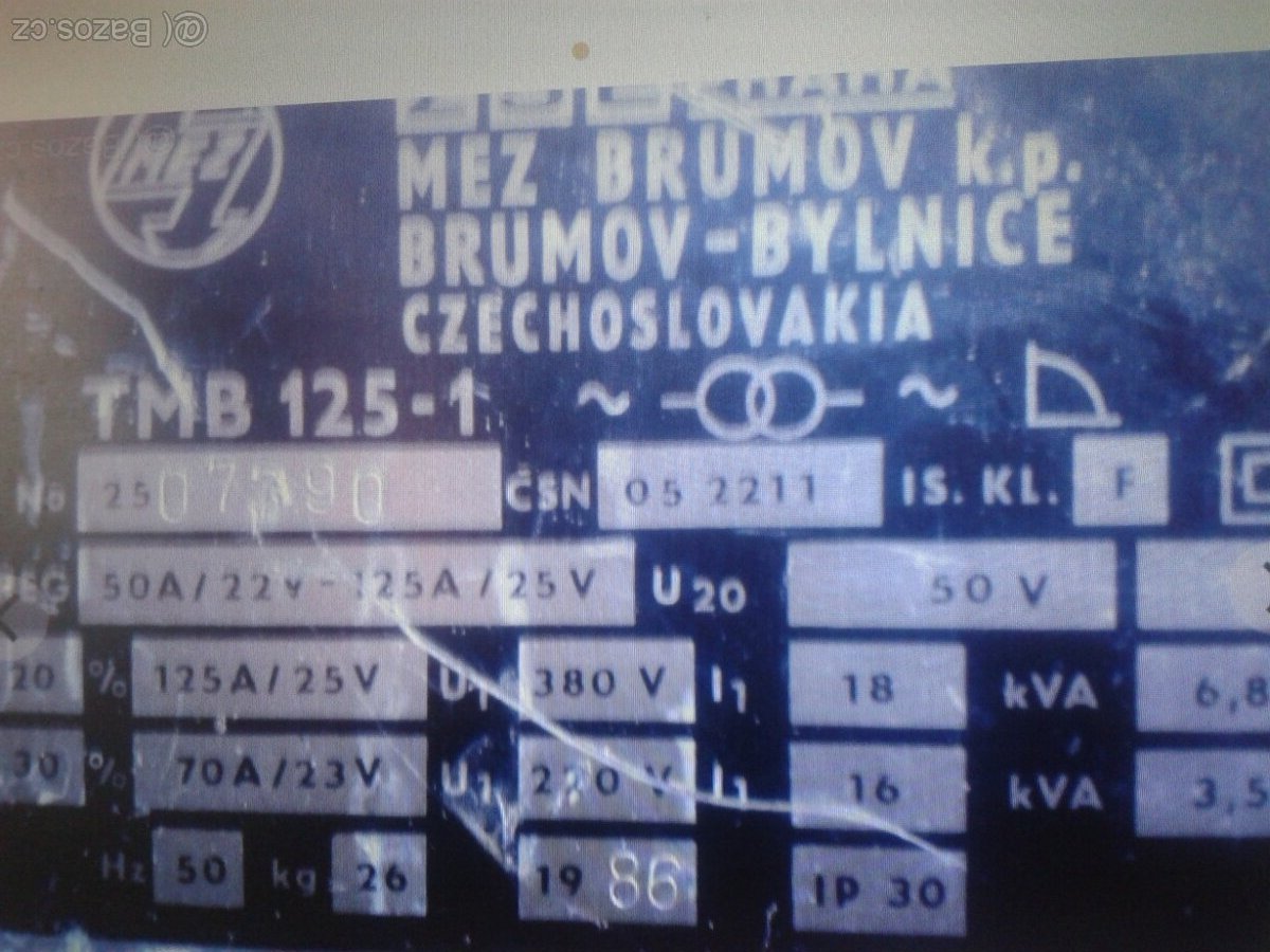

Já nevím, ale na dobíjení by stačilo rozptylové svářecí trafo, s ventilátorem navíc, ze škoda 120l, třeba as usměrňovačem. Naposledy jsem s ním dělal NiCd když jsem je proplachoval na točně. Umí na dvě fáze až 120A co si pamatuji. Na 230V je to slabší. Zvládne i jeden článek nebo 20. Jediná nevýhoda je, že odbočkový přepínač vybavuje někdy chránič při přepínání. Už s tím nikdo nechce svařovat, na bazoši okolo 1200Kč. Heslo pro vyhledávání RTB3, JS90,TMB125 plus 4 velké diody a nějaký kondenzátor na vyhlazení.
