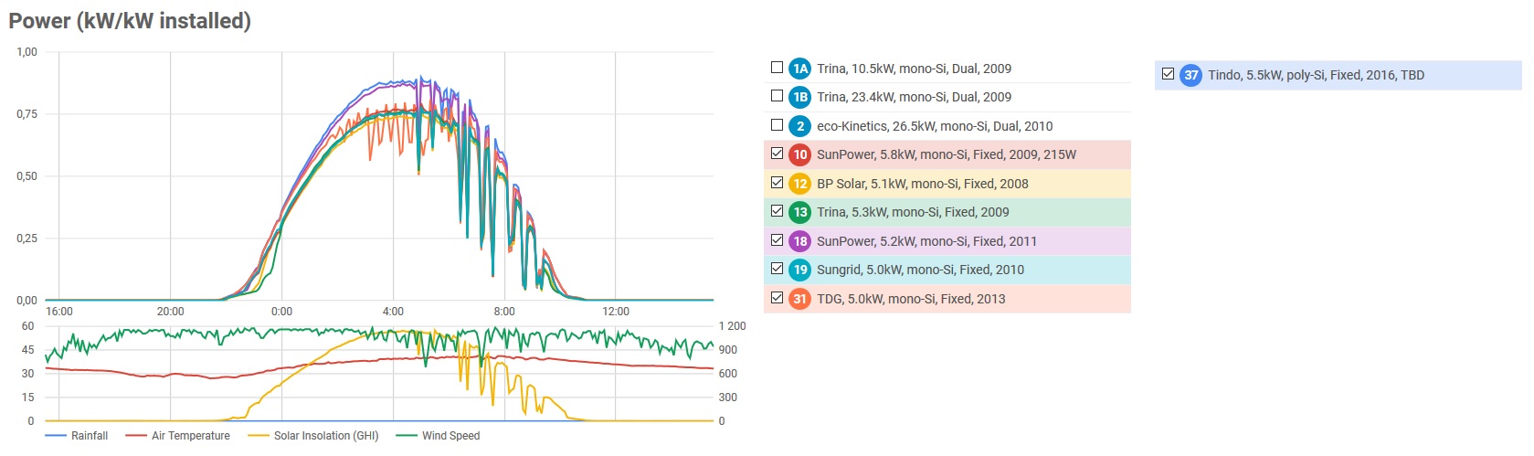

Re: Srovnání FV panelů - křemík / CGIS
Ze srovnání všech fixních MONO a aktuálního POLY to vypadá takto:jars10 píše:Ještě k tomu předchozímu srovnání: Zarazilo mne, jak špatně vychází mono panely. Nemůže to být tím, že mezi r.2010 a nyní jsou technologicky jiné? Koketoval jsem s myšlenkou koupit kvůli výkonu na plochu namísto poly mono, ale teď nevím...
- všechny MONO jsou na tom o dost hůř než POLY, vyjma SunPower rok 2011 (fialová č.18).
- Novější panel TDG rok 2013 je úplně stejný (možná i horší) než panely z roku 2009.
- Z nějakého důvodu tento projekt nakoupil poslední MONO v roce 2013.... evidentně s dalšími nákupy čeká na nějakou technologickou inovaci, jak třeba píše rottenkiwi.
