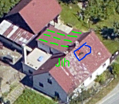

Výstavba pokračuje: už mám 10 panelů 290Wp, TriStar 60A, 2*16*100Ah LiFe, balancéry. Brzo snad bude i konstrukce pod panely.
Dotaz, který tady řeší spousta lidi a nejde na něj odpovědět:
Původní plán mít 2x5 panelů v jedné ploše nakloněné 5-10st od vodorovna selhal, protože jsem opomněl sníh, který by panely určitě neunesly.
Nová verze je 3x3+1 (3 "sloupce" po 3 a jeden samostatně - na JZ, 35st sklon, elektricky stále 2 v sérii x 5), kde z každého sloupce jsou přední 2 panely relativně osvícené a zbylé 3x1 a 1 jsou blízko "A" střechy (2m), kde je od rána déle stín.
Nyní 29.9. je to tak, že "A" střecha stíní a od cca 10h začne dopadat slunce na přední 3x2 panely. Zadní (3x1+1) jsou osvíceny až kolem 12:30 (letní čas). Předpokládám, že v létě to bude o lepší (minimálně poloviční stíny), otázka je v kolik na panely bude svítit. Slunce zachází za horizont cca v 17:30.
Lidé tady na fóru obecně tvrdí, že to bude vyrábět tolik, že nebudu vědět co s tím. Proto jsem taky zvedl kapacitu z 16*100Ah (5kW) na 2*16*100Ah (10kW). Spotřeba je samozřejmě až přijdeme domů (tedy ne dopoledne).
Panely v této konfiguraci budou vyrábět odpoledne, ale ráno "méně".
Má smysl se snažit přendat 2 na JV stranu střechy, kde svítí od rána až do cca 16h? Bude to poměrně dost práce a myslím, že to povede k výrobě "kdy nepotřebuju", ale zase na druhou stranu by to mělo celkově vyrobit víc. Nebo to nechat takto a pak v případě potřeby se snažit přidat na JV stranu? To, ale bude moc pro tristar a bude se to muset dál řešit. Co vy na to?

Nešlo by načrtnout nějaký obrázek nebo ukázat fotku ze satelitu? Nějak si tu střechu pořád nedokážu představit ve 3D prostoru.
- miki.lbc
- Příspěvky: 25
- Registrován: čtv zář 12, 2013 6:44 pm
Re: Hybrid 2.9kWp Liberec - prosím kritiku před koupí kompon

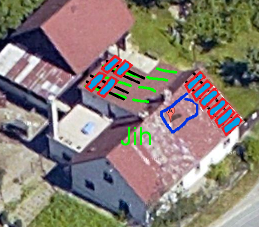

Zelená plánované (JZ), modrá (JV) ty o kterých píšu jestli má cenu řešit.
Asi to ale stejně dopadne tak, že se udělají ty zelený a pak se příští rok uvidí.

S tvým návrhem by ses zbytečně ochudil o poměrně velkou část energie. Orientace domu je totiž relativně výhodná pro ostrovní provoz. Téměř plochá střecha je vhodná k letnímu vysokému slunci a tašková sedlová střecha zase pobere hodně nízkého slunce přes podzim,zimu a jaro. Já bych dal 6 panelů právě na tu jihovýchodní stranu a zbylé 4 směrem na jihozápad jako letní doplněk. Se sklonem 45° lze celoročně "vytěžit" asi o 10% více elektřiny než se sklonem 5° a výroba je celoročně rovnoměrně rozprostřená.
Snažil bych se dojít k tady takovému stavu
Podívej se na vlákno jary, jak elegantně vyřešil uchycení panelů na sedlové střeše
https://forum.mypower.cz/viewtopic.php? ... 100#p11725
