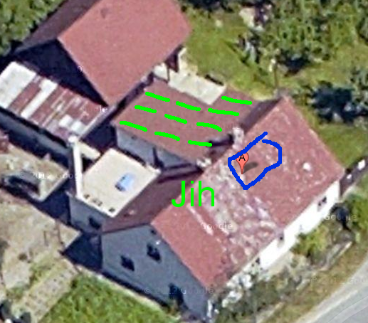

Nešlo by načrtnout nějaký obrázek nebo ukázat fotku ze satelitu? Nějak si tu střechu pořád nedokážu představit ve 3D prostoru.
miki.lbc
- Příspěvky: 25
- Registrován: čtv zář 12, 2013 6:44 pm
Re: Hybrid 2.9kWp Liberec - prosím kritiku před koupí kompon
Zelená plánované (JZ), modrá (JV) ty o kterých píšu jestli má cenu řešit.
Asi to ale stejně dopadne tak, že se udělají ty zelený a pak se příští rok uvidí.

S tvým návrhem by ses zbytečně ochudil o poměrně velkou část energie. Orientace domu je totiž relativně výhodná pro ostrovní provoz. Téměř plochá střecha je vhodná k letnímu vysokému slunci a tašková sedlová střecha zase pobere hodně nízkého slunce přes podzim,zimu a jaro. Já bych dal 6 panelů právě na tu jihovýchodní stranu a zbylé 4 směrem na jihozápad jako letní doplněk. Se sklonem 45° lze celoročně "vytěžit" asi o 10% více elektřiny než se sklonem 5° a výroba je celoročně rovnoměrně rozprostřená.
Snažil bych se dojít k tady takovému stavu
Podívej se na vlákno jary, jak elegantně vyřešil uchycení panelů na sedlové střeše
