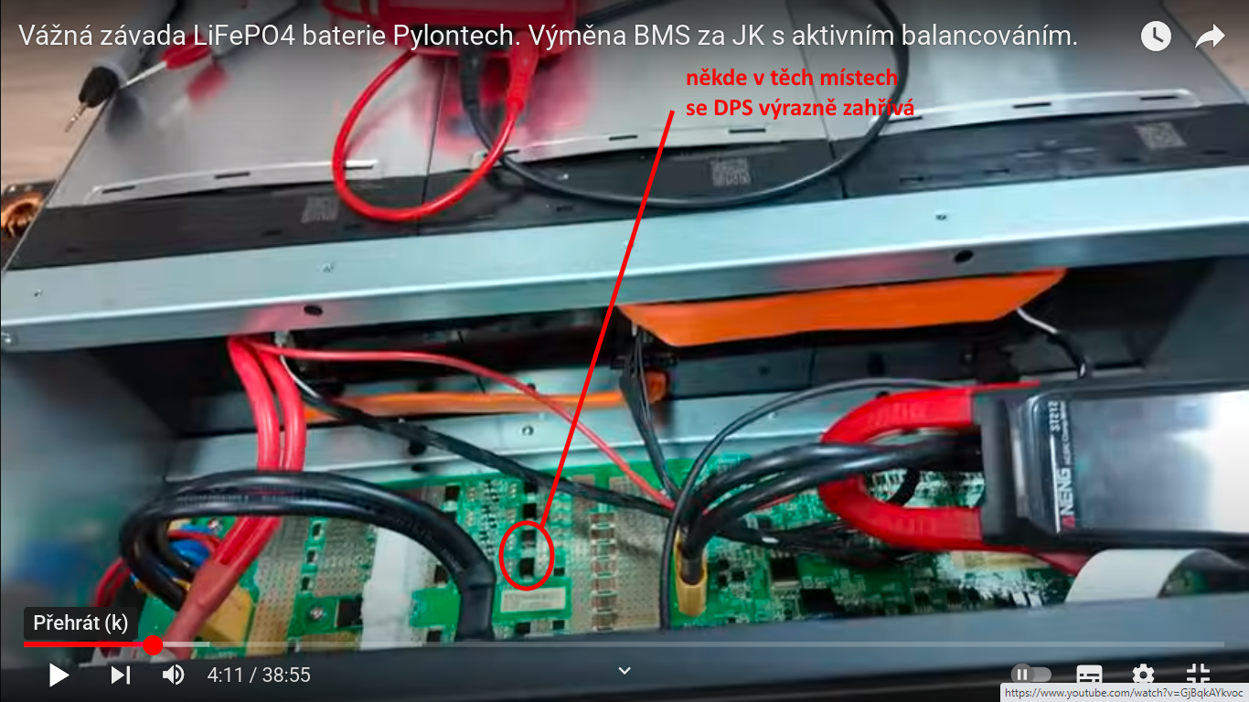

Podle toho co uvádí autor na videu tekl proud okolo 5,8A přes BMSku což ostatně je vidět v čase od 02:15 na klešťáku a dál tam pak uvádí jak se hřeje přímo DPS té BMSky v určitém místě a v čase od 04:10 to pak také ukazuje na infrakameře.

V těchto baterkách se docela vyznám.Valdano píše: ned čer 22, 2025 8:29 pmNa videu je zmíněno, že se tato závada již vyskytla vícekrát tj. není to zdaleka jediný případ kdy k tomu došlo,
U Pylontechů existuje spousta "well-known-issues", tahle závada však mezi typické rozhodně nepatří. Je-li BMS takto mrtvá, a s proraženými FETy, tak ji spíše odpálilo něco z venku, než že by sama spáchala harakiri.
Mimochodem, většina známých problémů s Pylontechy je způsobena tím, že střídač nereaguje na povely z BMS které jdou po CAN či RS485. Ona totiž filozofie BMS Pylonu je trochu jiná, než u klasických BMSek co známe. Proto i na balancování je tam k dispozici pouze miniaturních 50mA. Většinu těžké práce, jako třeba dynamické snižování nabíjecího a vybíjecího proudu, nebo nouzové dobití ze sítě při delší době temna, má v případě Pylonu obstarat střídač. Právě na základě pokynů z datové komunikace od BMS.
Reálným důvodem bude spíše to, že Pylontech dodává originální desky jen autorizovaným servisům (u nás Memodo, iFtech, BayWare). Občas se desky dají nakoupit v UK u překupníků, ale stojí u nich 2x tolik co JK. Tedy, taková oprava se po započtení dopravy a práce pomalu nevyplatí.Valdano píše: ned čer 22, 2025 8:29 pma proto bylo v rámci opravy přistoupeno k výměně originální BMS od Pylontechu za JK BMS.

V kroužku jsou tuším diody, ale to co se hřeje ve skutečnosti, jsou proražené FETy vybíjecí větve. Ty jsou na stejném místě, ovšem ze spodní strany té desky.Valdano píše: úte čer 24, 2025 12:28 amPodle toho co uvádí autor na videu tekl proud okolo 5,8A přes BMSku což ostatně je vidět v čase od 02:15 na klešťáku a dál tam pak uvádí jak se hřeje přímo DPS té BMSky v určitém místě a v čase od 04:10 to pak také ukazuje na infrakameře.
Škoda, že jsme se před započetím pitvy nedozvěděli, co závadě předcházelo, jak podle uživatele vznikla a co u toho dělal. Ale on by nám to asi stejně nepřiznal, protože bychom si vyslechli například to, že baterku připojil k výkonnému střídači s vybitými kondenzátory, aniž by použil soft-start. Takže tam při spojení DC pojistkového odpínače mohlo letět klidně přes 1000A. To už jsem párkrát viděl.
PS: V US3000 verze C má být interní elektronický softstart, ale dle mých zkušeností tam buď není, nebo stojí za starou belu. Takže na 10kW+ střídač zapojovat poprvé vždy přes žárovku. Pro jistotu.
