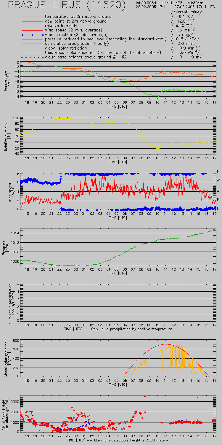

Mám také 180 článků (Renesola 250W) a v logu tristaru mám za zimu maximální vstupní napětí 117,59V ale ve dnech, kdy maximální vstupní napětí překročilo 115V (27 dnů za zimu) se mi 8x objevilo hlášení "High Array V Current Limit", což interpretuji jako omezení výstupního proudu z důvodu vysokého vstupního napětí. Všimnul jsem si totiž, že když přes jasnou oblohu přechází mráček, tak na okraji jeho stínu se krátkodobě zvýší výkon. Neznám pravou příčinu tohoto jevu, ale vysvětluji si to tak, že prostředí mraku má jinou optickou hustotu než čistý vzduch a na okraji mraku dojde k ohybu světla. Pokud tyto ohnuté paprsky dopadnou na místo, kam již dopadají paprsky, které jdou přímo a minou okraj mraku, dojde k lokálnímu zesílení osvitu a tím i Voc. Jelikož předpokládám, že Tristar vzorky vstupního napětí filtruje (průměruje za určitý interval), nedostanou se tyto krátkodobé špičky do logu. Pokud se ale podíváte na průběh osvětlení z meteostanic které vzorkují dostatečně rychle a příliš nefiltrují data (napřiklad http://meteo-jirkalina.com/wx38.php ), zjistíte, že v záznamu slunečných dnů, kdy je na nebi sem tam mráček, se vyskytují v logu špičkové hodnoty, které jsou vyšší než teoretické maximum osvitu (jako by vyskakovaly nad hladkou křivku osvitu). Jsem přesvědčen, že je to právě ten jev, který způsobuje, že i když je podle hladké křivky Voc jen 117V, dochází k omezení výstupního proudu. Nevím, jak velké rezervy Tristar z hlediska vstupního napětí má a nehodlám to zkoušet, když ani firemní návrhový kalkulátor fotovoltaického pole 240 článků v sérii nedoporučuje.honzaL píše:Za celý rok jsem se se 180ti články nedostal nad 115V. Starý Tristár měl jen 120V nový má 150V. Sám zvažuji přechod na 240 článků, 216 by to mělo zvládnout v každé situaci. Pokud se mýlím tak mi to prosím vysvětlete.
Edit: Doplnil jsem obrázek z CHMI - za povšimnutí stojí graf globální solární radiace, kde okamžité hodnoty záření na zemském povrchu překračují teoretické maximum záření na vstupu do atmosféry. V kombinaci s nízkými teplotami to může způsobit nepředpokládaný nárůst vstupního napětí měniče. Edit2: Správnější vysvětlení tohoto jevu lze nalézt zde:http://www.infomet.cz/index.php?id=read&idd=1309872324
