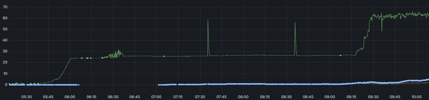

Panely jsou 550W - 32V - 17,3A - Voc 38,3V - 8 v sérii tedy bude 256V (312Voc) 17,3A > 4 400Wp. Mám teď dva tyto panely v sérii v testovacím zapojení s MPPT Epever a vím tedy že při špatném osvětlení dávají cca 26V, takže jeden panel 13V, string by pak měl dávat při špatném světle 104V tak uvidíme jak pojede...
Dnešní zatažená polo deštivá obloha takto▼▼▼
