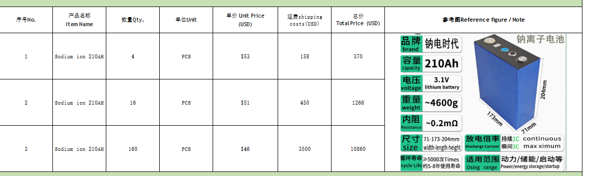

Tak mi to nedalo a poptal jsem je... nejsem z té ceny moc nadšený. No posuďte sami... Ceny jsou včetně dopravy a všech poplatků po cestě. (ikdyž obvykle tam ještě skočí poplatek alibabě, který tady vidět není)
Při 4 kusech je to 92,5 USD = 2155Kč
Při 16 kusech je to 79,12USD = 1843Kč
Při 160 kusech je to 67,87USD = 1582Kč
je to za 210Ah, tj 651Wh -> 2830Kč za kWh (počítané z 16 kusů)
Na 32ks lifepo4 105Ah Eve 28USD za kus, poštovný za 16ks bylo 140USD, takže (16*28)+140=588USD = 13700Kč -> 856Kč za kus (ono to nakonec chybou na mojí straně, ale né přímo mojí nakonec bylo mnohem víc, ale pro srovnání věřím že to stačí)
Je to za 105Ah, tj 336Wh -> 2543Kč za kWh (počítané z 16 kusů)
Jsem fanda sodium ion baterek, ale cena musí být nižší než u lifepo4... nikoliv vyšší.

A to máš ještě ty LiFePo4 dost drahé
Mě vycházel Envision 305Ah na 75€ za kus včetně dopravy a DPH tedy něco kolem 1900Kč za kWh koncová cena
Ale uvidíme za nějakou dobu, jak se ceny pohnou

máš pravdu 280-320Ah jsou aktuálně nejvýhodnější za kWh, ale měl jsem naceněné minulý měsíc 105Ah, tak jsem to použil... i tohle stačilo na poukázání na aktuální nevýhodnosti so-ion.
