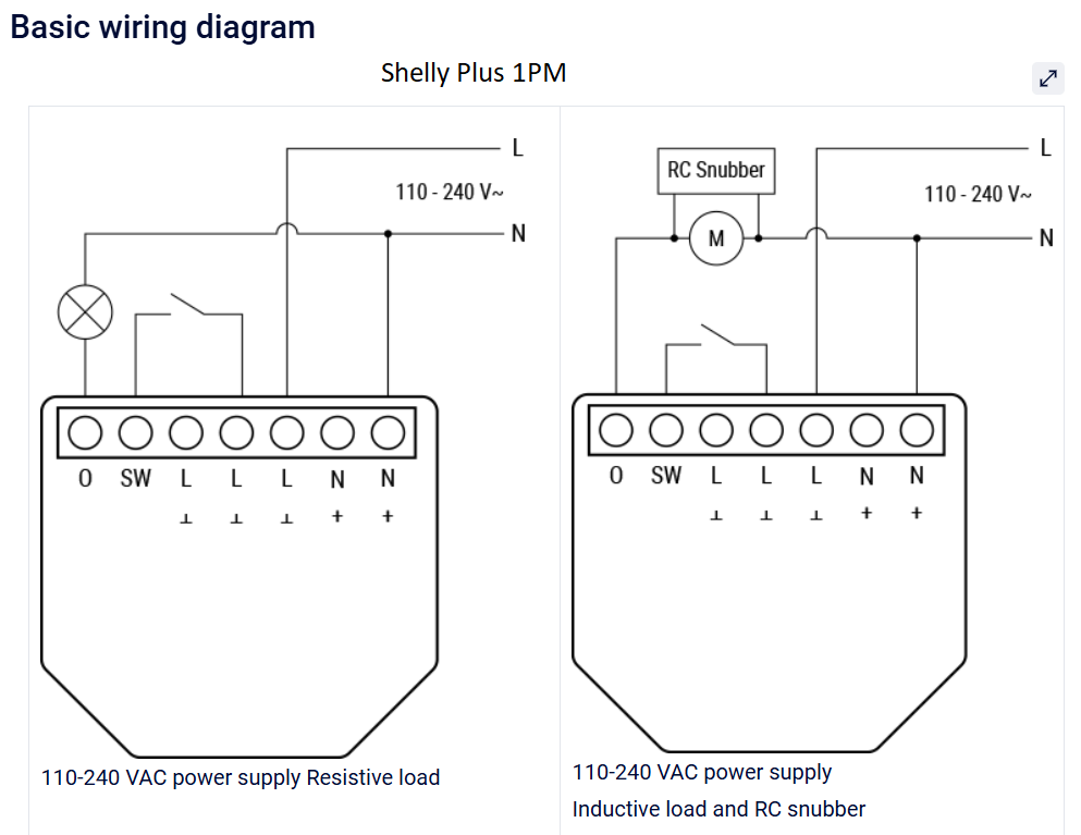

Shelly spínače shazují chránič
Shelly 1 PM spínače při přepínání mezi fotovoltaickou elektrárnou (FVE) a distribuční sítí (DS) často vybavují proudový chránič. Problém může způsobovat interferenční kondenzátor na relé nebo zvýšený ESR elektrolytů v zařízení. Přepínání nulových vodičů (N) a jejich správné zapojení je klíčové, protože nesprávné rozdělení N a PE může vést k vybavení chrániče. Řešení zahrnuje kontrolu a případnou výměnu komponent na DPS Shelly spínačů a ověření správného zapojení rozvaděče.

A nepřepínáš někde N?
Když budeš přepínat jenom L nemůže to padat.
A pokud ano bude někde zrada v kabelech......
Nemáš tam staré kabely a při dlouhém vedení není správná hodnota izolace mezi N a PE?

Re: Shelly spínače shazují chránič
Všechno nové a N přepínám. Ale to pořád nevysvětluje, proč další 4 chrániče nepadnou a padne jenom ten jeden, na kterém jsou Shellyny.
- Příspěvky: 4726
- Reputace:316
Tak N propoj a nepřepínej a podle mě to už pak nebude padat!
No prostě připojené L dřív jak N a projde proud z L přes shelly na N a N projde přes nějaký jiný spotřebič na PE přes který se uzavře obvod.....
PS. Pochybuji že máš přepínač který spíná první N a odpíná jako poslední N!

Ta shelly jsou zapojena přesně takhle? Nic dalšího na nich zapojeno není? PE není nikde připojen? Pokud se hned za chráničem odpojí N vodič a připojí se na něj přes žárovku 230V/15W 230V, rozsvítí se? Kolik tam poteče proudu? A ještě: Když se na Shelly objeví napětí, neprokmitne při jeho "bootu" vnitřní relátko?
Je tady už 2 dny tohle aktivní vlákno.
Nebyl by skoro čas zapojit i hlavu?
A hlavně vzít papír (v nejhorším pytlík od mouky, když by nebyl jiný) a namalovat na něho co a jak je zapojené?
Pak se zamyslet co přepínáš a jestli je nezbytné a správné to přepínat.
Hlavně to zde oblíbené přepínaní vodiče N, které je ve většině případů úplně zbytečné a hlavně umí do systému dodat problémy.
No ale je to jen můj pohled na věc. Pokud máš jiný, tak jako že jsem nic neřekl.

Zapojení neznáme, protože tady schází ten obrázek.
Ale pokud je to nějaká běžná konfigurace, kde nějaké přepínání N je nesmysl, tak by mě opravdu zajímal jeho argument, proč na tom trval.
