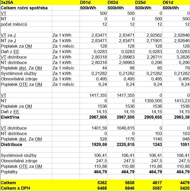

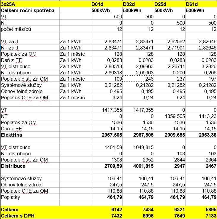

V jiném vláknu se začaly trochu víc řešit náklady na "doplňkovou" elektřinu k FVE z DS, tak jsem zkusil tu mou tabulku přepočítat ještě na odběr 500kWh s aktuálníma cenama distribuce na rok 2025 (při jističi 3x25A a 1x25A). A opět mi vychází, že při tak malých odběrech z DS to již nemá žádné smysuplné řešení. Prostě podle mne se nejde dostat pod 5tKč. Nějaké stokoruny by se daly ušetřit změnou jističe na 1x25A, ale stojí to za to?
Jistič 3x25A
Jistič 1x25A
PS: U dvoutarifních sazeb jsem opět počítal s ideálním odběrem ee jen v době NT.
Jistič 3x25A
Jistič 1x25A
