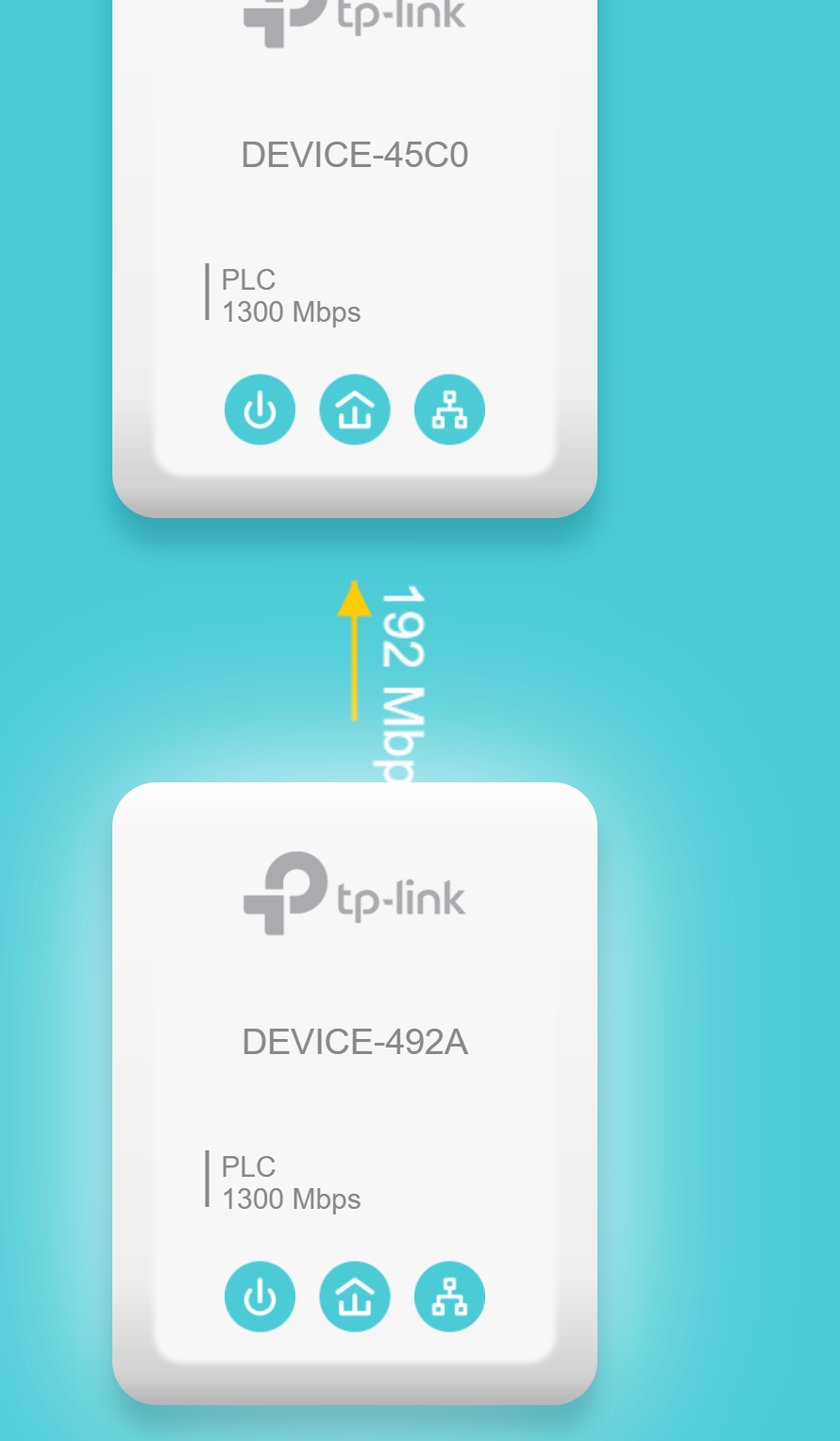

Re: Wifi router
Provoz 230V TPlink přenašeče.
