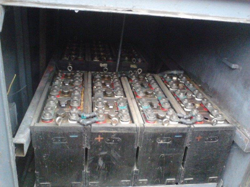

- petrzobran
- Příspěvky: 147
- Registrován: sob pro 07, 2013 5:41 pm
- Reputace:10
- Bydliště: 8 KM východně od Brna
Re: Výměna elektrolytu u dlouho vybitých článků?
Tak v pátek je můžu naložit jsou to KPH 150 - 75 článků plech. chce za vše 10000Kčpetrzobran píše:Mam možnost si levně odkoupit baterie z lokomotivy ( 16 šuflat po 5 článcích)ta lokomotiva už min. 20 let stojí v kopřivách.

Ve srotaku, pokud je vykupuji, tak davaji max 3kc /kg. Jeden clanek ma cca 10kg, tj za 75 clanku cca 2500,-

Bude-li výkupčí postupovat dle regulí, tak od fyzické osoby nemůže vykoupit NiCd aku. V Teplicích dávají za kg NiCd 2,2Kč a prodávají za 8-10Kč, dle nálady. Než je kupovat za desítku, tak raději hledat na inzerát a koupit už s vyměněným elektrolitem a srovnané dle napětí. Firmy co dělají repas, tak mají cenu u starých cca 2,5-4Kč/A s kapacitní zkouškou cca mezi 40- 60 procenty kapacity, s čerstvým elektrolitem a odborně ošetřené.
