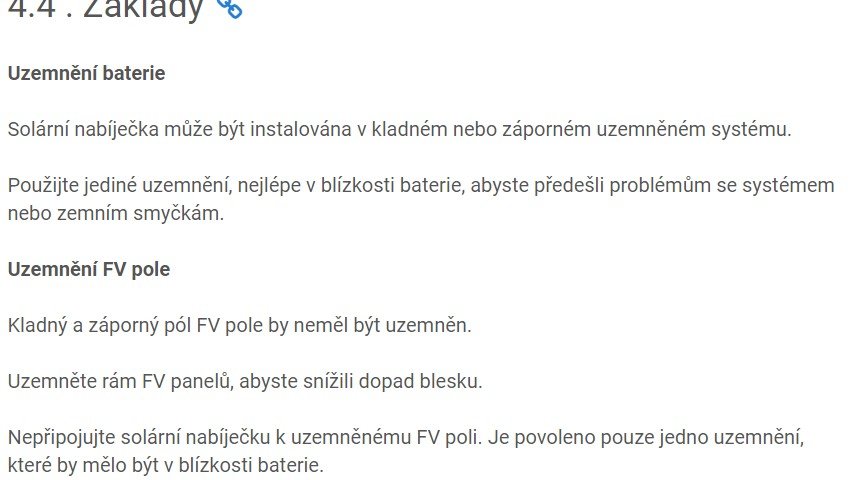

Tak si už konečně pečlivě přečti návod, k mým regulátorům je v návodu mimo jiné i tohle:

Jedoucí auto se samozřejmě nezemní, loď trvale v přístavu se napájí přes oddělovací transformátor kvůli elektrochemické korozi.
https://www.victronenergy.com/upload/do ... pdf-en.pdf
strana 67
Z návodu Victronu chápu, že se nemá spojovat - panelů a - akumulátoru, nevím, jak je dělaný MPPT, ale možná by to mělo vliv na funkci (rostlináře asi ne).
Natáhnout ze střechy obytňáku oba póly od panelů k regulátoru asi není nijak těžké, ani drahé - 2x5m solárního kabelu 6mm2, natáhnout do odolného husího krku, nebo ochranné punčošky, tapec před protažením musíš stejně sundat, abys kabely řádně upevnil a někde se neprodřely. Nebo natáhni vývody obou panelů zvlášť, u regulátoru si udělej hezký přepínač sériově/paralelně a v zimě, když se budeš nudit, můžeš zkoušet, jestli ten regulátor náhodou nesnese vyšší napětí, než uvádějí v manuálu.

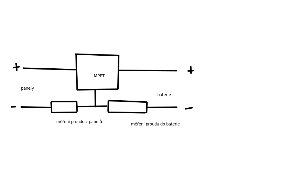

Jasně že mělo. Dokonce až na nefunkčnost mppt... Victron má totiž v - polu zapojenej bočník na měření proudu jak z panelů tak do baterie, na rozdíl od Midnite, kde může být - připojeno jedním drátem a všechno funguje korektně, protože amíci měří proud v + větvi jak od panelů, tak od baterky...Z návodu Victronu chápu, že se nemá spojovat - panelů a - akumulátoru, nevím, jak je dělaný MPPT, ale možná by to mělo vliv na funkci
pokud to někdo nechápe, bude si muset namalovat schéma a do přívodu od panelů a baterky k mppt si namalovat odpor bočníku.

sice neumělá malůvka, ale snad na pochopení stačí. Ty odpory jsou samozřejmě malý, řekněme desítky miliohm, ale co se asi stane, když se přemostí kusem drátu? U Midnite je to zapojeno tak, že ty snímací odpory jsou v + větvích, takže - může (a měl jsem to tak, tj. dokonce MÁ BÝT) propojeno jedním drátem na - sběrnu v rozvaděči. Tohle fakt není atomová věda, ale základy elektrotechniky. Je to celý o tom, že takhle je jednoduší a tím pádem levnější to měření udělat.
