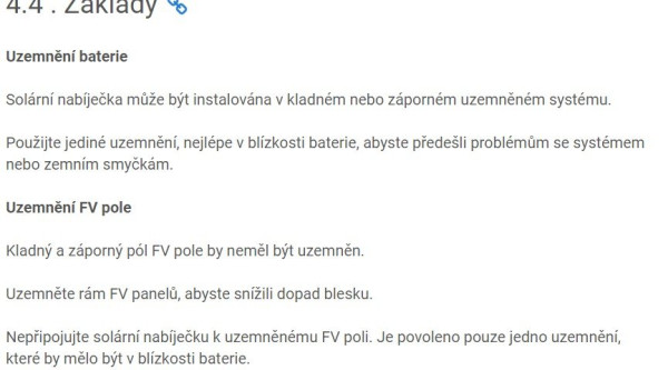

Tak si už konečně pečlivě přečti návod, k mým regulátorům je v návodu mimo jiné i tohle:

Re: Uzemnění záporného pólu baterie
Děkuji za radu, což ale stejně neodpovídá na problém, jak uzemním jedoucí auto nebo loď?

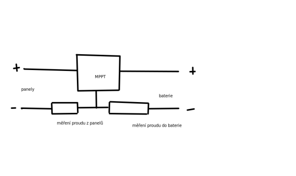

Jasně že mělo. Dokonce až na nefunkčnost mppt... Victron má totiž v - polu zapojenej bočník na měření proudu jak z panelů tak do baterie, na rozdíl od Midnite, kde může být - připojeno jedním drátem a všechno funguje korektně, protože amíci měří proud v + větvi jak od panelů, tak od baterky...Z návodu Victronu chápu, že se nemá spojovat - panelů a - akumulátoru, nevím, jak je dělaný MPPT, ale možná by to mělo vliv na funkci
pokud to někdo nechápe, bude si muset namalovat schéma a do přívodu od panelů a baterky k mppt si namalovat odpor bočníku.

Nechápu. A je někde takové schéma?

sice neumělá malůvka, ale snad na pochopení stačí. Ty odpory jsou samozřejmě malý, řekněme desítky miliohm, ale co se asi stane, když se přemostí kusem drátu? U Midnite je to zapojeno tak, že ty snímací odpory jsou v + větvích, takže - může (a měl jsem to tak, tj. dokonce MÁ BÝT) propojeno jedním drátem na - sběrnu v rozvaděči. Tohle fakt není atomová věda, ale základy elektrotechniky. Je to celý o tom, že takhle je jednoduší a tím pádem levnější to měření udělat.
