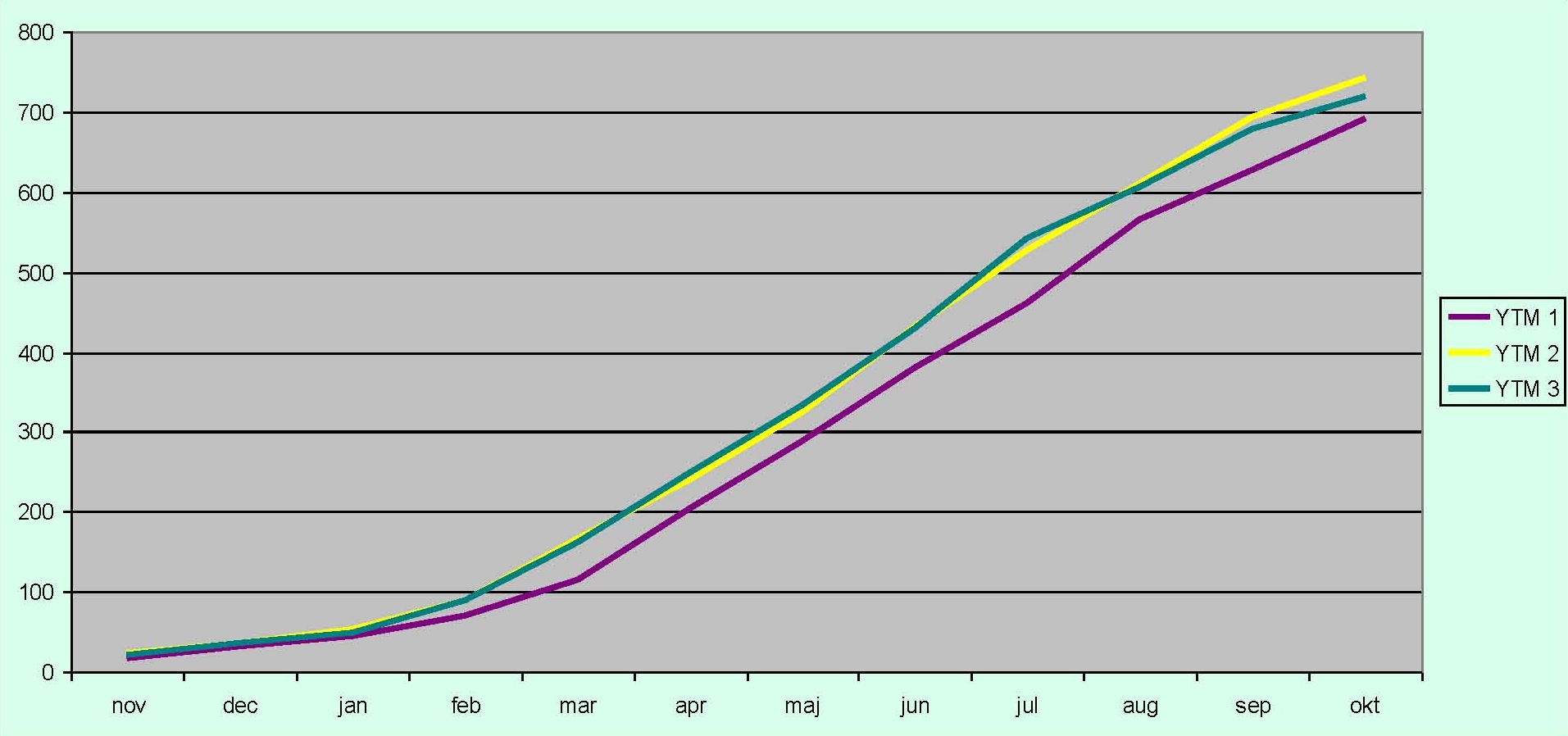

Zdravím všetkých ostrovníkov, je tu malá oslava ročnej prevádzky môjho systému. Nevyhorelo nič, všetko cvaká a vrčí ako má, len nastupuje zimná nostalgia... To viete, štyri panely nie sú dvadsať panelov !
Výsledky aj pár poznatkov som zhrnul do priloženého súboru, nech sa páči otvoriť súbor pdf.
Prajem aj Vám pekný deň !

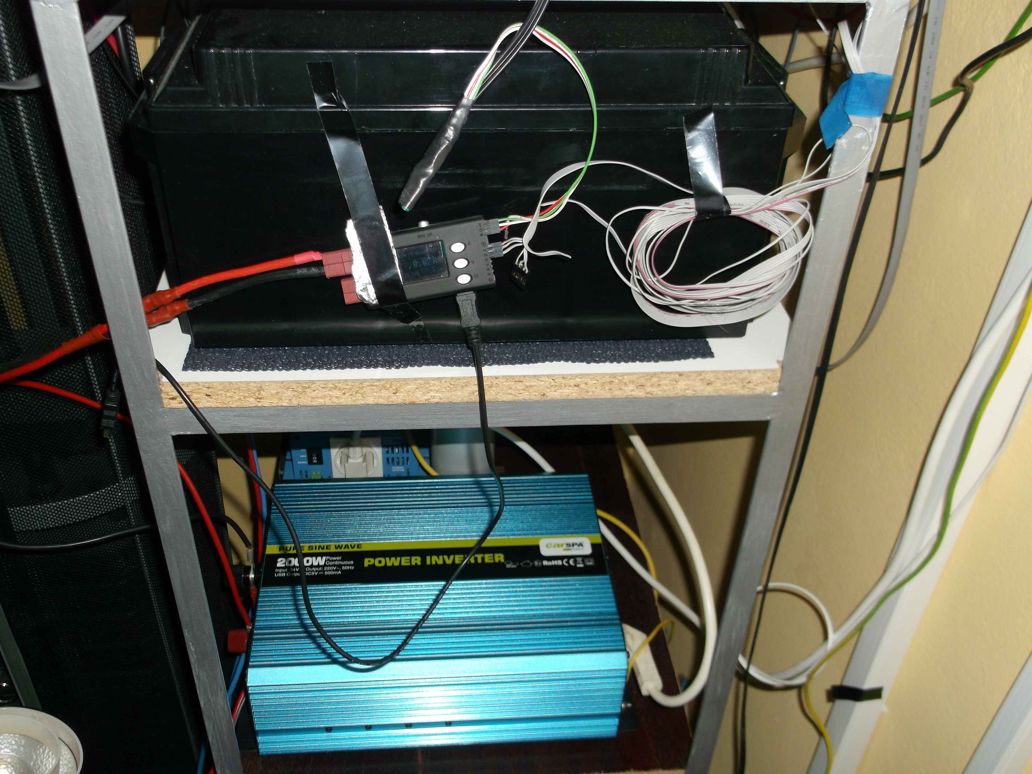

UPGRADE
Od priateľa na fóre mám namiesto pôvodných 2ks 65 Ah (gel) 6 dvojčlánkov Fiamm 200 Ah (AGM) zapojených v sérii, teda znova 24V. Pretože nie sú celkom rovnaké a niektoré už niečo pamätajú - najstaršie z nich sú z roku 2003, doplnil som ich balancerom podľa p. Zajíca. Balancery fungujú na skúšobnej letovacej doske a chladené sú zatiaľ voľne stojacim vetrákom, ktorý bezpečne chladí výkonové tranzistory. Vytvoril som vrabčie hniezdo - profíci nech sú zhovievaví: Ako zapojenie funguje, môžeme vidieť na grafe z loggera ( na časovej osi treba odčítať 2 hodiny ): Logger na 6. článku zhadzuje občas napätie na nulu a zneprehľadňuje to graf, preto zobrazím v detaile fázu absorpcie len pre ostatných 5 článkov: So zapojením som maximálne spokojný, napätie na článkoch je orezané na hodnotu cca 4,74 V, starí páni si zaslúžia trochu "vatičky". Cieľovo chcem týmto vetrákom chladiť ešte SSR na reguláciu záťaže, ktorú pripravujem a nahradí terajšie časté cvakanie stykačov - viď časť grafu za absorpciou. Interval záznamov hodnôt napätí je 10 sekúnd.
Prajem pekný deň !
Prajem pekný deň !

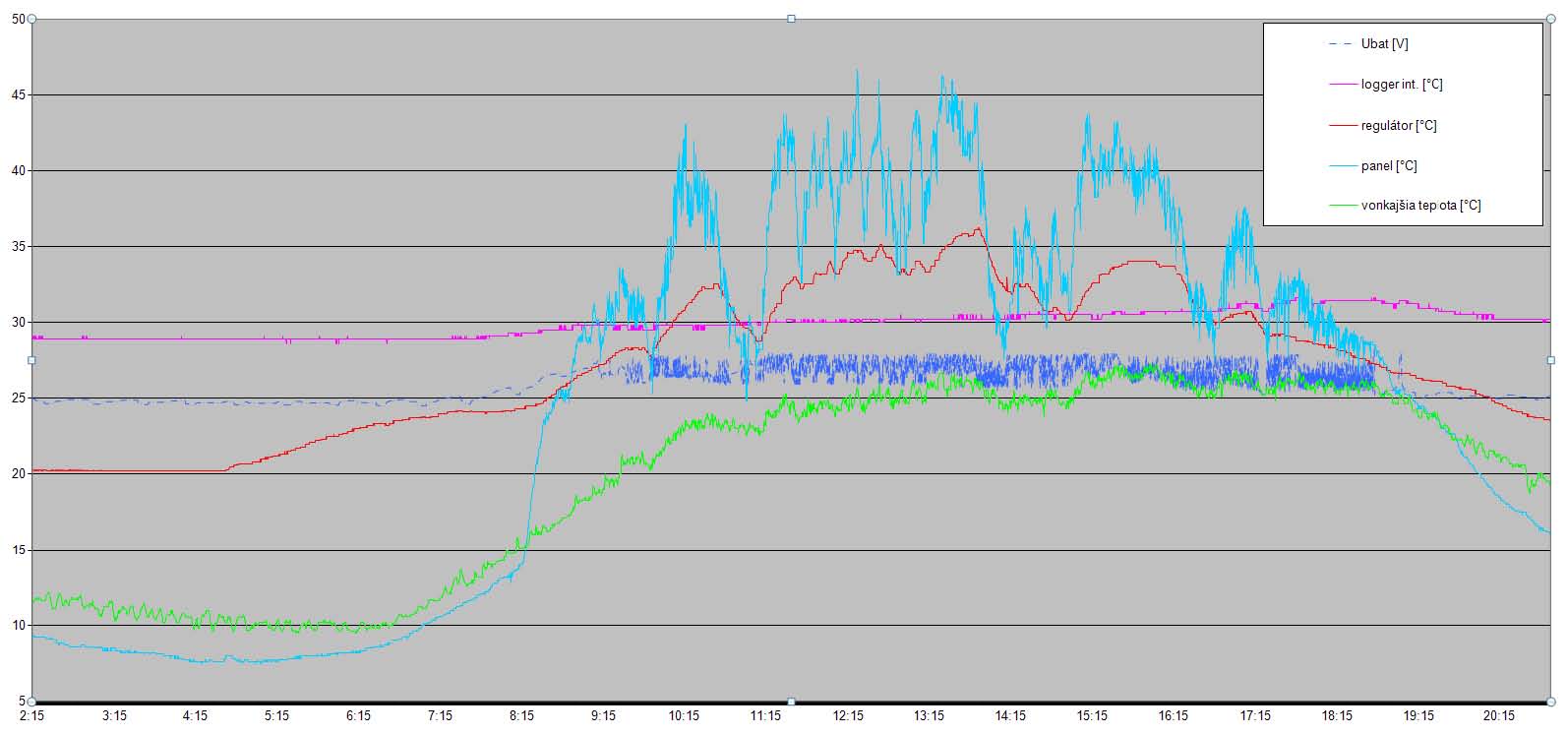

Srdečne pozdravujem všetkých priaznivcov fóra, aktuálne máme 28 A z regulátora, 1 MWh získanej energie z panelov a víno v pohári.
V máji nám to niekedy pekne zasvietilo, tak pripájam priebeh nameraných teplôt 21.5.2014 pre tých, ktorí nemerajú, ale môžu si vytvoriť predstavu.
Prajem veľa slnka !
Prajem veľa slnka !

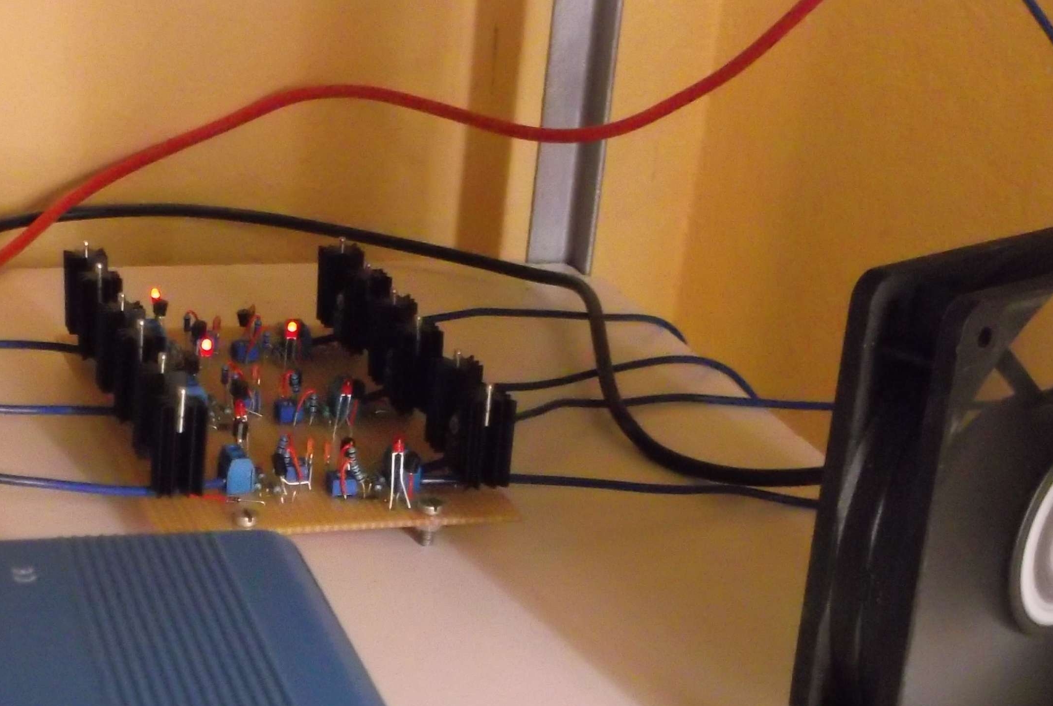

Aktuálne je pozmenený - viď podpis. Miesto stykačov na pripájanie záťaží používam vyťažovač v kaskáde 2 x 500 W. Keď pridám dva ďalšie panely, pôjdem na 3 x 500 W. Dám vedieť, až bude zámer dotiahnutý.

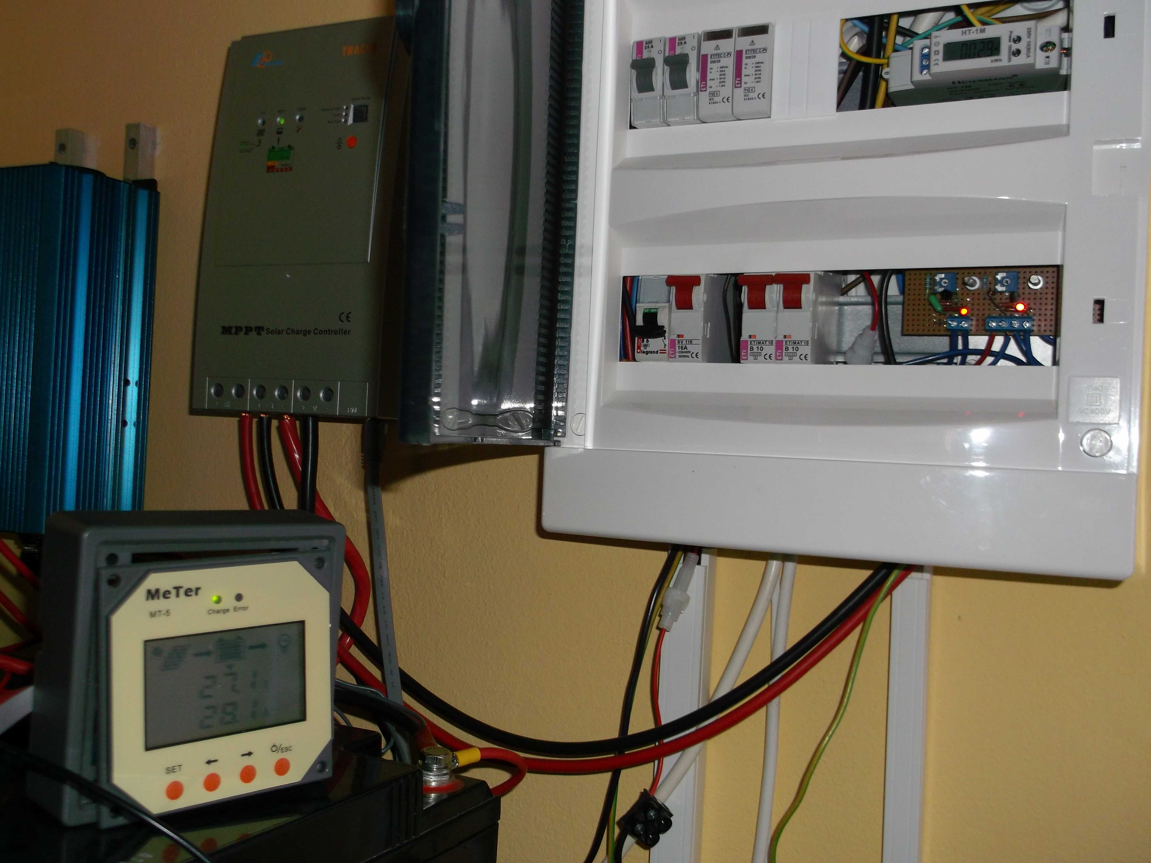

Pôvodný systém je vykuchaný, miesto HRN a stykačov mám vyťažovač 500 + 500 W spínaný SSR, rozšíriteľný o zvyšných 500 W. Je to cesta k jednoduchosti a efektivite !
Svieti to už niekoľko dní dobre, dnes po 11:00 prúd do batérie 2,5 A, prúd za meničom 2,9 A ( do 230 V ). Nabíjam v režime BFA, t.j. do absorpcie púšťam regulátor až okolo 16:00, keď prúd z regulátora slabne na cca 10 A. Zatiaľ ručne preto, lebo to chcem mať pod kontrolou. Pridám však časový spínač a relé, ktoré vypne napájanie vyťažovača ( 24 V ) v určenú hodinu na zvolený čas.
Pôvodný systém teda patrí skutočne do archívu, nový pridám, až bude hotový finiš.

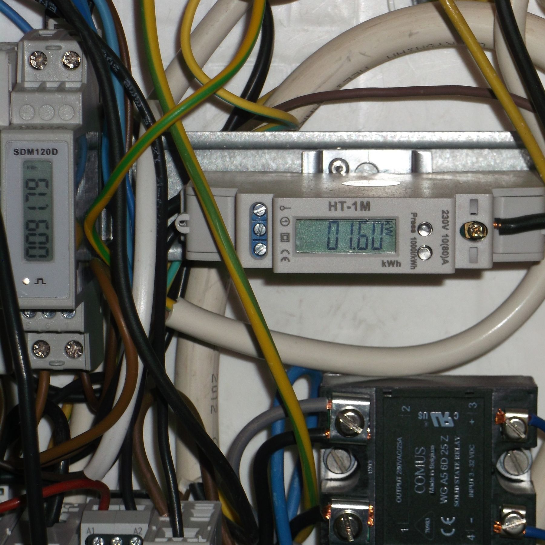

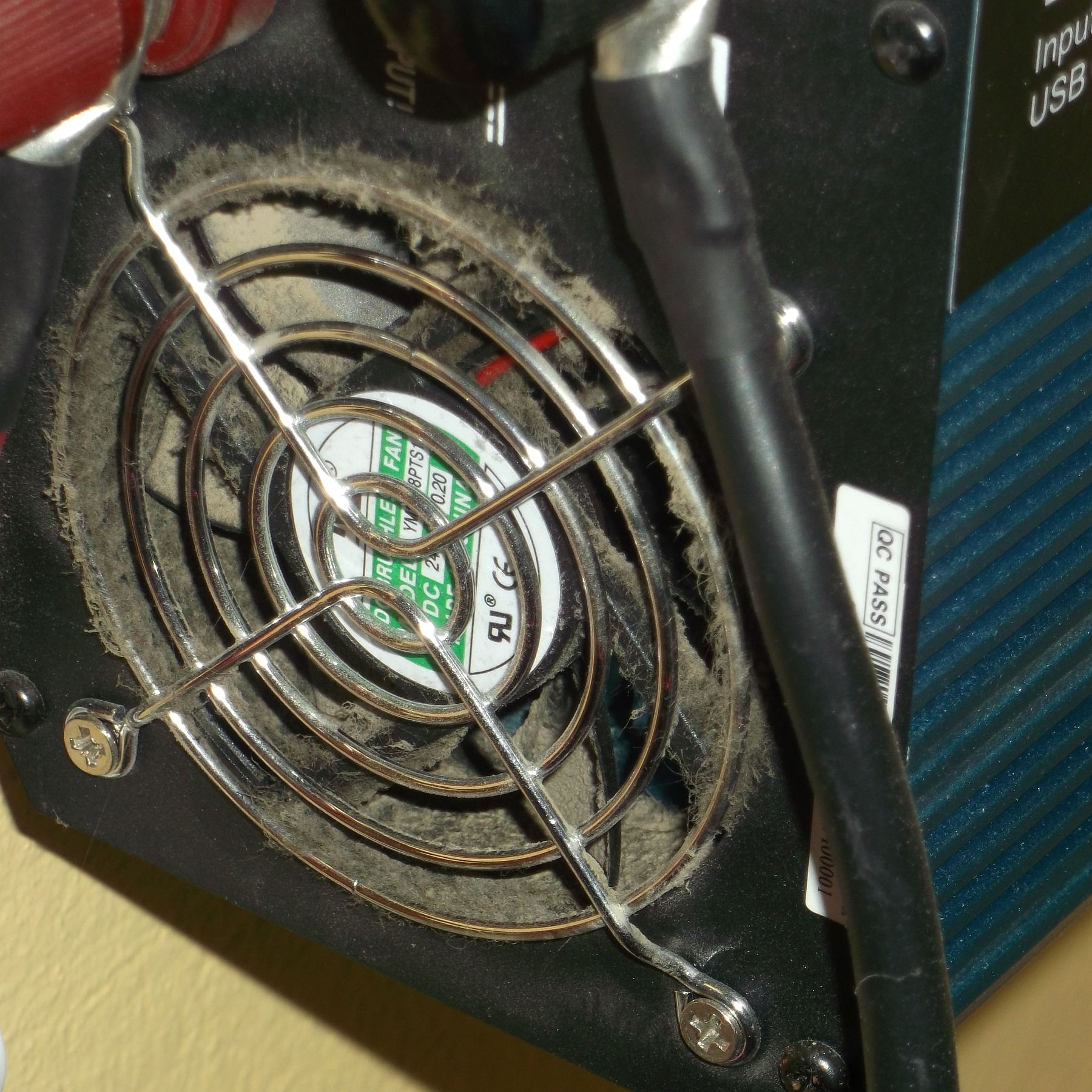

Carspa 2000W sin beží už tri roky, za posledných 9 mesiacov dala 1,144 MWh prebytkov do bojlera. Po prestavení panelov do polohy "rovnodennosť" a po veternej noci dala včera niekedy krátko po obede rekordných 1,6 kW po dobu 15 minút, ako ukazuje elmer.
Zasluhuje už vyčistiť, spodný z dvoch vetrákov je zanesený humusom. Otvorím ju cez niektorý dlhý čierny zimný deň.

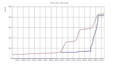

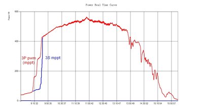

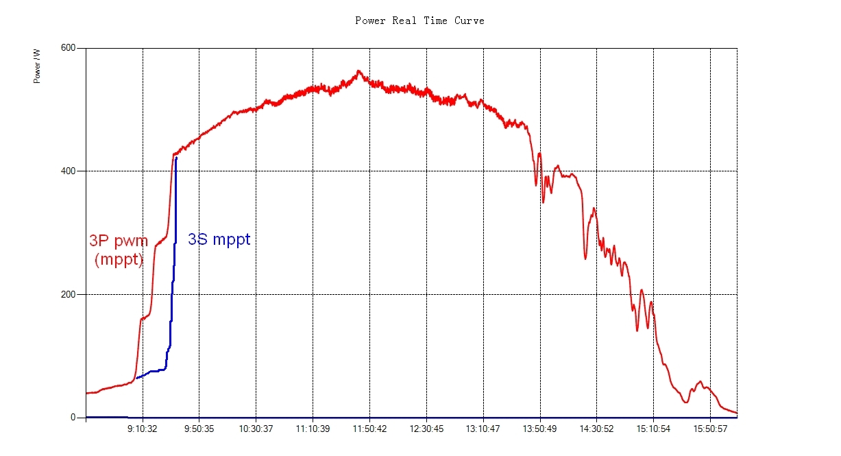

Dnes bolo pekne od rána a mal som zapnutý monitoring troch panelov 3P na pwm regulátore. Pretože graf ponúka čistú krivku, použijem ju opäť na demonštráciu výhod krátkych stringov. Už som to publikoval aj inde, ale vtedy som mal myslím k dispozícii len 2P.
Do grafu je ručne a veľmi neumelo pridaná hypotetická krivka regulátora s 3S ( to by umožňoval aj môj Epsolar 4215RN, dočasne suspendovaný pre nevýhodnosť ). Stratu medzi obidvoma možnosťami predstavuje plocha medzi krivkami. Integrovaním na detailnejšom obrázku mi vyšla strata 2,05 % voči nameranému celodennému zisku 2,79 kWh. Deň bol z hľadiska osvitu takmer dokonalý. Ak by sa však natiahla nad panely obvyklá oblačnosť povedzme už od 10. hodiny, význam strát v % pri 3S by významne vzrástol.
Ďalší scenár je neveselý. Panely budú oslňované stále neskoršie a po kratšiu dobu v rámci dňa. Priebeh nabiehania panelov bude vďaka vysokému a členitému horizontu ešte zdĺhavejší, to mám odsledované. Stále viac bude preto systém profitovať z 3P. Nie je pri tom zásadne dôležité, či máme mppt alebo pwm.
Ak chce niekto urobiť kontrolný prepočet, pridávam aj detail z rozhodujúceho časového úseku.
Re: Ostrovná FVE 960 Wp v P.B.
Ospravedlňujem sa za zrejmý preklep, malo to byť správne :
"....ale vtedy som mal myslím k dispozícii len 2S......"
Tiež som pozabudol spomenúť, že pár desiatok Wh získaných v čase, keď treba ráno dobíjať vyčerpanú batériu, poteší viac, ako keď sa zúžitkujú niekedy poobede do prebytkov ( Ak nejaké budú. ).
