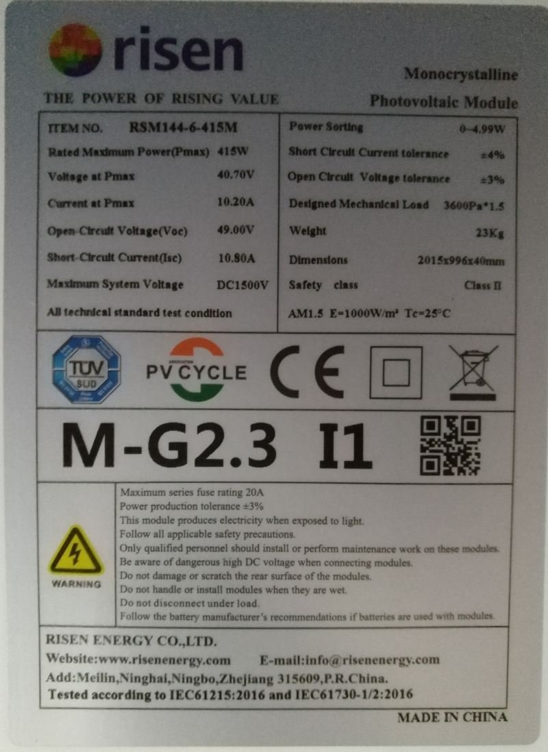

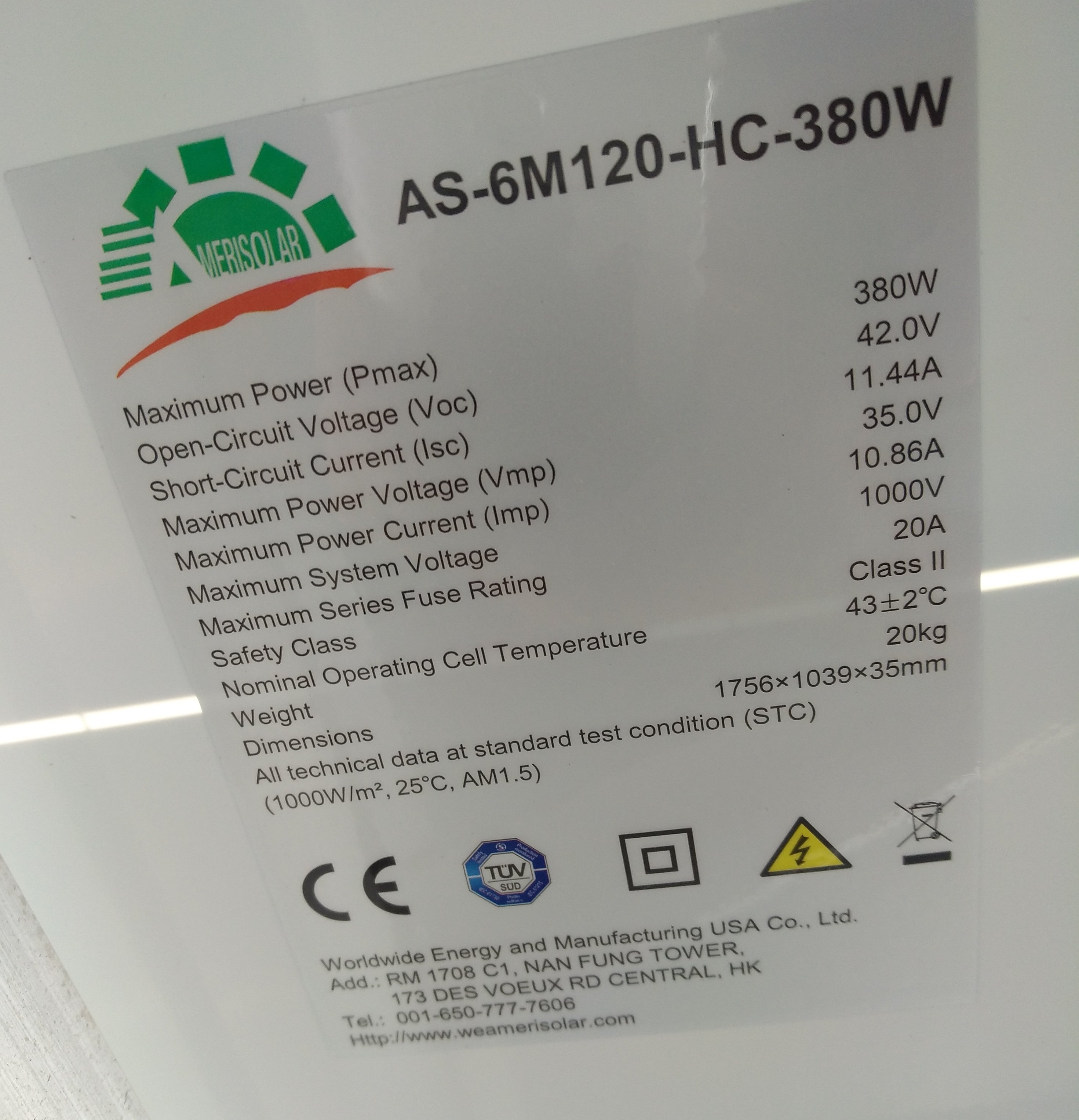

Uživatelé diskutují rozdíly ve výrobě elektřiny mezi dvěma stringy solárních panelů – staršími Riseny 2s2p 8x410Wp a novějšími Amerisolar 3s3p 9x380Wp. Přestože jsou panely umístěné vedle sebe na stejné střeše a za stejných podmínek, Amerisolar vykazuje výrazně nižší výkon než Risen. Diskuze se zaměřuje na možné příčiny, jako je podhodnocení výkonu u Risen nebo přeznačení u Amerisolar, a sdílí zkušenosti s nastavením regulátorů a výběrem kvalitních panelů pro malou výrobu.

Jsou to dva typy panelů. Raisen a Amerisolar. Raiseny jsou 2s4p a Amerisolar 3s3p. Napětí právě odpovídá....dnes měl každý string v poli 105-107V. Zapínal jsem je i jednotlivě a všechny měli stejné napětí i proud. Prostě nevím.rva píše: stř srp 14, 2024 8:27 pmPokud dávají méně, tak nejsou v bodě mppt. Změřil bych napětí těchto stringů a porovnal s těmi druhými (bral v úvahu i Voc).
Pokud napětí bude odpovídat mppt (což nepředpokládám), tak dané panely mají jiný výkon než nají uveden na štítku (zmetek?).
Spíš očekávám, že napětí bude vyšší než mppt a to proto, že si regulátor myslí, že je baterie nabitá.

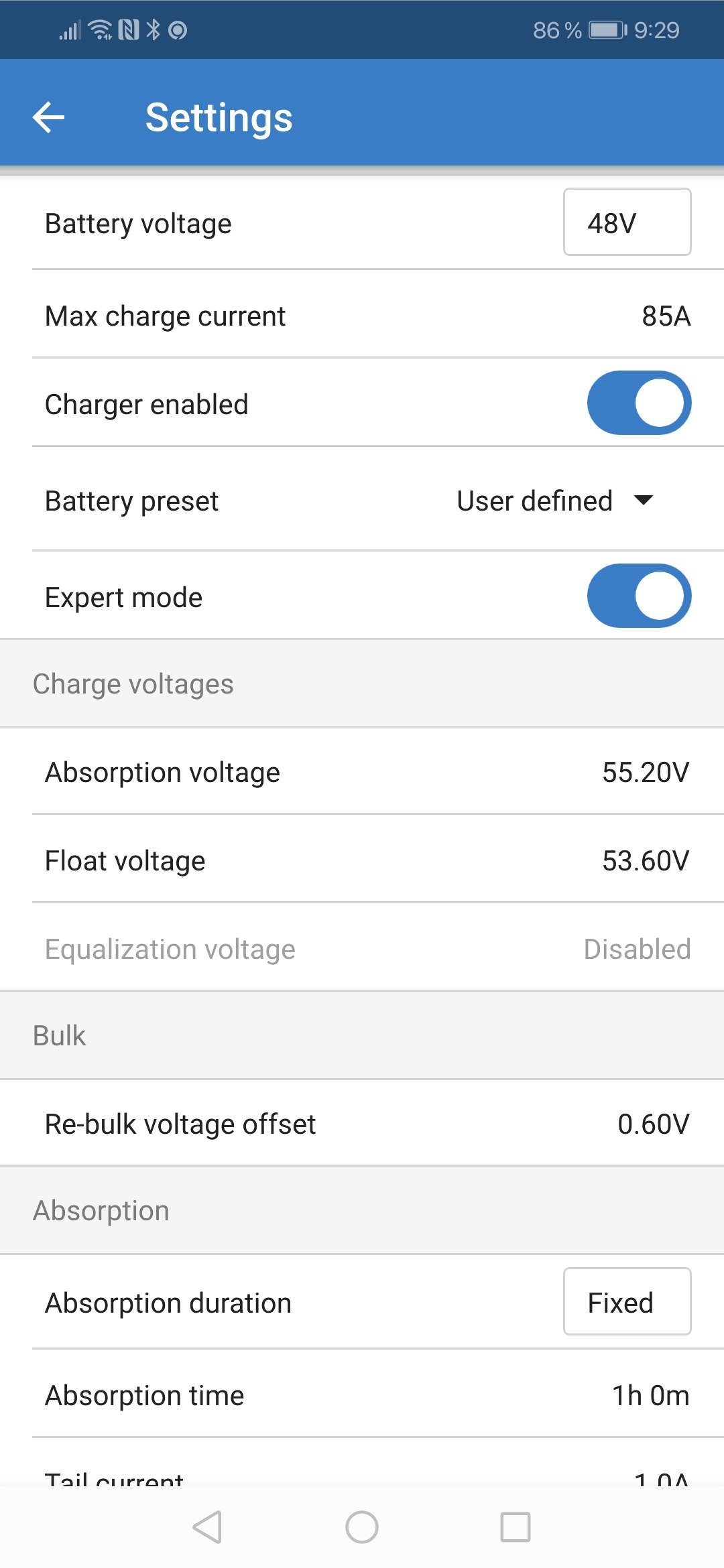

Nastavení mám jak jste mi poradili v jiné diskuzi. Provedl jsem znova reset a úplně je odpojil od Cerba. Nejsou ani ve virtuálce se SmartShuntem. Teď jede výroba asi naplno. Poslední dobou se mi zase neresetoval SOC, tak jsem zvědav, jestli ktomu dojde teď.
Pokud se víc jak jeden MPPT připojí do Cerba, tak se hned nastaví jako Master-Slave. Vůbec to nejde ovlivnit, včera jsem si s tím hrál. Na Victronu jsou o tom i diskuze bez řešení.

Máš velký rebulk 0,6V, dej jen 0,05V, ale i tak ti to nepojede dobře, protože máš float dost nízko a pokud přejde nabíjení do float, tak ti to pojede z aku než se zmenší napětí, u tebe je to teď že musi klesnout na 53,6 - těch 0,6V rebulk a panely nebudou vyrábět. Pokud máš pořád nějaký větší odběr, tak ten float dej jen o nějaké desetiny voltů níže jak náš abs.eman píše: čtv srp 15, 2024 5:31 pmNastavení mám jak jste mi poradili v jiné diskuzi. Provedl jsem znova reset a úplně je odpojil od Cerba. Nejsou ani ve virtuálce se SmartShuntem. Teď jede výroba asi naplno. Poslední dobou se mi zase neresetoval SOC, tak jsem zvědav, jestli ktomu dojde teď.
Ps: taky jsem s tím zapasil, když jsem začal používat lifepo4 a lion, u lionu dávám float stejný jak abs.

Okopíroval jsem nastavení co se většinou opakují na netu v diskuzích.
Každý napíše něco jiného, já to nastavím, týden to funguje a pak zase nanovo.
